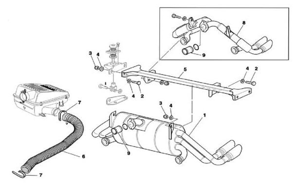

Vielleicht reden wir aber auch nur aneinander vorbei. Die Challenge Fahrzeuge haben keine Klappe beim Bypass! Die Klappe welche ich meine siehe Bild Punkt 9.
Oder siehe Beitrag #118 mit Abbildung!
http://www.carpassion.com/ferrari-355-360-430/29791-vermurkster-ferrari-355er-kruemmer-12.html
So, und wie funktioniert das nun mit der geschlossenen und offenen Klappe beim Bypass, wenn dort keine Klappe existiert?
