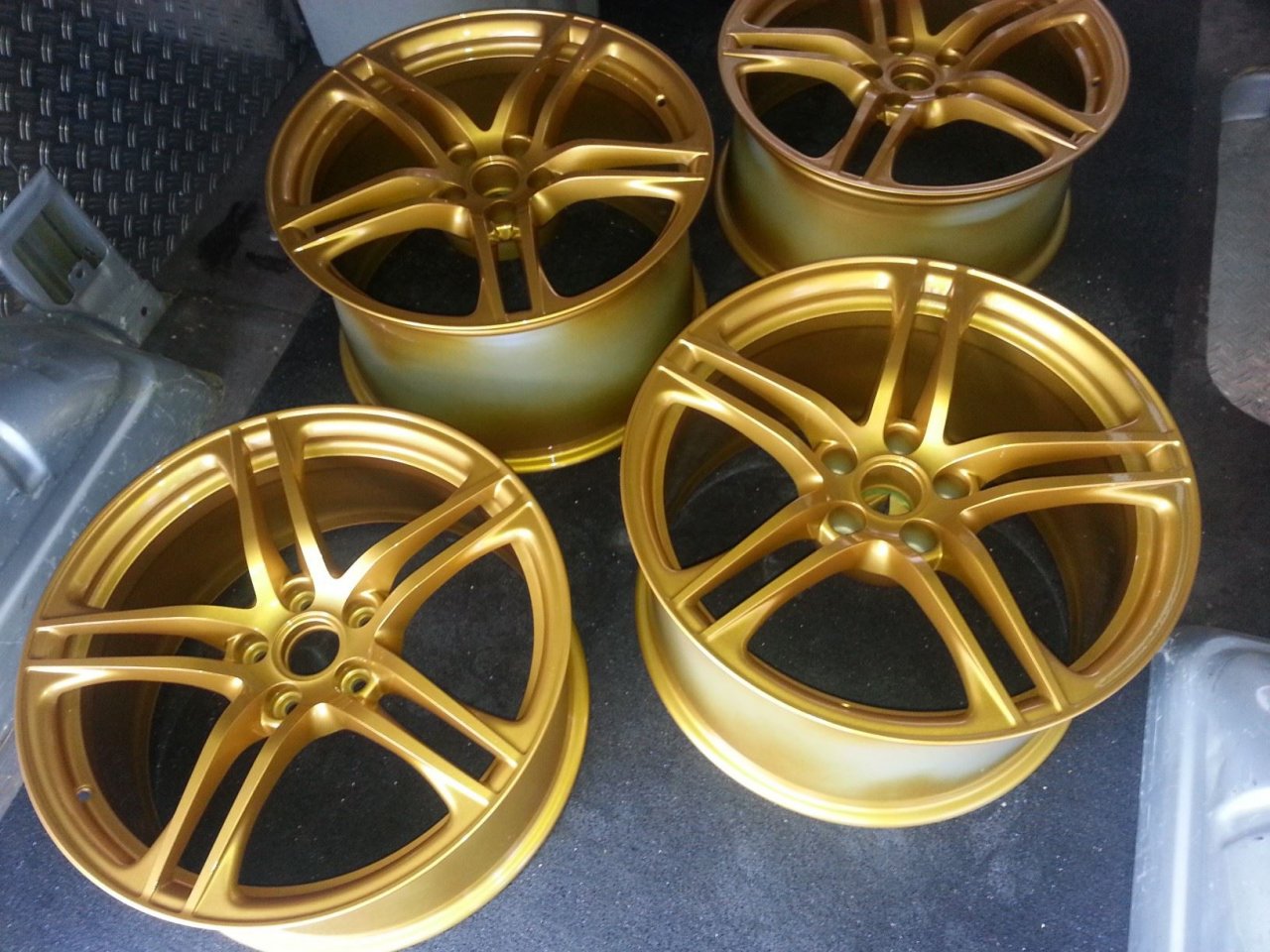

welche farbe haben die felgen auf dem roten r8?
Momentan einfach mal ein Goldton.
Habe auch noch normale und Hochglanzverdichtete

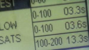

Da du deine P-Box noch nicht lange hast, gebe ich dir einen Tipp: Die Displaywerte kannst du nur als groben Anhaltspunkt nutzen. Bei der Auswertung am PC hat man meist eine Differenz von ein paar Zehnteln (schlechter). Außerdem kann man auf den Diagrammen den Höhenverlauf einblenden, welcher auch nicht ganz unwichtig ist.
Ansonsten weiter so. Toller Umbau - sieht nach viel Spaß aus :-))!
Du das Ding nervt mich in der Zwischenzeit nur noch.
Ist ne lustige Spielerei, hat aber eben seine Tücken.
Ich habe kein Dauerplus am Zigarettenanzünder
und sobald ich den Wagen abschalte sind alle Werte weg.
Hatte 2 Werte unter 6 Sekunden
fahre in die Garage und aus Reflex macht man eben den Wagen aus.
Danach hätte ich einen Schreikrampf bekommen können, weil die Werte weg sind.
Doch was soll dieses Autoquartett?
Er ist schnell und das reicht mir.
Ich will jetzt nochmal versuchen einen guten 0 - 100 Wert hin zu bekommen,
was sich als gar nicht so leicht darstellt.
Bei einen stehenden Start ist es wirklich schwer .. ein klein wenig zu viel Gas
und er dreht im ersten zweiten fröhlich durch und die Zeit ist dann dementsprechend schlecht.
Nachts ist der Teer zu kalt, am Tag zu viele Autos unterwegs und so weiter.
Sobald ich mal ein gute 0-100 Zeit habe, hat das Teil seinen Zweck erfüllt.
Ich wollte nur einmal sehen was der R8 bei einer halbwegs genauen Messung für Werte erreicht.
Das was ich wissen wollte hab ich jetzt und gut ist es.
Ps. Das mit dem Höhenverlauf habe ich die Tage auch schon gefunden, und war überrascht, das eine Strecke die ich für Gerade hielt sogar leicht bergab oder eben in die andere Richtung bergauf geht.
Ich leihe ich das Teil noch einigen Freunden die auch mal messen wollen,
und dann geh das Teil zu Ebay.

0-100 ist sooo akademisch und unwichtig! Aber fürs gemut gut :D
In meine augen viel zu material mordend (und in deinem fall seeeeehr fahrer abhängig, viel leistung, schaltung da sind zuviele variabelen) Durchzug ist eher was zählt :wink:
Hallo Mike,
gebe Dir da Recht und hab auch genug davon.
Ich habe heute X Versuche gemacht, bestimmt 15 Versuche mit wenig Sprit im Tank.
Immer das gleiche Problem.. zu wenig Gripp und Zeiten über 4 Sekunden.
Dann Vollgetankt und siehe da obwohl ich immer noch Schlupf ohne Ende hatte,
nach einigen versuchen hatte ich den Bogen halbwegs raus.
Plötzlich waren auch Zeiten zwischen 3.3 und 4.0 dabei.
Doch wie Du schreibst...mir hat dann das Herz weh getan, und ich gebe das jetzt auf.
Das ist wirklich Materialmord
Eine Top Zeit geht nur wenn die Reifen schon richtig Heiß sind und man völlig Schmerzbefreit ist.
Dazu muss man x mal Durchstarten, dann Messen und so weiter.
Im ersten nur Kurz beschleunigen und im richtigen Moment in den Zweiten,
im zweiten dann bis zum Anschlag (der geht bis 100).
Das geht mir zu sehr aufs Material.

das waren sogar noch mehr Versuche, einmaltank fast leer und dann eben mit vollen Tank.
Ich verlier viel zeit durch die Handschaltung,
aber das Getriebe scheint wirklich viel abzukönnen.
Hatte gestern nur einmal...dieses einzige mal, den sozusagen fast perfekten Lauf.
ich muss im ersten weniger hart anfahren, und im zweiten bis in den Drehzahlbegrenzer,
hab dann Hundert und muss so eben nur einmal schalten.
Ich hatte auch Zeiten dabei wo ich mir dachte kann nicht sein 4.7 Sekunden.
Ja wen schon am Anfang die Reifen zu sehr durchdrehen und dann im zweiten nochmal, kannst eigentlich gleich vom Gas gehen.
Hier muss mal offen gesagt werden, gegen das Porsche PDK ist da wirklich derzeit kein Kraut gewachsen,
habe letztes Jahr einen Modifizierten Porsche Probe gefahren der unter 3 Sekunden lag!
Temperaturprobleme mit dem Hadschalt-Getriebe bekomme ich keine.
Ich fahre nach jeden Start nochmal 2 Kilometer Landstraße,
ginge auch gar nicht anders. Der Wagen braucht die Abkühlung.
Würde ich ohne pause nur 0-100 testen, dann wäre sehr schnell das Schaltsaugrohr kochend heiß und dadurch würde die Ladeluftkühlung kaum noch was bringt.
Sprich die gekühlte Ladeluft wird durch das heiße Schaltsaugrohr/Ansaugbrücke geblasen
und dort auf X Grad aufgeheizt, was dann zu Leistungsverlust führen würde.

Guten Morgen Hansi
Respekt! Sind ja schon mal richtig gute zeiten! Leistung ist also nachweislich geprüft worden :wink:
Sorry hab den Wink mit dem Zaunpfahl erst jetzt bemerkt :oops:
Die 13.3 100-200 kann man vergessen, bin keine 100-200 gefahren.
Habe lediglich danach auf der Autobahn mal auf 200 beschleunigt.
Herzliche Grüße
Hansi
Also ganz gemütlich in 10 oder 9,7 Sekunden von 100-200 :D
