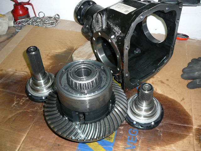

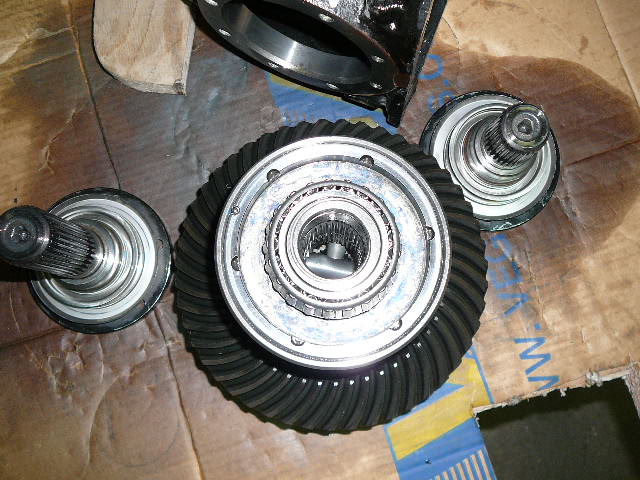

Weihnachten ist vorbei, der Winter ist da - man(n) langweilt sich und man(n) kommt da auf diverse Gedanken,
also - Diff. raus und mal reinschauen.

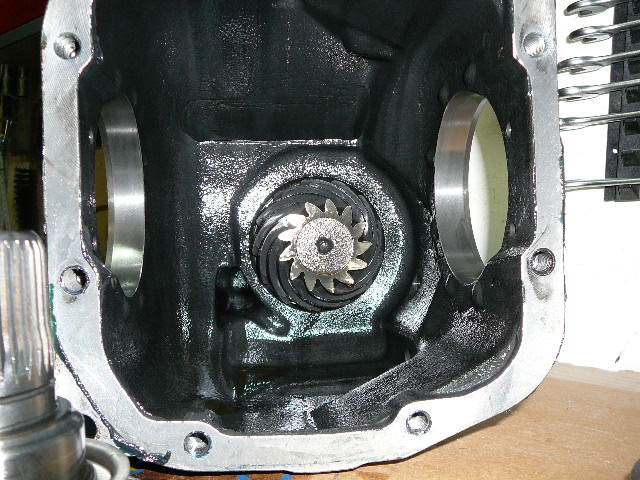

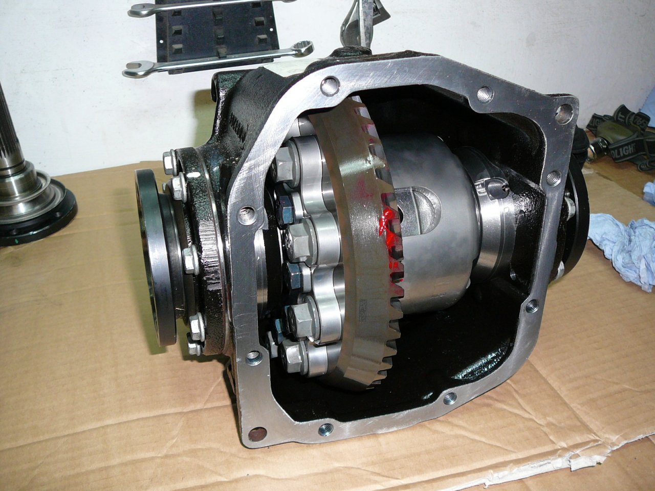

Tatsächlich - Triebling 13 Zähne, Tellerrad 47 Zähne, also Übersetzung von exakt 3,61538.
Und auch bei mir wurde die 25% - Sperre aus dem BMW-AG-Haus verbaut.

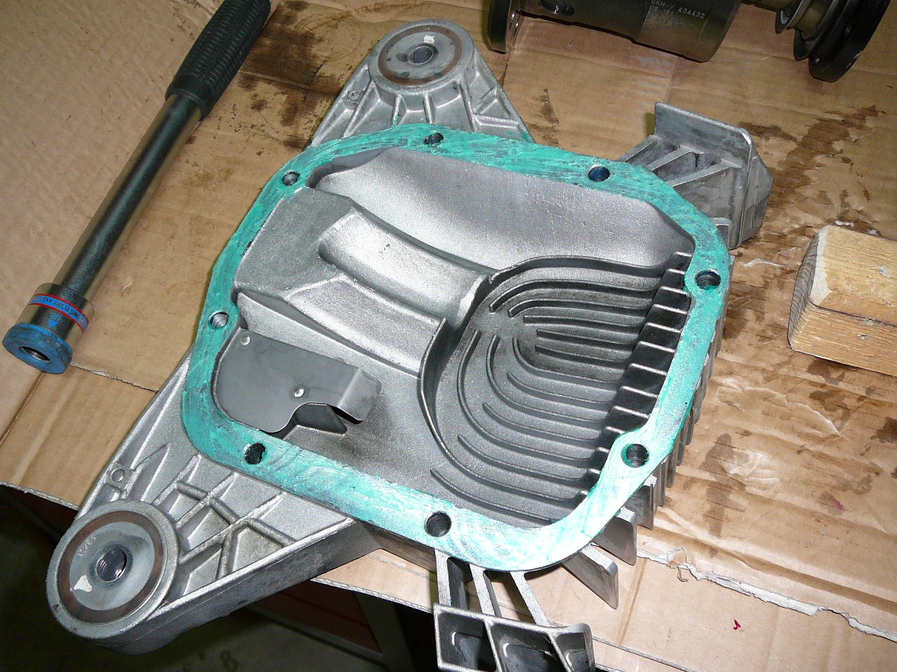

ALLE Folgen und die Reklame entfernt, habe mir die Folge gestern angesehen wo das Diff. eingebaut wurde und dabei ist mir aufgefallen dass dort ein etwas anderes Diff. verbaut wurde als bei meinem.
Das Diff. wird mit 3 Schrauben am Rahmen befestigt, dabei halten 2 am hinteren Ende und 1 Schraube vorne beim Kardanwelleneingang seitlich.
Bei meinem Diff. ist der Differenzialdeckel hinten (Aluminium) und Aufhängungsteil am Rahmen ein Stück.
Beim Bau der 845 ist ersichtlich dass Differenzialdeckel und Rahmenhalterung hinten 2-teilig ausgeführt ist...
Bei der Wunschkonfiguration durch "Kabel 1" wurde ein spezielles Diff. nicht geordert.
Zumindest ist meine Sperre deutlich vorgespannt, da gibts keine Luft, eine Tellerfeder presst das ganze Lamellenpaket zusammen,
habe mir auch noch ein Werkzeug anfertigen müssen damit ich das Lamellenpaket öffnen konnte...

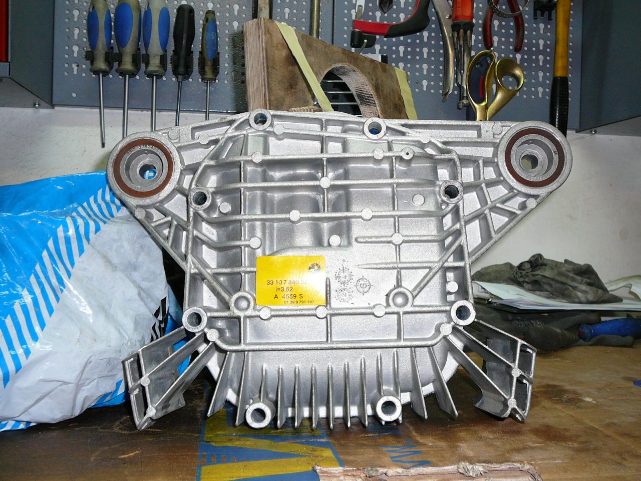

kein Fähnchen, keine Schlagzahl,
aber am gelben Aufkleber steht die Übersetzung, das muss aber nicht immer stimmen,
Kontrolle ist besser...

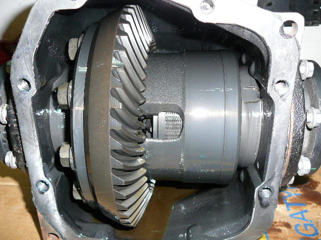

Mein "altes Differential"-Gehäuse sieht genauso aus wie bei Aron, die Innereien auch (die liegen ja hier noch eingeölt als "Ersatzteil" herum). Vorspannung ist schon sehr kräftig, wir haben's nicht auseinander genommen, aber die Feder drückt bestimmt mit 40 N ...

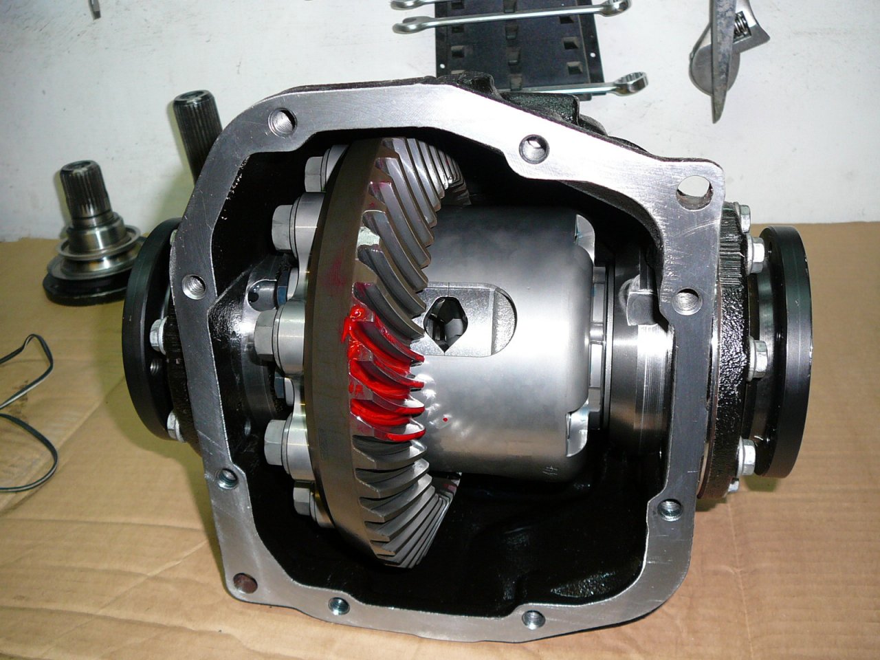

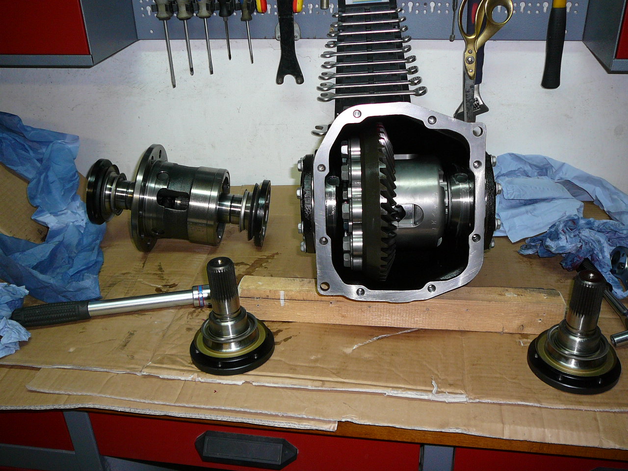

Nun ist es soweit !!!
Drexler-Sperre ist Freitag endlich angekommen und wurde gleich am Wochenende eingebaut,
bin schon neugierig wie sich der Kleine nun fährt,
auch die Achsaufnahmen haben nun andere Längen und wurden von Drexler mitgeliefert...
