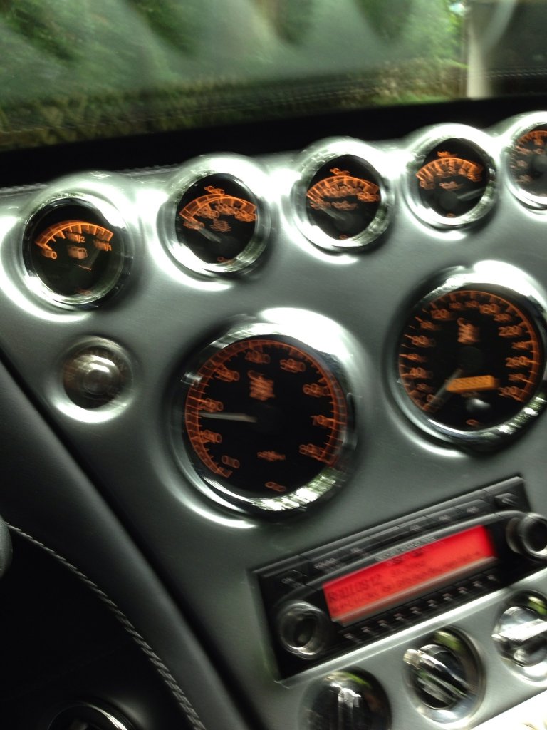

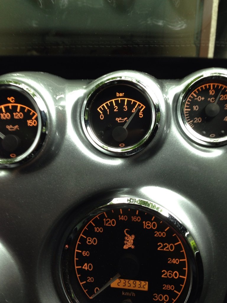

Sorry, das erste Bild ist leider etwas verwackelt, aber trotzdem durchaus erkennbar, das der Zeiger deutlich über die 5 Bar hinaus wandert, offenbar bis zur Begrenzung des Instrumentenrahmens. Zunächst dachte ich, im Instrument sei ein kleiner Begrenzungspin abgebrochen, existierte aber offenbar nie. Zunächst wollte ich ja auch einen kurzen Film präsentieren. Das war mir als totaler Laie in Sachen Computer aber dann doch zu schwierig über Youtube o. Ä..
Fakt ist und bleibt dieses merkwürdige Verhalten des Oeldruckmanometers ( so ich hoffe ), da ich keinerlei Verhaltensänderungen meines Wiesels feststelle und nach Eerreichen der wichtigen Betriebstemperaturen nie über 5 Bar liege.
Liebe Grüsse, Jürgen ( Sorry , an alle, die habe ich vor lauter Aufregung über diesen Oeldruck doch glatt immer vergessen)

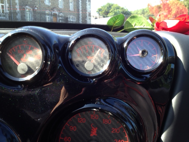

Das zeigt die #81 direkt nach dem Start an.
Alles ganz normal.
Oel licht später bei knapp über 100 Grad.
Genau wie übrigens das Wasser auch problemlos 100 Grad erreichen kann.
Laut Weishaupt alles toootal normal.

Also die 9 Bar sind natürlich geschätzt, weil der Zeiger den rechten Instrumentenrand berührt. Heute Gab es aber Entwarnung seitens Herrn Averesch in Dülmen, das sei wohl ein defekter Oeldruckschalter, natürlich nicht vorrätig und müsste bestellt werden und außerdem jetzt nicht austauschbar, da das Rumwieseln im Münsterland bei bestem Wetter ( es war einfach traumhaft, breites Grinsen jetzt noch ), höchste Temperaturen verursacht haben, sodass dem Mechaniker die Finger wegschmelzen würden. Der Oeldruckschalter würde dann etwa 150 € plus Einbau, schien mir in der derzeitigen Situation verständlich, aber diese Schalter liegen möglicherweise im BMW Regal bei 15 € ????
Vielleicht lasse ich mich aber auch einfach immer wieder aufs Neue beeindrucken von den Druckverhältnissen in meinem GT, denn seit dem wird er ganz besonders vorsichtig warmgefahren, schaden kann das sicher nicht
