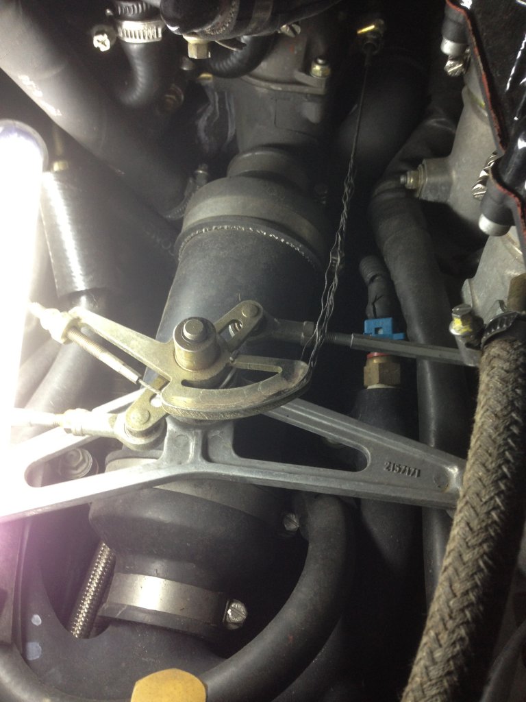

Zuerst muss ich aber noch dieses hier beheben: :-o:-o
Ich denke da kann ich froh sein das ich den Kühlmittelbehälter lösen musste zum Abziehen des Steckers. Wäre sonst bei einer der nächsten Ausfahrten sicher liegengeblieben.

Was ist das für ein Zug auf dem Bild? Und sind 10 kEuro nicht etwas optimistisch für einen Motorschaden beim 355?
Das ist der Gaszug der vorne vom Gaspedal kommt
