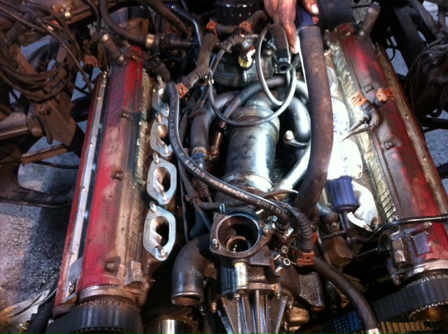

In der Zwischenzeit wurden die fehlenden Dichtungen von der Ansaugbrücke auch richtig geliefert. Wenn ich Glück habe, bekomme ich heute die überholte Lichtmaschine, damit am Wochenende wieder ein wenig zu arbeiten ist.
  • Antworten 87
... die Lichtmaschine wurde leider nicht fertig :(, somit blieben nur Kleinigkeiten.

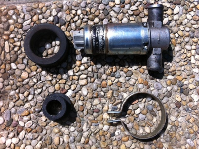

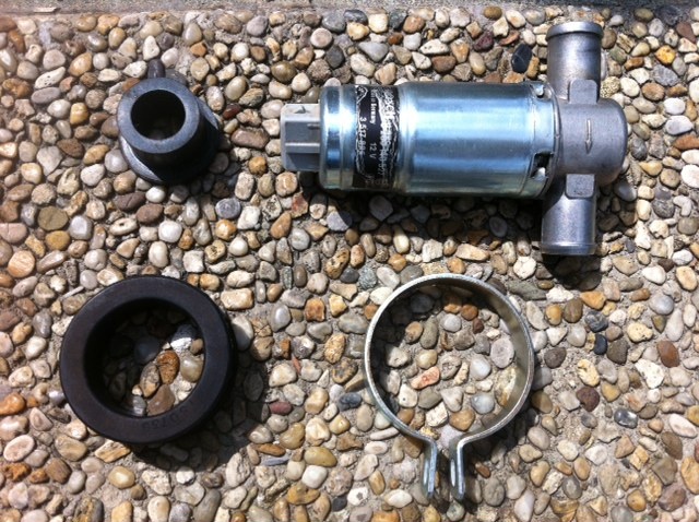

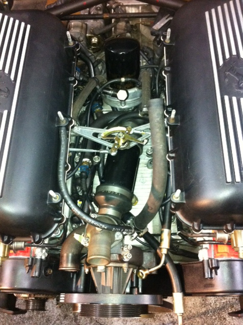

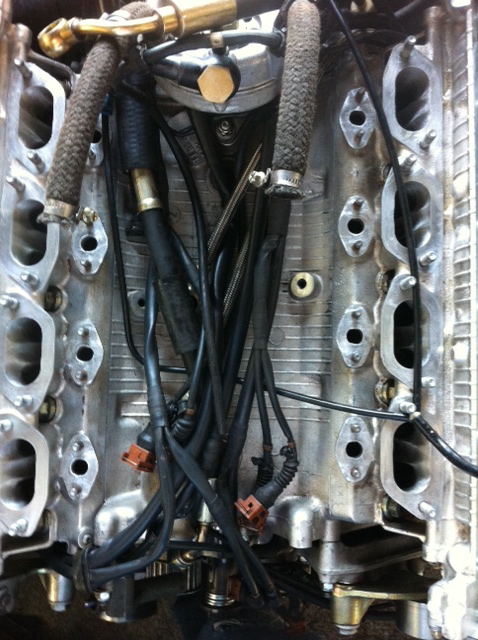

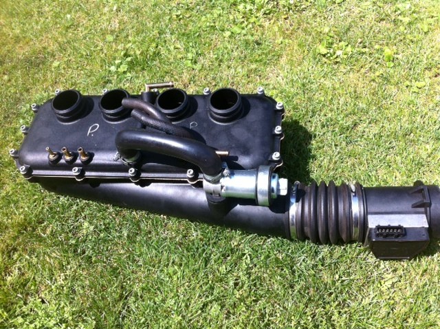

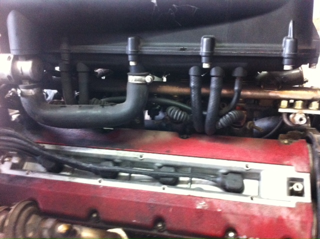

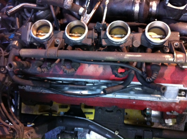

Die Dichtungen in der Ansaugbrücke wurden montiert. Nebenbei wurden beide Leerlaufregler Ventile abmontiert und erneut gereinigt. Zerlegt kommt jede Menge an Verschmutzung zum Vorschein. Von innen rede ich erst gar nicht.
Vorher/nachher

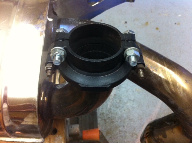

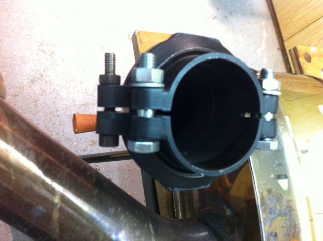

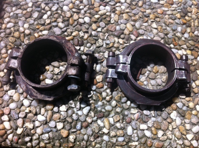

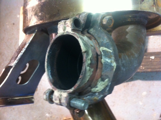

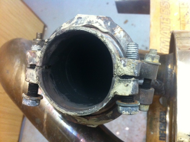

Schon fast vergessen, dass der Auspuff am Flansch beim Kat leicht undicht war. Wie man es letztes Jahr bei der Krümmer Reparatur versucht hat, dies mit Auspuff Dichtmasse in den Griff zu bekommen, kommentiere ich nicht. Nur zur Info, dicht war es nicht. :-o
So sah es aus,...
Abschleifen, Führungen gerade biegen, damit die Schrauben wieder reinpassen,...
... lackieren und fertig.

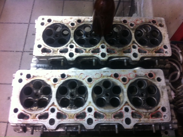

Jetzt ist einmal alles zerlegt und die Ventile sind bereits gereinigt.

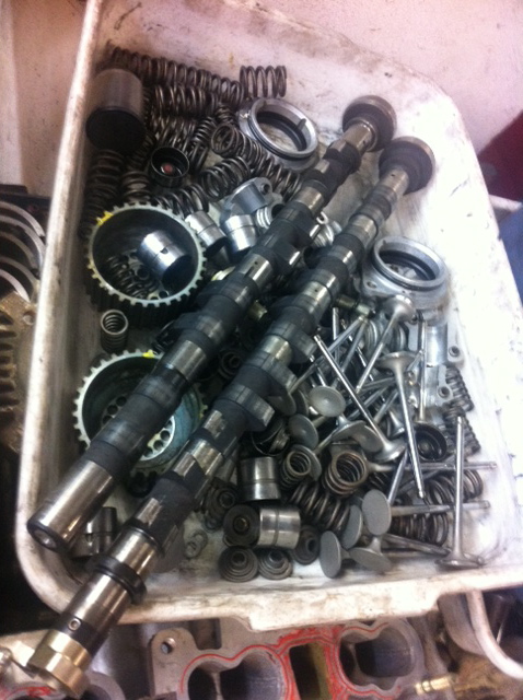

Anbei in salta mista,...
Leere Köpfe,...

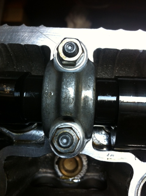

Das kann nicht euer Ernst sein die Teile nicht sortiert in eine Wanne zu werfen? Wollt Ihr das alles erneuern? Wenn nicht sehe ich da schon Probleme auf Euch zukommen. Oh mann, so saubere Arbeit und dann so was.
Ist eigentlich kein Problem die Teile in eine Wanne zu legen, vorrausgesetzt man hat die Lagerdeckel der Nockenwellen vorher markiert, ansonsten kann es später einen wunderbaren Folgeauftrag für die Werkstatt geben.:D
Jedoch die Hydrostößel legt man normalerweise nicht in so eine Wanne, da man diese üblicherweise auf den Kopfgestellt und mit Öl gefüllt wegstellt,weil sie einfach wenn sie nicht mit Öl gefüllt sind kaputt gehen, bzw. Schmutz hinein kommt !
Gruß Manni308
Gruß Manni308
... sieht die Spezialfirma genau so, zumal die Lagerdeckel von der Nockenwelle durchnummeriert sind. Entweder ist die Nummerung original, oder jemand hat die schon mal in der Hand gehabt.
Die Hydrostößel wurden während meiner aktiven Zeit immer komplett gereinigt. Was sich durch kurzes klackern bemerkbar gemacht hat, wenn der Motor das 1. mal gestartet wurde (gleich wie wenn man neue Stößel verbaut).
Wir werden sehen, oder besser gesagt ich werde berichten.
Ist schon richtig, man kann die Hydrostößel reinigen lassen, z.b. im Ultraschallbad etc, aber wenn sie vorher ohne Öl gelegen haben, dann kann sich auch Rost etc. im Innern bilden, deshalb sollte man sie mit Öl gefüllt, oder im Ölbad lagern, bis sie gereinigt bzw. eingebaut werden!
Gruß Manni308
.... aber wenn sie vorher ohne Öl gelegen haben, dann kann sich auch Rost etc. im Innern bilden, deshalb sollte man sie mit Öl gefüllt, oder im Ölbad lagern, bis sie gereinigt bzw. eingebaut werden!
Gruß Manni308
Stimmt schon, aber so schnell rosten die Dinger hoffentlich nicht. Klar hätte ich die Teile auch fein säuberlich aufgelegt. Aber die Fa. hat zur Zeit ca. 25 Köpfe und Motoren in Bearbeitung, welche ähnlich zerlegt sind, weil auf Teile gewartet werden muss. Soviele Werkbänke habe die gar nicht. 8-)

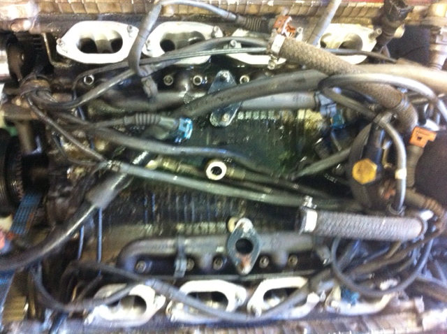

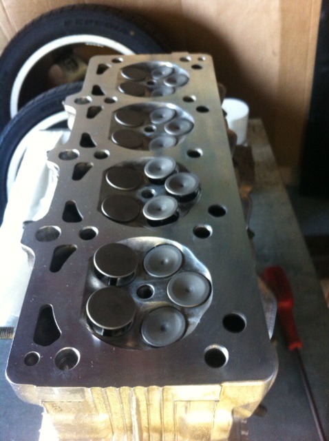

So, nachdem nun die Zylinderköpfe endlich überholt sind, anbei einige Bilder wie es jetzt aussieht.

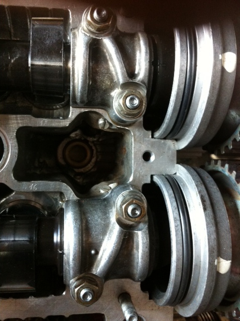

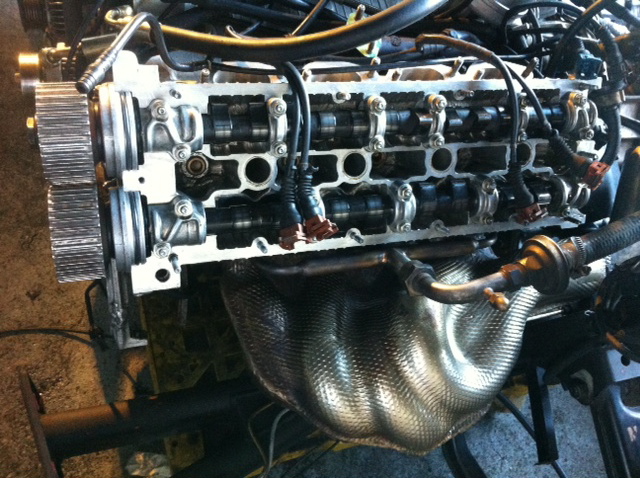

Hier ist die Nummerierung ersichtlich (10), weshalb alles in eine Kiste werfen kein Problem ist.

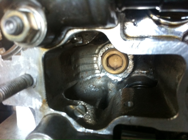

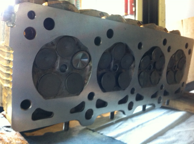

Hier wurde der Kopf vom Werk bearbeitet, erinnert irgendwie an die Schweißnaht im Stradale,... :-o
Hier sind die neuen Ventilführungen ersichtlich.

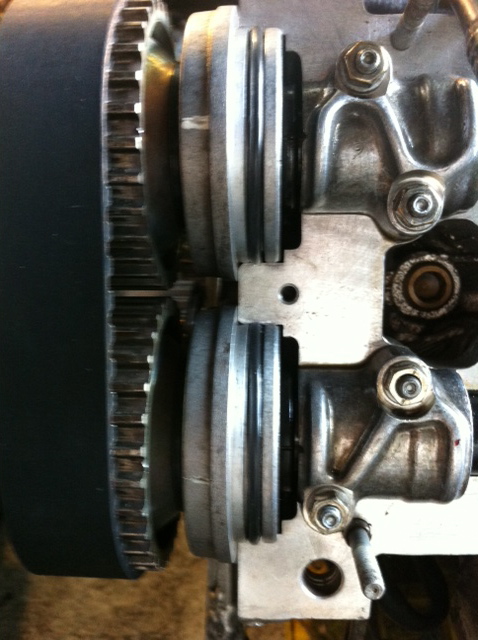

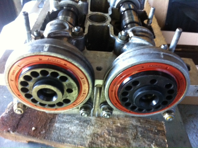

Neue Nockenwellen Simmeringe wurden auch eingebaut.

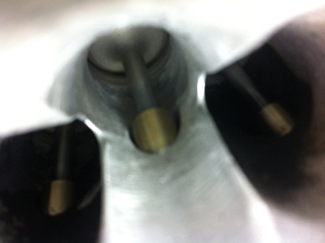

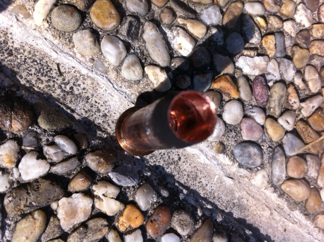

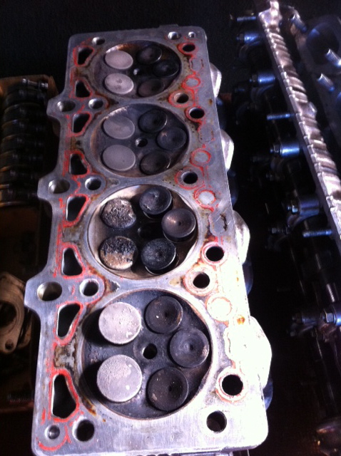

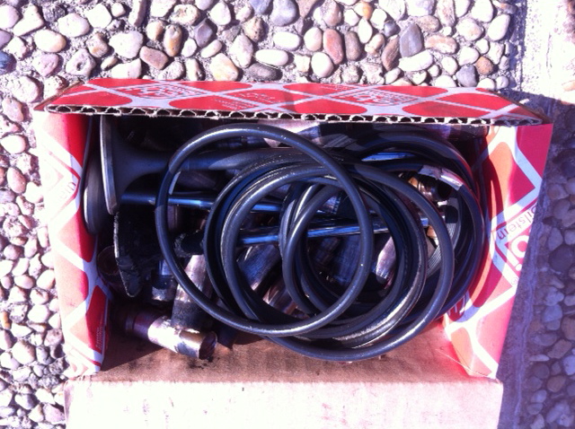

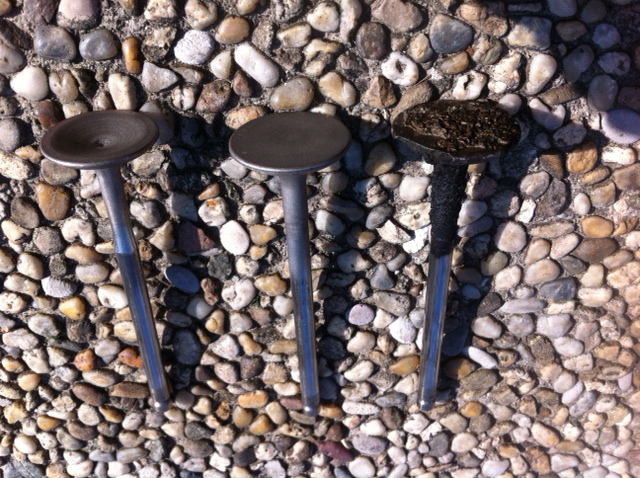

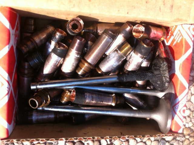

Tja und das ist der jämmerliche Rest vom Schützenfest,...
Hier die 3 Ventile samt 40 Ventilführungen,...
Die Führungen selber wurden alle aufgebohrt, damit diese den Zylinderkopf beim Entfernen nicht beschädigen.

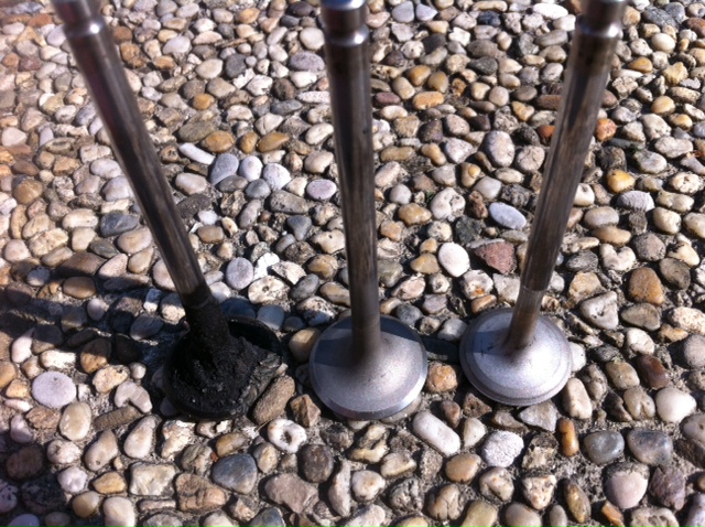

Hier die 3 Ventile, mit dem besagten beschädigten Verursacher.
Anbei noch ein paar vorher/nachher Fotos:
Alles schön verdreckt,...

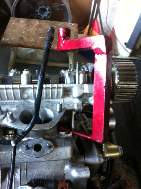

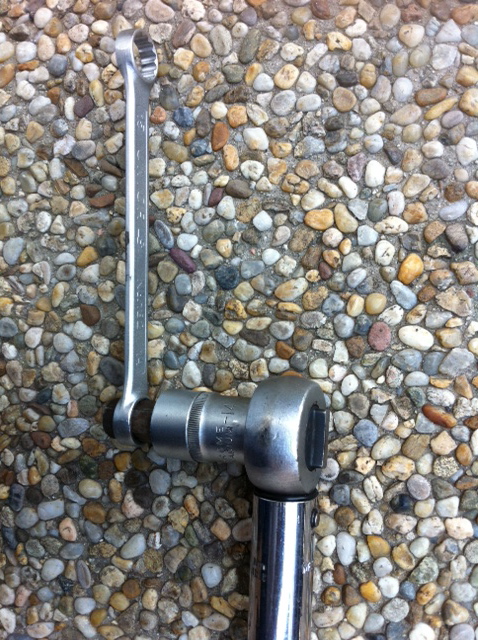

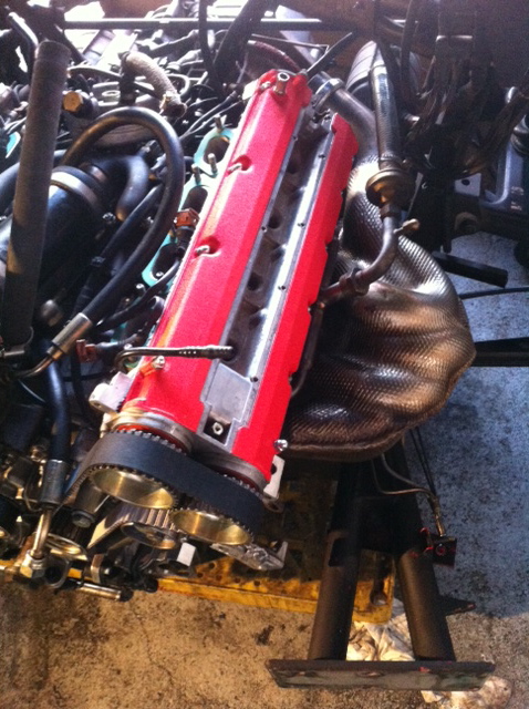

Anschließend wurde der Zylinderkopf montiert. Nachdem wir ja keinen originalen Schlüssel hatten, wäre unsere Alternative der 15/14er Schlüssel von Gedore gewesen, welcher perfekt ohne Nacharbeitung passt. Beim 14er Ring eine Imbusschlüssel via Nuss und einen Drehmoment Schlüssel verwenden (siehe Bild) und es hätte funktioniert.
Einzig das Anzugsdrehmoment stimmt durch den längeren Hebel (Schlüssellänge) nicht mehr. Die Differenz betrug 2 kg, welche man somit berücksichtigen muss. Also für alle, welche keinen teuren Schlüssel kaufen wollen, sicher eine günstige Alternative, zumal alle Zylinderkopf Schrauben mit dieser Variante erreichbar sind.
Ein Freund meines Schwiegervaters fand wegen dem Schlüssel keine Ruh, weshalb er uns dieses einzigartige Spezialwerkzeug Marke "Eigenbau" anfertigte. :-))! Tja was soll ich sagen, er hat funktioniert, Danke! :-))!:-))!:-))!
Hier ein Bild, wo der 1. Zylinderkopf mit dem Spezialwerkzeug montiert wird.

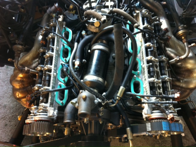

Anschließend die Nockenwellenstellung überprüfen, ob die Einkerbungen mit den Nockenwelle noch übereinstimmt. Es sind nicht die weißen Farbkleckse, in echt sieht man die Einkerbungen wesentlich besser :wink:)

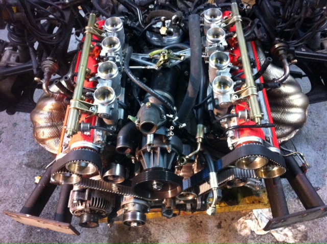

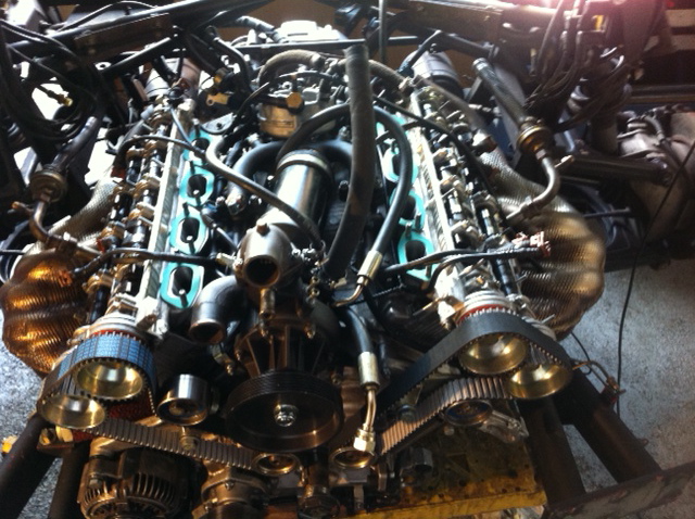

Danach wurden die Stirnräder montiert, dort wo der Zahnriemen die Nockenwellen antreibt, der Riemen, sowie die Spannrollen montiert. Jedes Stirnrad wird mit einem kleinen Stift fixiert (Feinjustierung), angeschraubt und fertig.

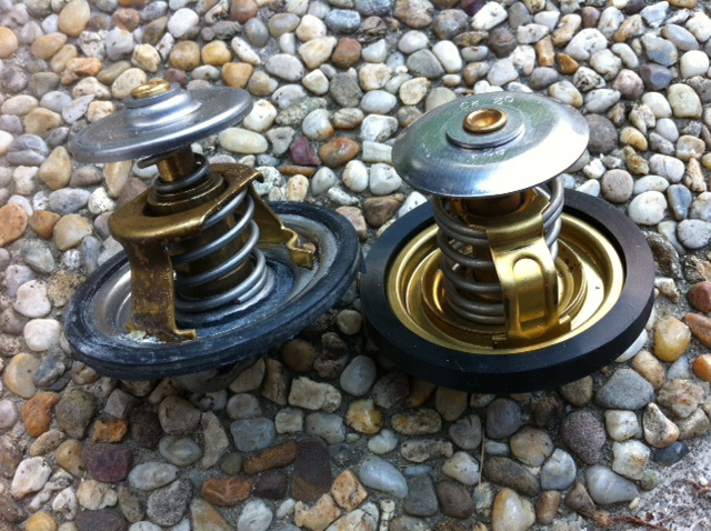

Das Thermostat wurde ebenso getauscht,...
Der Getriebeöl Kühler/Tauscher wurde anschließend montiert, sowie die Auspuff Krümmer.
Hier wieder ein vorher/nachher Foto,...

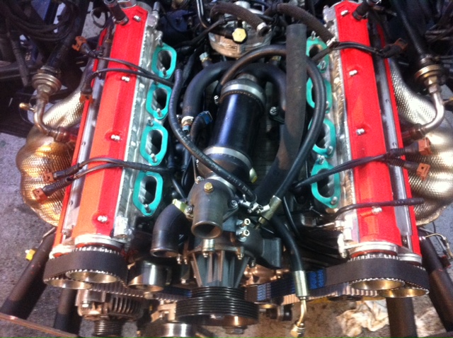

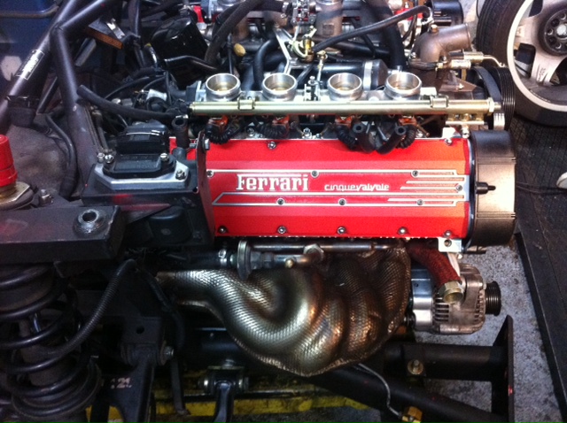

Als nächstes wurde die Ansaugbrücke sowie die Zahnriemenabdeckung montiert.
Anbei wieder ein vorher/nachher Foto,...
In diesem Zustand würde der Motor einen tollen Schreibtisch abgeben, nur noch eine Glasplatte drauf und es ist angerichtet. X-)

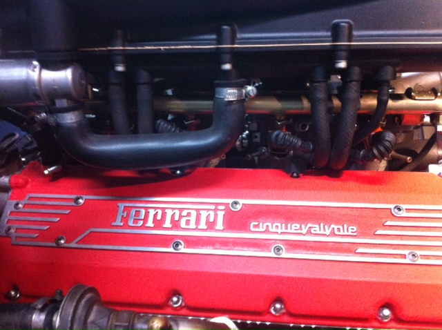

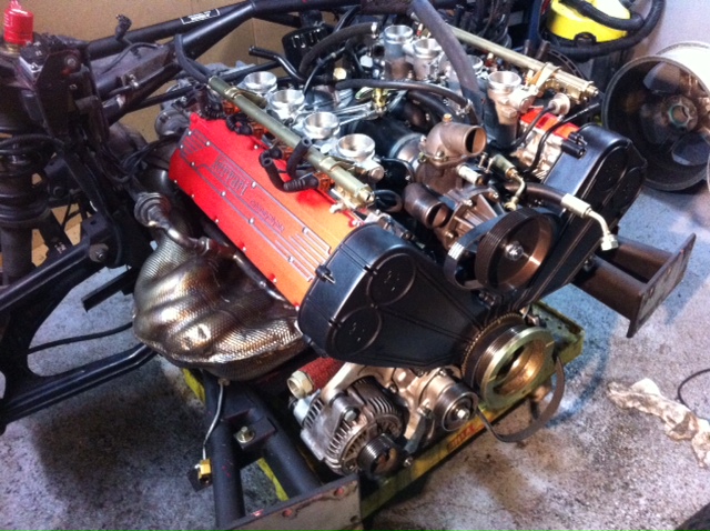

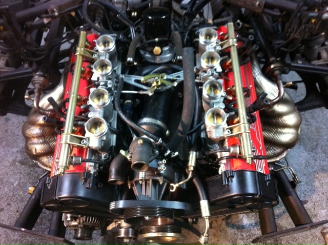

Hier noch eines, weil alles so schön sauber ist,...

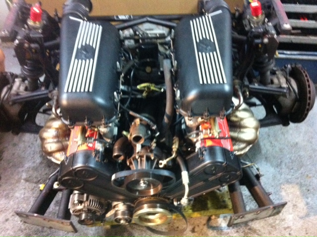

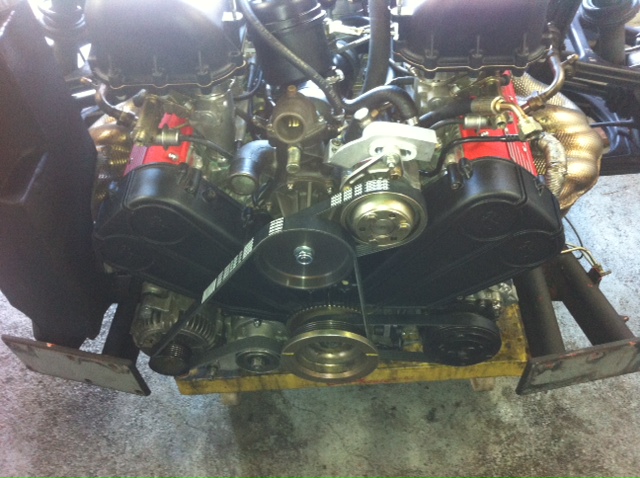

Nun wurden noch die Luftsammler sowie die Keilriemen LiMa, Servo, und Klima montiert und fertig ist die Montage.
Anbei noch ein vorher/nachher Foto,...

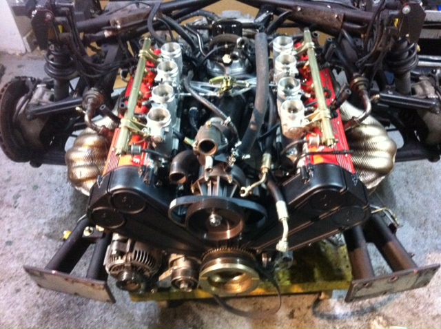

Hat alles super funktioniert und vor allem fast ohne sich die Hände schmutzig zu machen.:wink: Nein im Ernst, es ist einfach viel Schrauberei, aber die Teile sind so konzipiert, dass diese nicht falsch montiert werden können. Auch das Wirrwarr mit den Schläuchen um den Getriebeöl Tauscher, sowie die zahlreichen Stecker ergeben sich. Na ja und die zahlreichen Foto`s helfen natürlich auch ungemein. 8-)

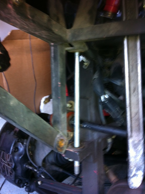

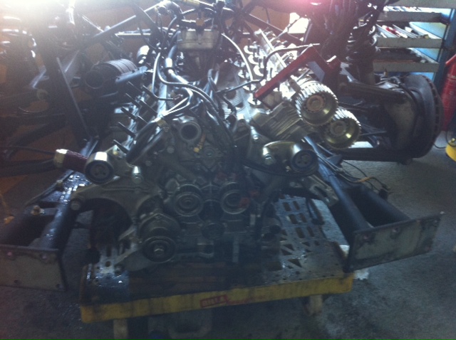

Das alles haben wir letzten Samstag zusammen gebaut. Am Sonntag wurde der Motor eingebaut mit dem Ziel er muss laufen, egal ob die Stoßstangen, Unterboden,... montiert wurden.
Ich muss sagen, der Einbau mit dem Hilfsrahmen ging es wie geschmiert, sofern der Motor auf einem Rollwagen liegt. Hilfreich war bei der Hochzeit, das Spezialwerkzeug Nr. 2, ein Dorn, welcher wie eine Führungsschiene genutzt wurde. Die Bühne einfach runter lassen und durch den Dorn (links und rechts) hat man eine Punktlandung. Habe leider nur diese Foto:
Der Hilfsrahmen wurde montiert, die zahlreichen Leitungen und Schläuche ebenso, alle Flüssigkeiten eingefüllt und dann kam der Moment, wo der Motor gestartet wurde. Tja was soll ich sagen, der 355er schnurrt wieder, ohne etwas vergessen, oder falsch angeschlossen zu haben!!! :wink::):lol:8-)X-):DO:-):wink2:
PS: Einziger Nachteil, jetzt wo der Motor wieder eingebaut ist, sieht man von der ganzen Säuberungsaktion so gut wie nix mehr. :-(((°

Eine Frage zu den Nockenwellenmarkierungen. Die Fa. Fehr sagte mir das die Markierungen nur als grober Richtwerk dienen und die exakten Steuerzeiten mittels Messuhr eingestellt werden müssten.
Habt ihr beim Zusammenbau konkret die Markierungen als Fixpunkt genommen?

@Jörg_911: die Messuhr haben wir auch verwendet samt Gradscheibe, bei uns hat es mit der Markierung genau überein gestimmt.
