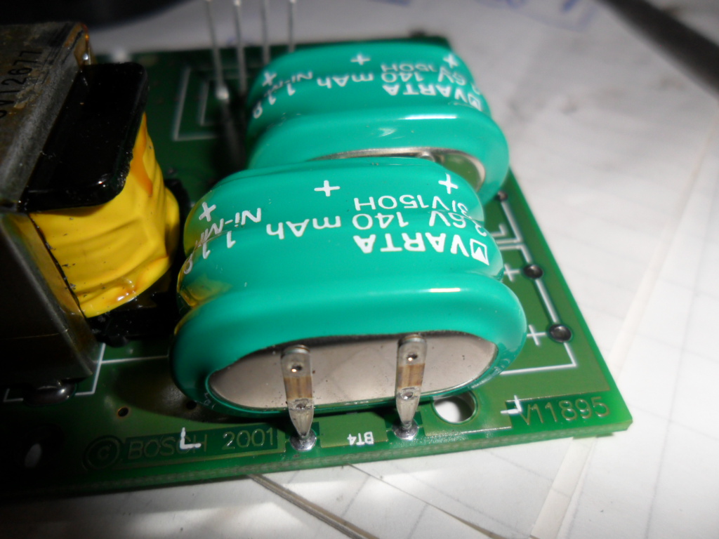

habe sie raus gebaut aber mann kann sie ned öffnen die alarmanlage soll ich sie aufflexen um die batterie zu wechseln?
1. Batterietausch ist an sich nicht vorgesehen, wird komplett ersetzt. Es gibt die bei Ford oder Opel oder so als günstiges baugleiches Teil (such mal im Forum).
2. Ja man kann die Batterie auch ersetzen, dazu mußt du die aufschneiden!
Mit einem Cuttermesser aufschneiden:wink:,
ich denke aber das die akku´s schon ausgelaufen sind.........sonst würde nur die kleine Lampe der Wegfahrsperre während der fahrt leuchten(muß nach start aus gehen).
PS.: Das Opel teil funktioniert leider nicht richtig :wink:....(Lampe geht zwar aus und auto blinkt auch beim Diebstahlversuch, jedoch ohne Ton:D:D:D)
VG
Michael
hallo hab ich schon aufgeschnitten mit der säge ging es sehr schnell die varta akkus sind noch ganz muss mann aber rauslöten aber habe bei ebay schon geschaut da gibts die nicht hab jetzt mal mein Freund gefragt der arbeitet bei Conrad Elektoniks.
Wie sehen die Batterien denn aus? Hadt du ein Bild oder eine Typenbezeichnung?
hier ein bild davon hab aber jetzt die alarm anlage ausgesteckt jetzt hab ich ruhe und kann das auto normal abstellen.
