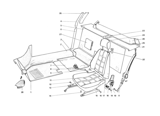

stehe mal wieder vor einem Problem. Hatte meinen 308 GTS letzte Woche zwecks Ölwechsel im Autohaus, da ich keine Bühne habe. Öl ist gewechselt - super. Sitzarretierung leider hinüber. Wahrscheinlich hat der nette Mitarbeiter den Sitz einstellen wollen, indem er den Hebel nach oben gezogen hat. Dabei ist wahrscheinlich die Feder gebrochen. Ist ja eigentlich eine Kleinigkeit aber wie bekomme ich den Sitz raus? Habe das nachstehende Bild gefunden aber irgendwie werde ich nicht so richtig schlau, welche Schrauben ich lösen muss, um den Sitz heraus zu bekommen. Wer weiß wie es geht und kann mir helfen?
Sind einfach nur vier Imbusschrauben (Nr. 14 in der Explosionszeichnung), die die Schienen im Boden verankern. Die vorderen beiden kann man lösen, wenn der Sitz ganz zurückgeschoben ist, für die hinteren muss der Sitz soweit als möglich in Richtung Lenkrad geschoben werden. Ausbau ist sehr einfach.
Hm, das hatte ich mir auch schon so gedacht. Habe die vorderen bereits gelöst, war kein Problem. An die hinteren komme ich aber nicht heran. Auch in vorderster Position überdeckt der Sitz das Schienenende noch um mehrere Zentimeter. Gibt es einen Trick, wie ich den Sitz noch weiter vor bekomme?
Dann hat mein QV entweder eine andere Sitzkonstruktion oder aber Dein Sitz ist blockiert. Können beide Sitze nicht weit genug nach vorne geschoben werden?
Nein, habe es gerade ausprobiert. Den Beifahrersitz bekäme ich weit genug nach vorne, um an die Schrauben heranzukommen. Jetzt ist guter Rat teuer... Vielleicht ist es die defekte Arretiertung, die das blockiert. Nur wie komme ich da jetzt weiter? Bin ratlos...
...hab nochmal weiter geforscht. Es ist auf jeden Fall die Seite mit der Arretierung, die blockiert. Da muss ich wohl basteln und hoffen, es irgendwie frei zu bekommen.
So, habe es auch gerade am lebenden Objekt erforscht. Hast` Dir aber wirklich blöde Schrauben ausgesucht :wink:
Du musst die Blockade des Sitzes lösen, sonst kommst Du nie an diese Schrauben ran. Wenn Du vorne noch die beiden anderen Schrauben löst, mit denen der Sitz an den Schienen befestigt ist, könntest Du diesen wohl etwas weiter nach hinten kippen und hättest zumindest etwas mehr Platz zum Lokalisieren des Fehlers. Mehr fällt mir vorerst leider auch nicht ein :cry:
So, kurzes Feedback. Problem ist gelöst. Feder war nicht gebrochen. Der gute Mensch hatte offensichtlich so heftig den Hebel nach oben gezogen, dass die komplette Halterung, in der er fixiert ist, hochgebogen war. Dadurch hat die Nase, welche in das Arretierungsraster greift, nicht mehr unten angeschlagen, sondern ist komplett durch die Lücke durchgerutscht. Der Hebel hatte sich dann so oft gedreht, bis die Feder komplett entspannt war. Habe die Feder wieder gespannt, indem ich den Heben zurückgedreht habe und dann mit Hebelwerkzeug die Halterung wieder in die ursprüngliche Position gebracht habe. Funktioniert nun wieder bestens. Allerdings kann ich den Sitz trotzdem nicht weiter vor stellen, als in defektem Zustand. Das muss einen anderen Grund haben. Sollte ich den Sitz also irgendwann einmal ausbauen wollen, stünde ich vor dem selben Problem wie oben beschrieben... Naja, jetzt stört es mich erst einmal nicht weiter - wetter genießen ist angesagt :)
