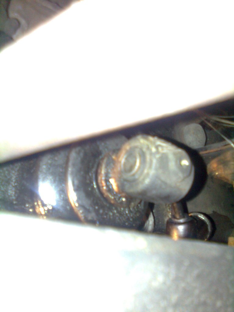

Noch eine Frage : steht die Gabel(die, die im Bild fehlt) im Leerlauf genau waagrecht?Ich versuche mal das richtige Bild noch reinzustellen

ich habe mal ein Bild eingestellt wo man es besser sieht
vorausgesetzt also der Schaltknüppel steht in der Schaltkulisse genau in der Mitte im Leerlauf und die Länge der Schaltstange ist korrekt eingestellt (d.h. der Abstand des Schaltknüppels zur Kulisse ist nach allen Seiten gleich), dann muss die Schaltwelle in jedem Falle vorne und hinten horizontal stehen
im nächsten Bild sieht man wie die Schaltgabel im Getriebe dann den 2./3. Gang "greift"
unten ist der Rückwärts- und der 1. Gang
mittig der 2. und 3. Gang
oben der 4. und 5. Gang
bei Dir dürfte die Schaltwelle aus der Horiztontalen in Fahrtrichtung etwas zu sehr nach links "abfallen" - dann greift die Wahlgabel hinten im Getriebe am R/1. Gang vorbei ins leere ... da reichen ein paar mm
löse sie, drehe sie minimal im Uhrzeigersinn und probiere bis es passt

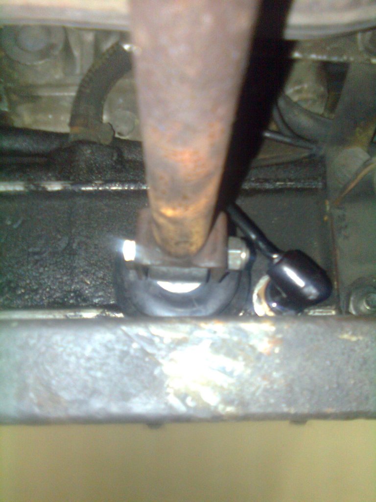

Was mir aufgefallen ist, in Neutralstellung (Leerlauf) befindet sich die Schaltgabel nicht zu 100% in der waagrechten.
Hab mal ein Foto gemacht wie das aussieht, ich schätze daß ich etwa 5 Grad außerhalb der waagrechten bin.

evtl. steht ja der vordere Teil der Welle zur Mittelkonsole auch etwas schief...wichtig ist, es funzt :wink:
