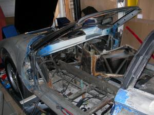

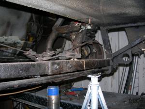

Hier ein paar Bilder aus der Zerlegungsphase:
Bei Interesse kommen noch mehr Bilder. In der Zwischenzeit habe ich die H-Hürde geschafft und 3 500 km gefahren.

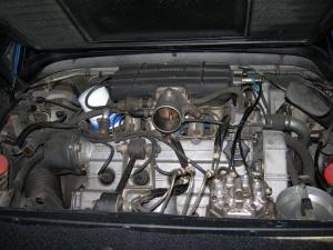

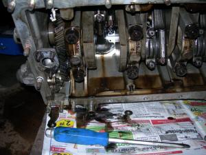

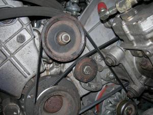

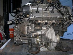

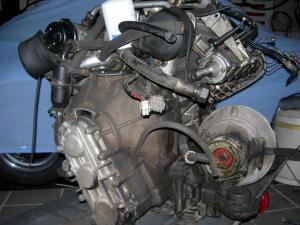

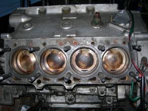

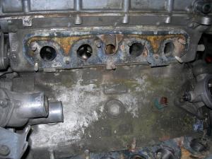

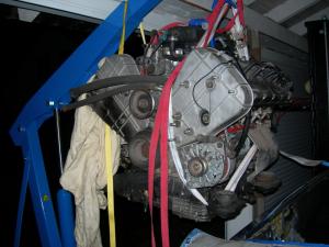

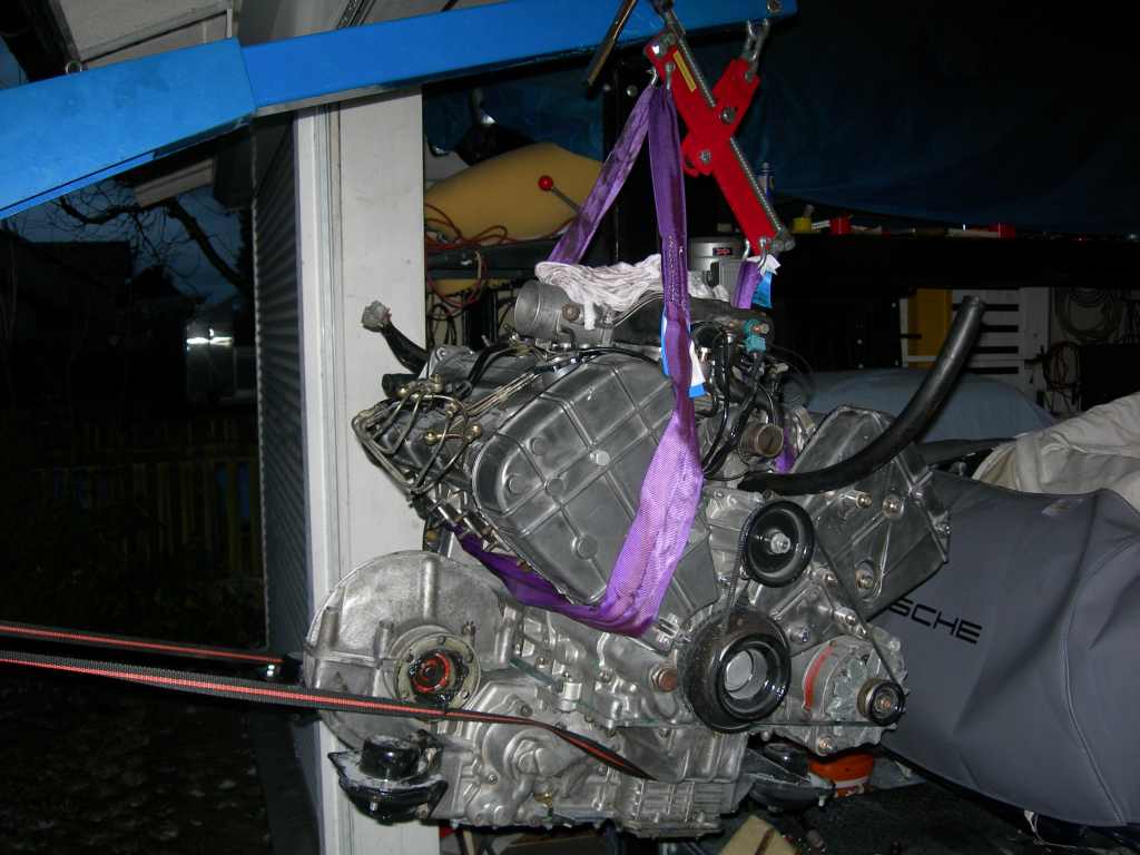

Die Motorbilder sind ja nicht unbedint was Besonderes, mich hat nur der Algenrasen auf dem Motorblock fasziniert, England ist offensichtlich ein Feuchtbiotop.
Bilder kommen noch versprochen.

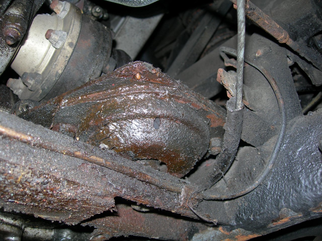

Das fantastische am Kauf von englischen Fahrzeugen ist, das man einen dicken Ordner mit sämtlichen Belegen und Rechnungen bekommt. Anhand dieser Daten war eine hochinteressante virtuelle Reise durch England bei den Adressen der Vorbesitzer möglich.

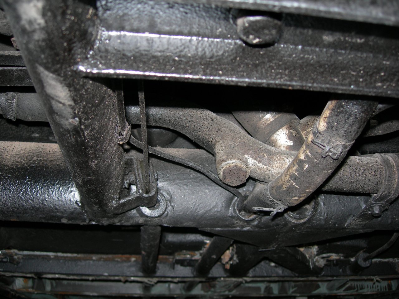

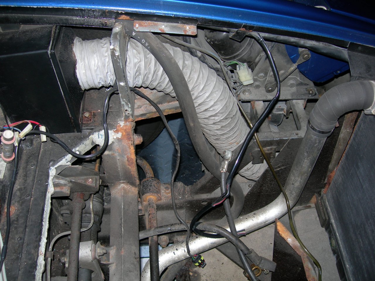

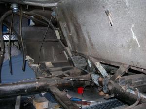

Nachdem der Motor raus war kam das Übliche, Reinigen, Sichten und Entrosten :evil:.
Besonders die Kontaktbereiche zwischen GFK und Blech bzw. den Tubes war stark in Mitleidenschaft gezogen. Hier konnte ich Rost klopfen wie bei einem alten Ozeanriesen.
Zum Strahlen bringen war nicht möglich da ich bei meiner Wohnsituation kein Fahrzeug in die Garge schleppen kann.
Es war Handarbeit angesagt. Es kamen zusätzlich zur Ferrari Beschichtung noch 3 Lagen Unterbodenschutz zutage. Das positive, keine Unfall:-))! und sie war schon immer Blau (nur einmal war Überlackiert)
Richtig fies war das Wachs von einer Hohlraumversieglung. Mit Fön ging nicht, da es da nur zerflossen ist und kalt auch nicht. Auch das richtige Lösemittel zu finden war nicht ganz trivial. Der Rest ging ganz gut nach alter Väter Sitte mit Spachtel und besagtem Heißluftgebläse.

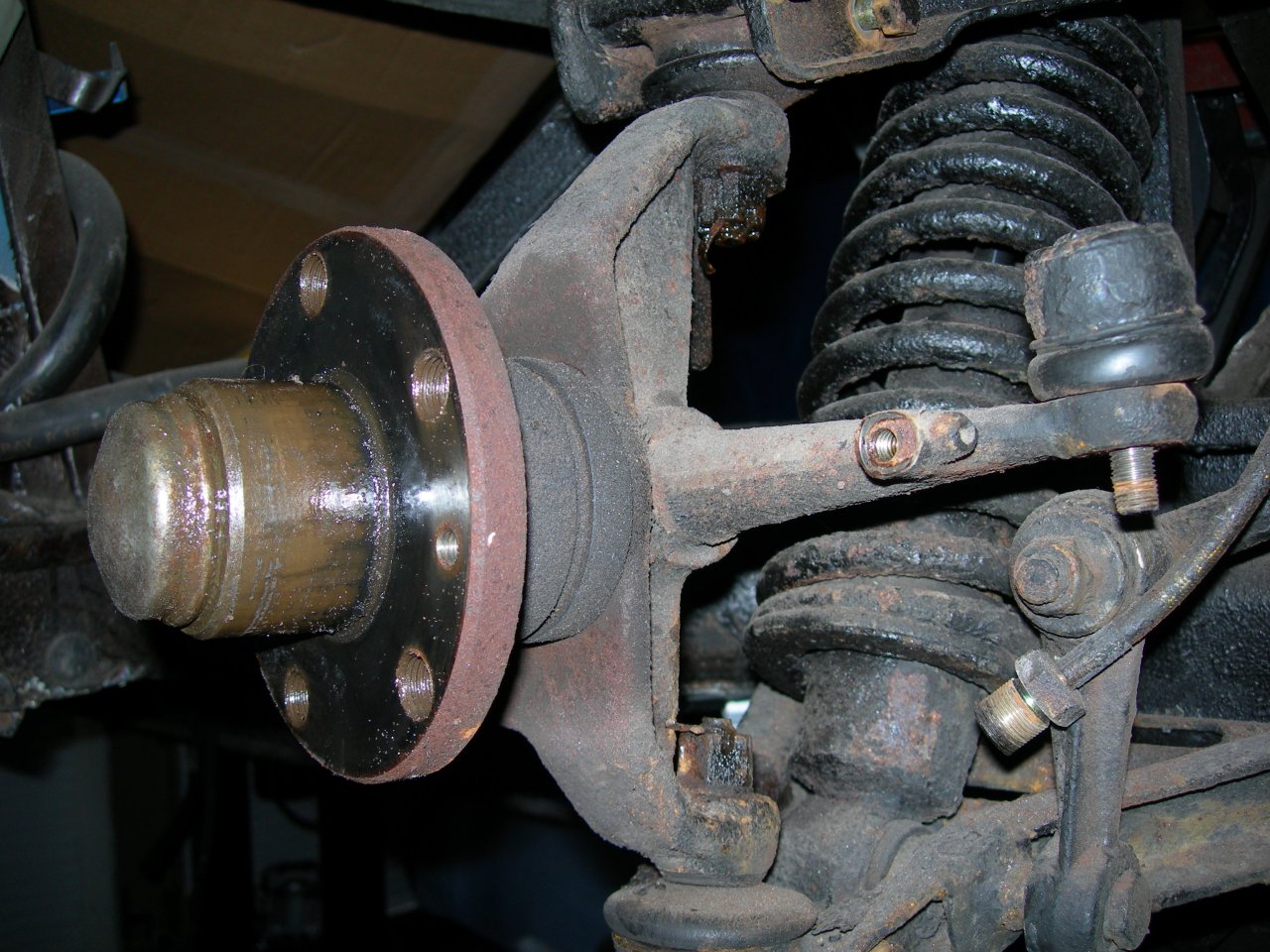

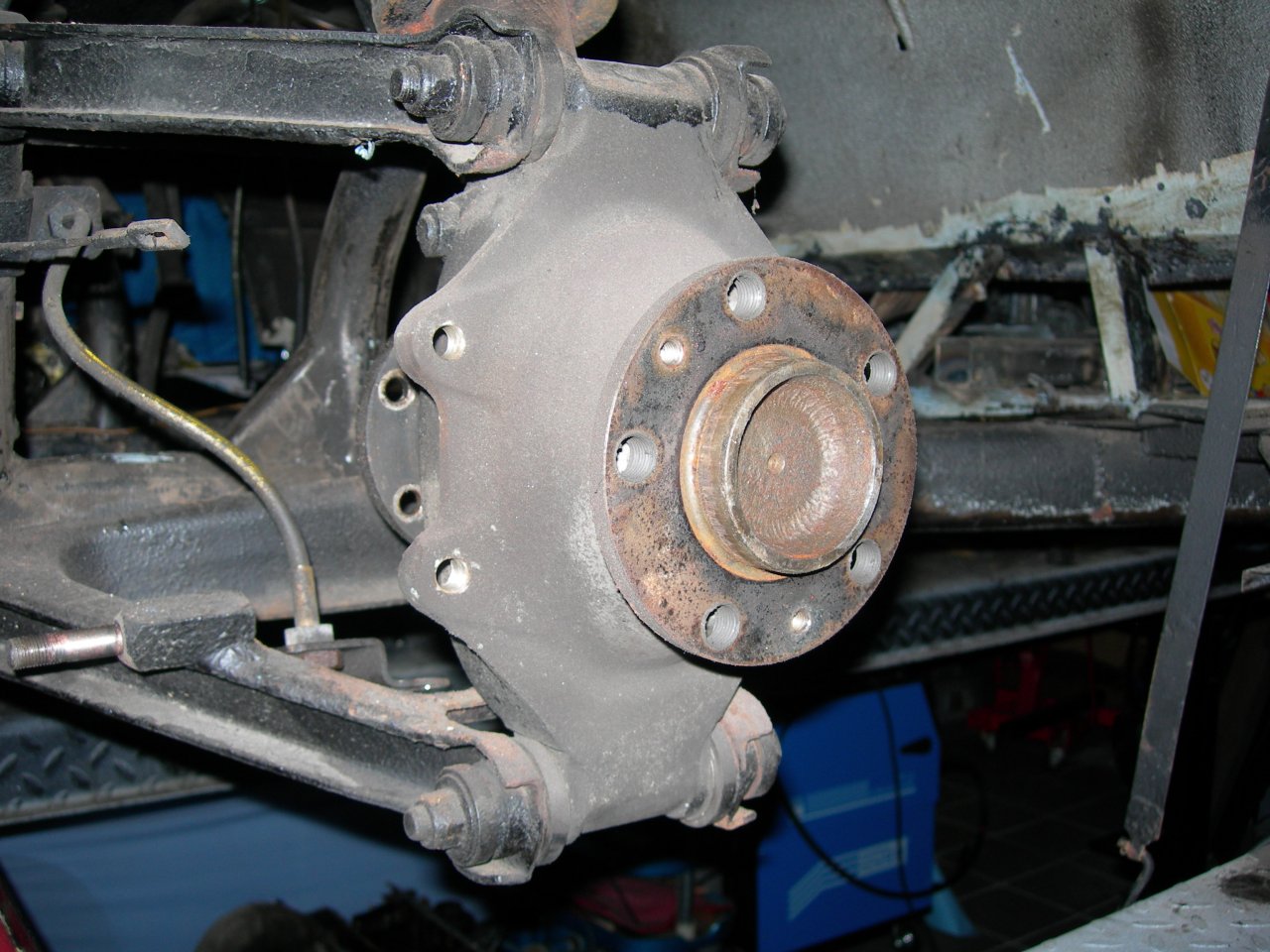

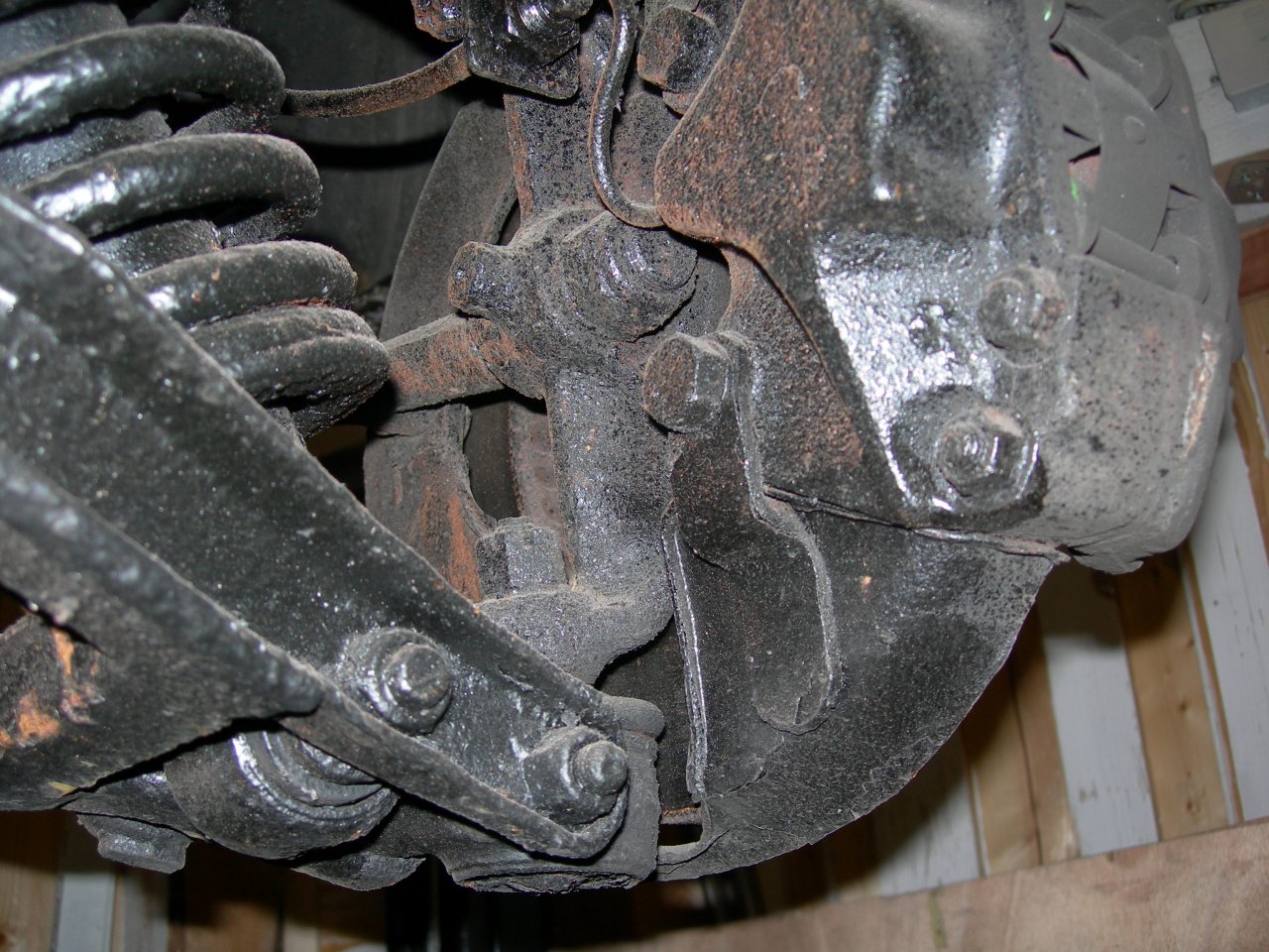

Nun noch ein paar Bilder vom Fahrwerk vor dem Ausbau und der Aufarbeitung
Ein ziemlich trauriges Motorlager
Hier ein Beispiel wie üppig versprühter Unterbodenschutz im Bereich zwischen den Tanks aussieht.
Noch ein eingepampter Bremssattel
und eine Impression vom Vorderbau bevor der Kühler raus gewuchtet wurde.

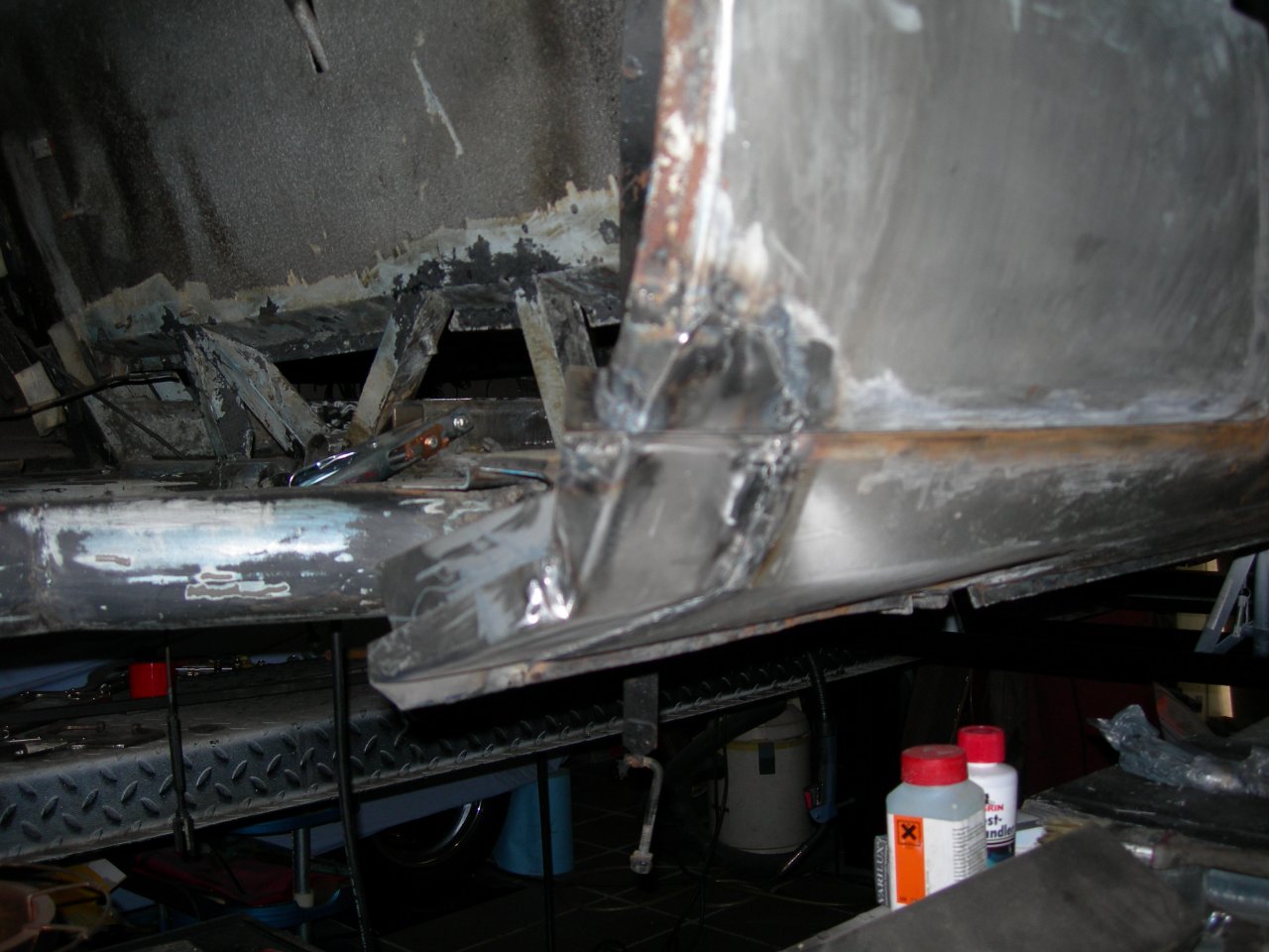

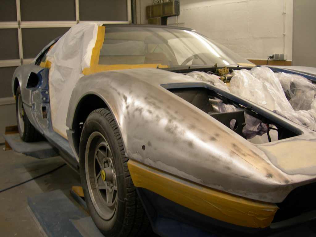

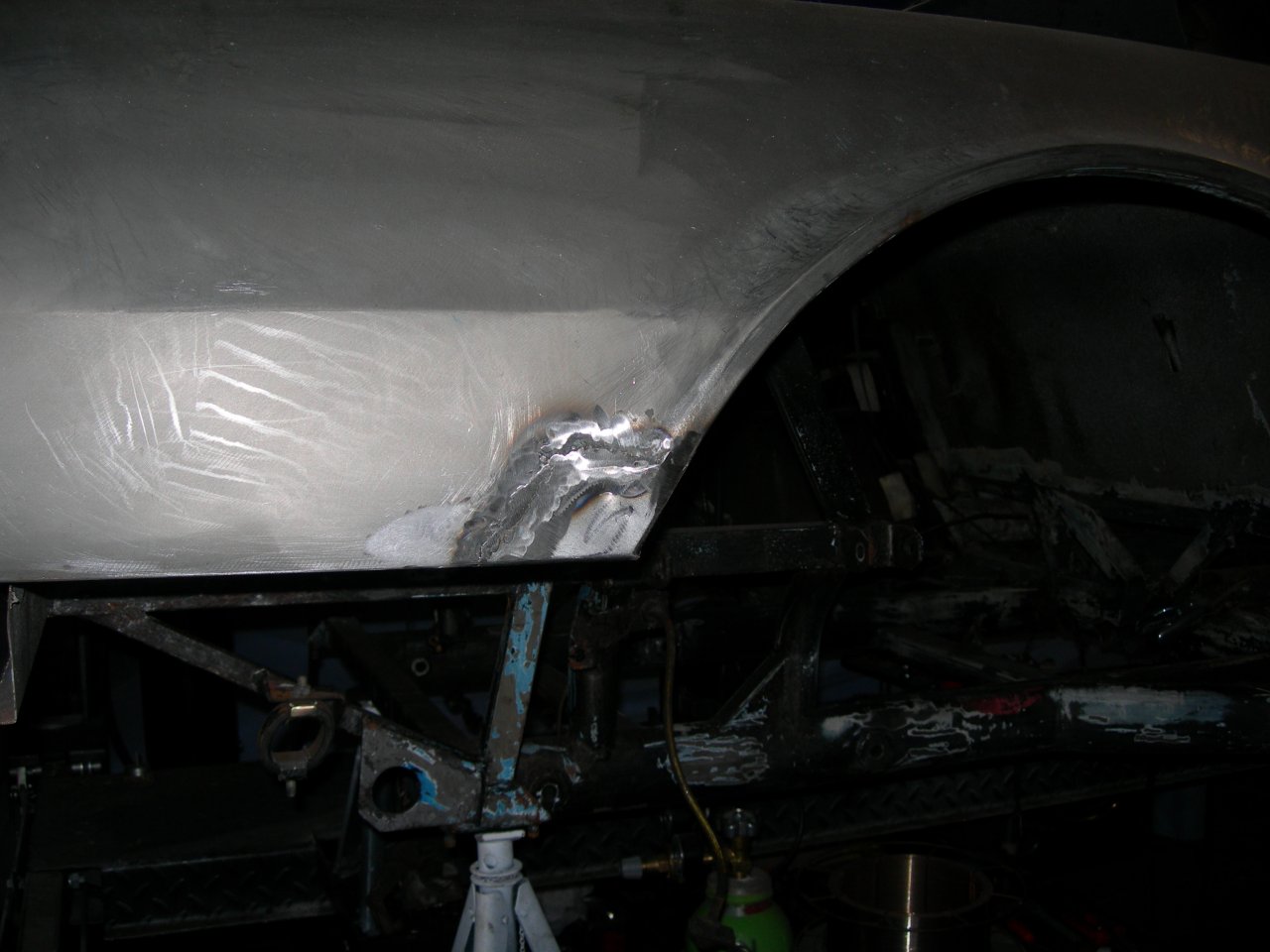

Nun geht es schon wieder aufwärts, erstes Blech an den klassichen Stellen, Radlauf:

Für "englische" Verhältnisse und Dank der vielen Rostschutzpampe sieht es rein rostmäßig noch richtig gut aus

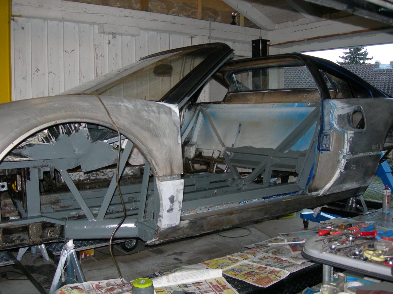

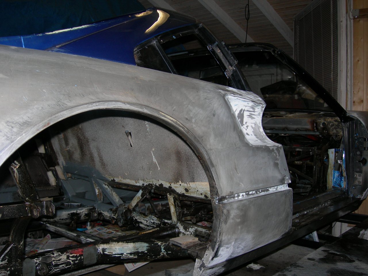

Hier noch etwas Blech:

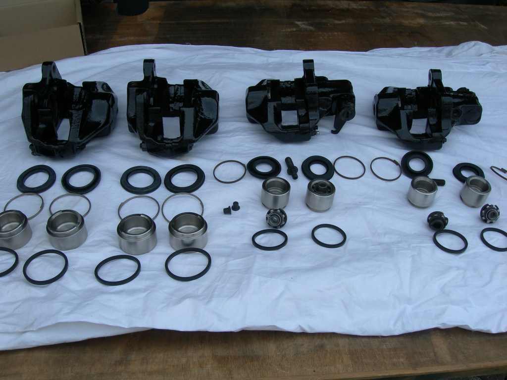

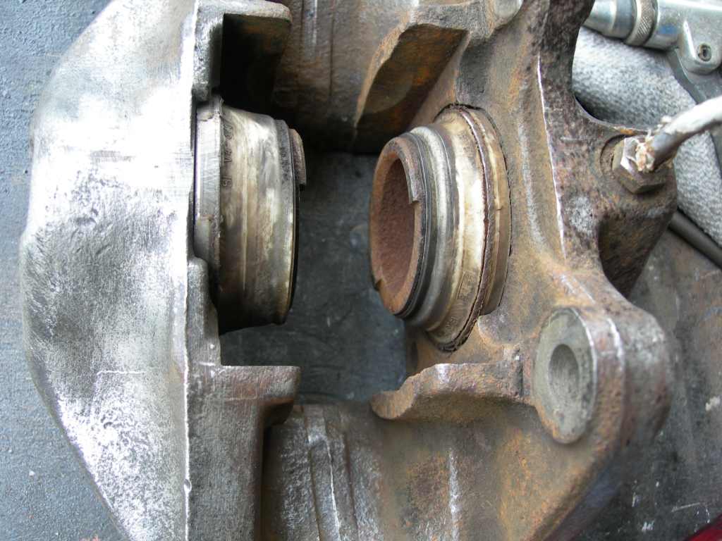

Beispielhaft ein Bremssattel nach dem Ausbau
So was hat tatsächlich noch gebremst :-o.
Und hier nach der Reinigung und Aufarbeitung. Zum Einsatz sind Edelstahlbremskolben gekommen und natürlich alle Leitungen und Schäuche neu.
Der größte Käse hier war der Klipp über die Staubschutzmanschette zu bekommen ohne diese zu perforieren.
Die Mechanik der hinteren Sättel ist auch ganz schön Trickreich, hier nur nichts mit Gewalt, sonsts wird es sehr schnell sehr teuer.

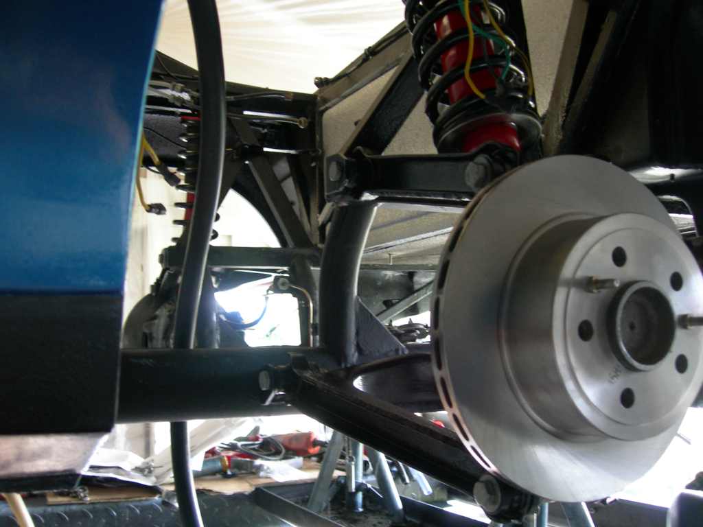

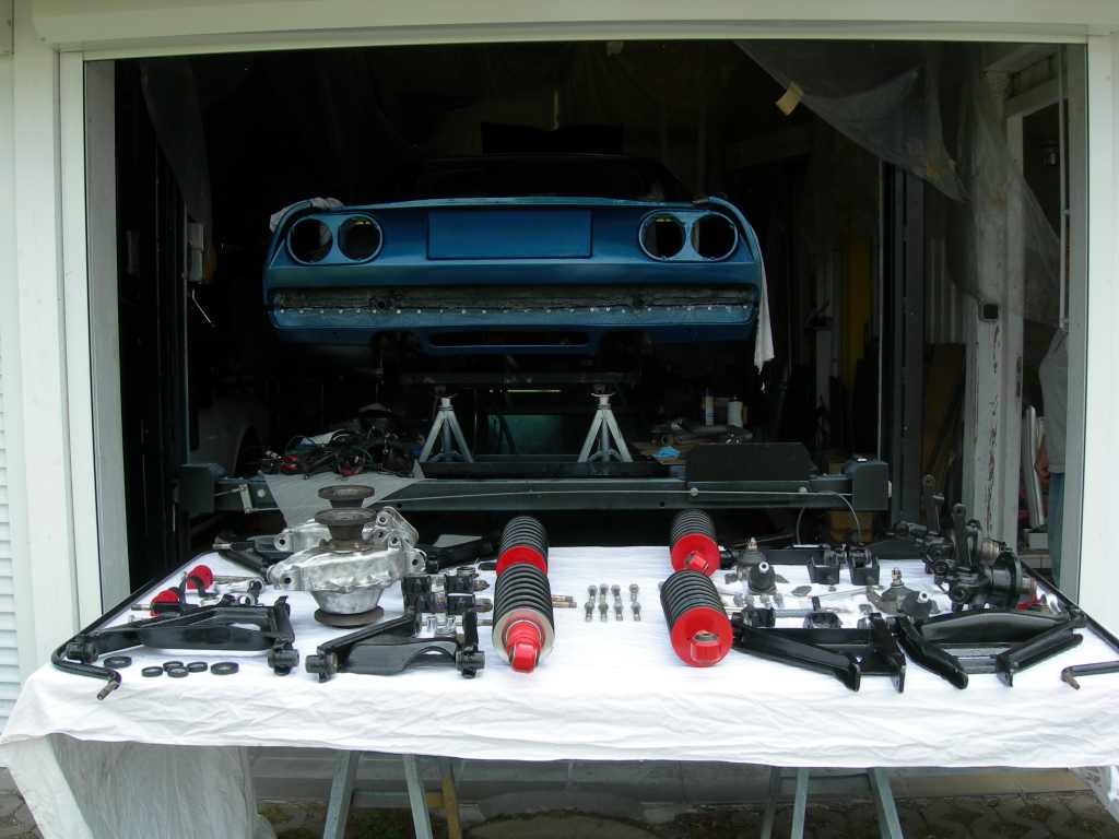

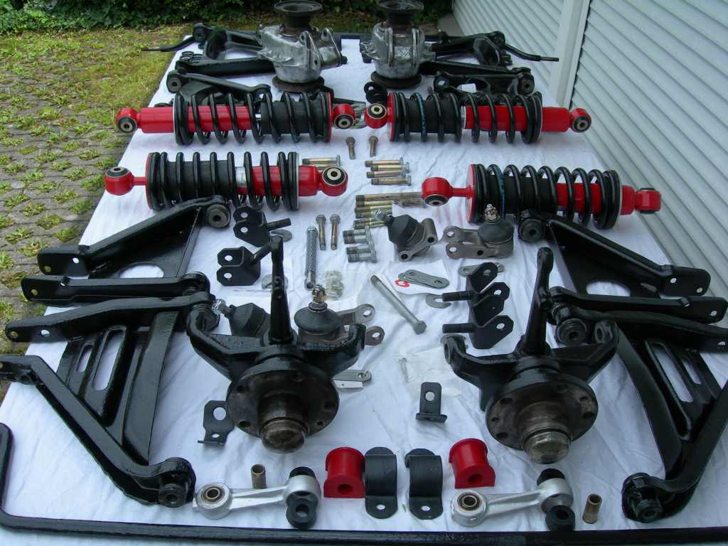

Hier ein Höhepunkt beim Zusammenbau, das Fahrwerk:

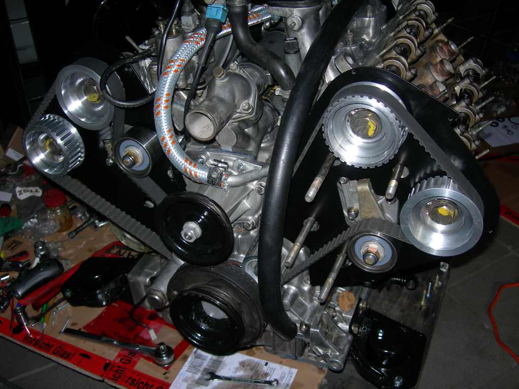

Nun hatte die Diva wieder Beine. Damit die auch rollen konnten noch etwas Motor.

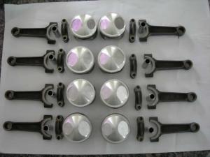

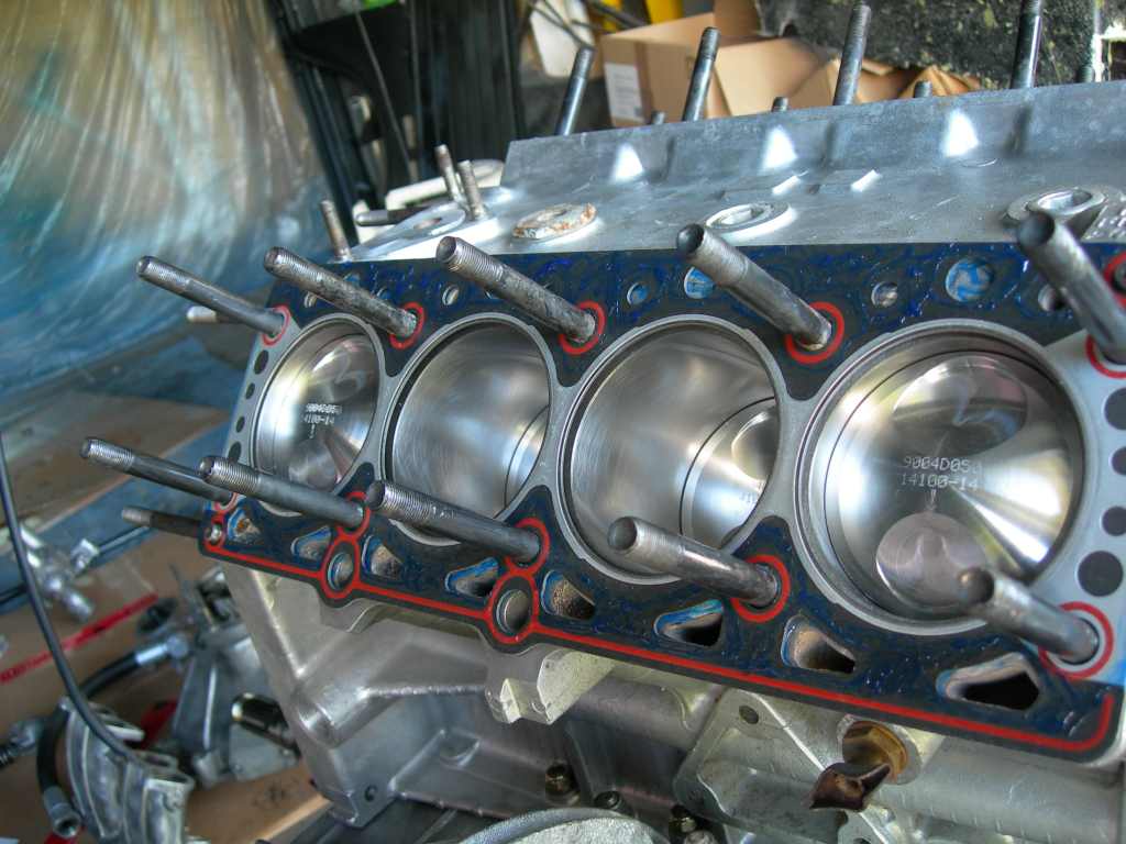

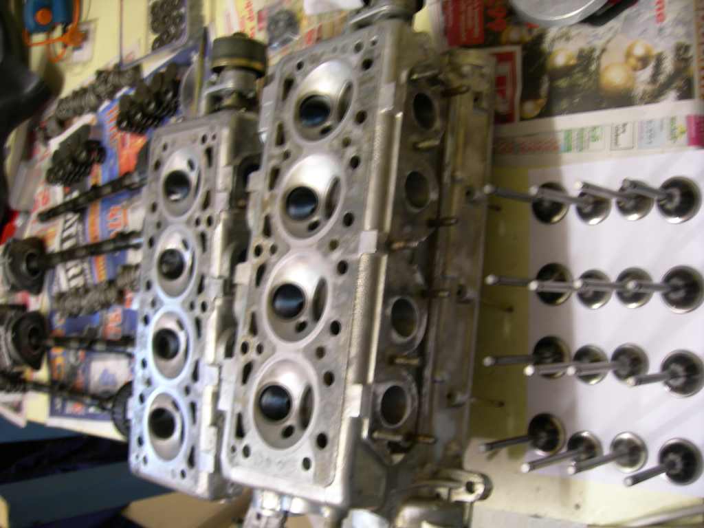

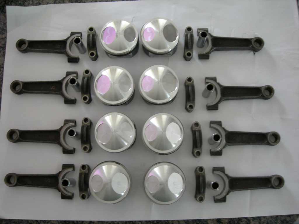

Eingebaut habe ich Sportkolben mit etwas höherer Verdichtung.
Nachdem ich alles vermessen hatte war klar, erste Übergöße war notwendig.
Zylingerköpfe kurz vor dem Zusammenbau mit neuen Edelstahlventilen von der Insel.

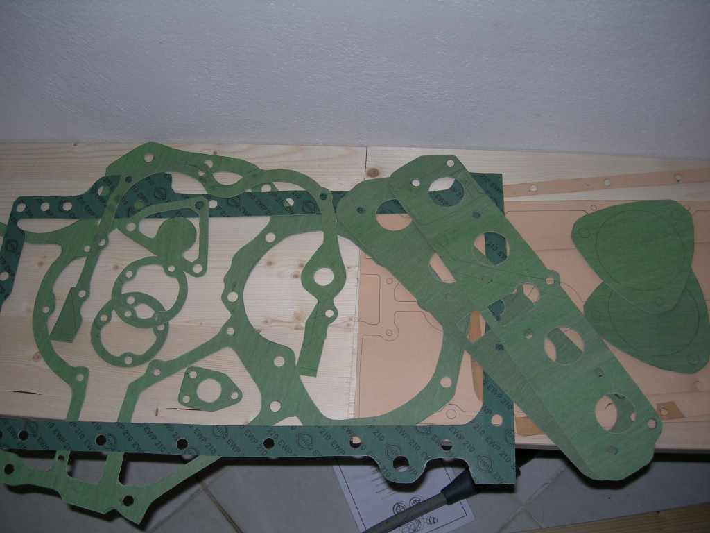

noch eine kleine Dichtungskunde

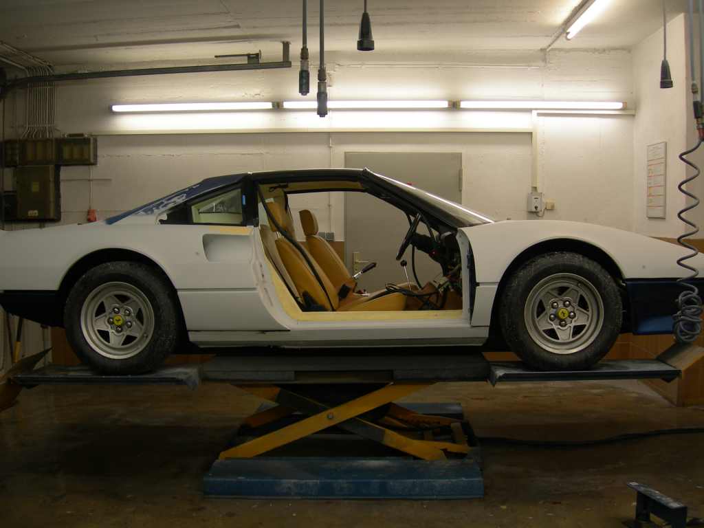

und hier das Endergebnis
Zum Vergleich mit den ersten Bildern vom Ausbau hat sich der Gesamteindruck doch sehr verbessert.
Das ganze Endete nach dem Lackierer leider so, man beachte die leuchtend rote Dichtmasse am Differenzial, aber dazu mehr beim nächsten Mal.

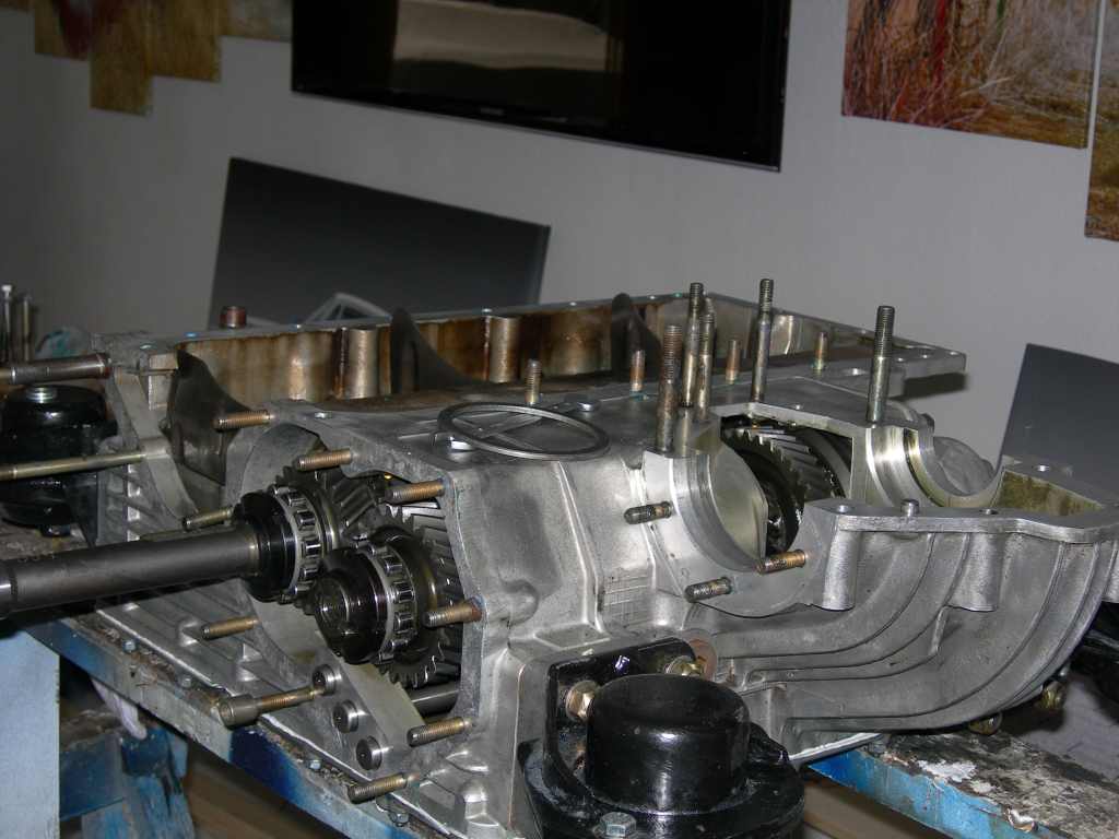

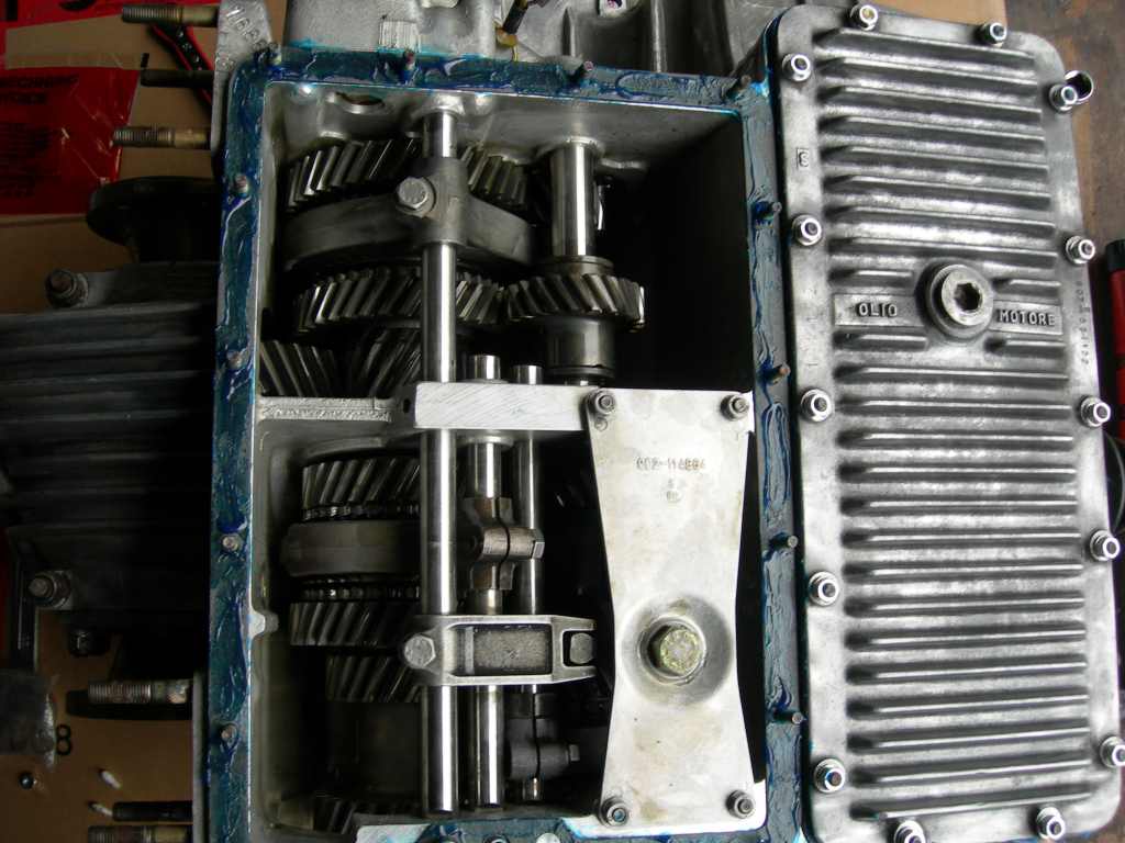

Also noch einmal der Motor raus, da der Deckel nicht am Block vorbei passt. Das sind die wahrhaft erbaulichen Momente.

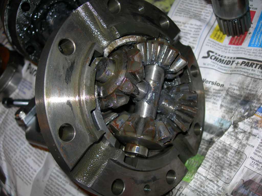

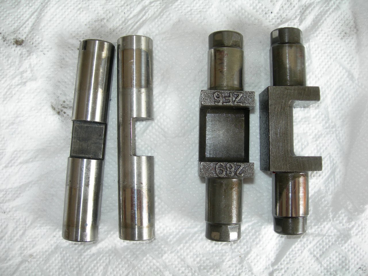

Der Verdacht Differenzial bestätigte sich. Ich muß dazu gestehen, das Differenzial war das einzigste Bauteil das ich nicht offen hatte, da ich dusslige Kuh einer Reperatur Rechnung mit relativ aktuellem Datum geglaubt habe.
Was sich beim Öffnen gezeigt hat war schon etwas gruselig. Zum Glück hatten die beroffenen Bauteile diese Attake überlebt.
Anstelle der Achsen mit Innenanschlag und 16 mm Durchmesser wurde eine Behelfskonstruktion aus einem zöllischen Rundmaterial verbaut. Knapp vorbei ist auch daneben :-o.
Hier ein Bild, rechts die korrekten Teile, links die "modifizierte" Version.
Auf dem zweiten Bild sieht man auch noch Rostspuren die auf einen alten Standschaden hinweisen.

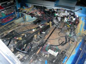

Da es nach dem zweiten Motorausbau so sau kalt wurde haben wir Aktion kurzerhand ins Wohnzimmer verlegt.

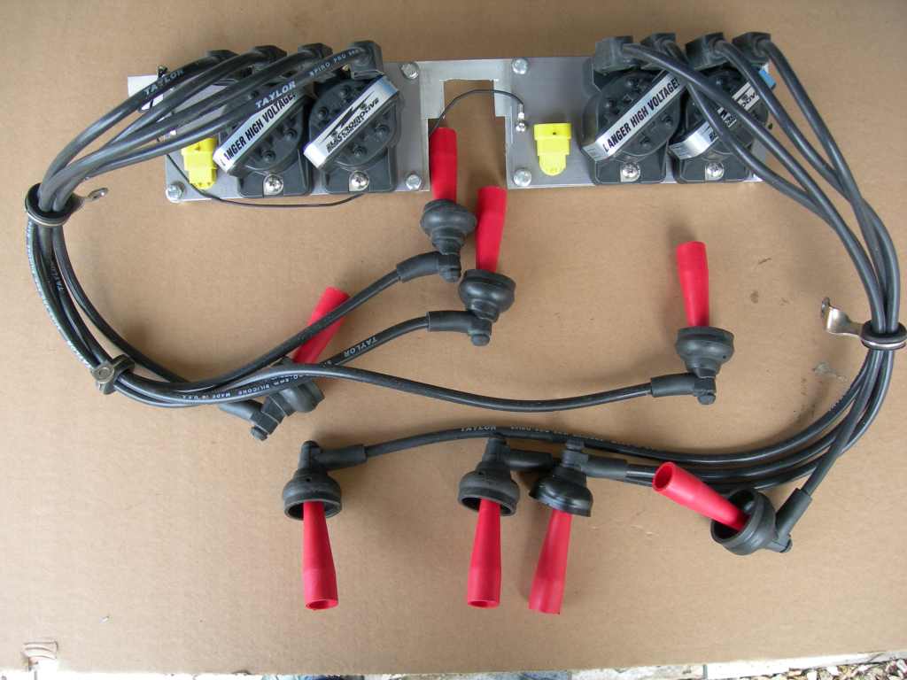

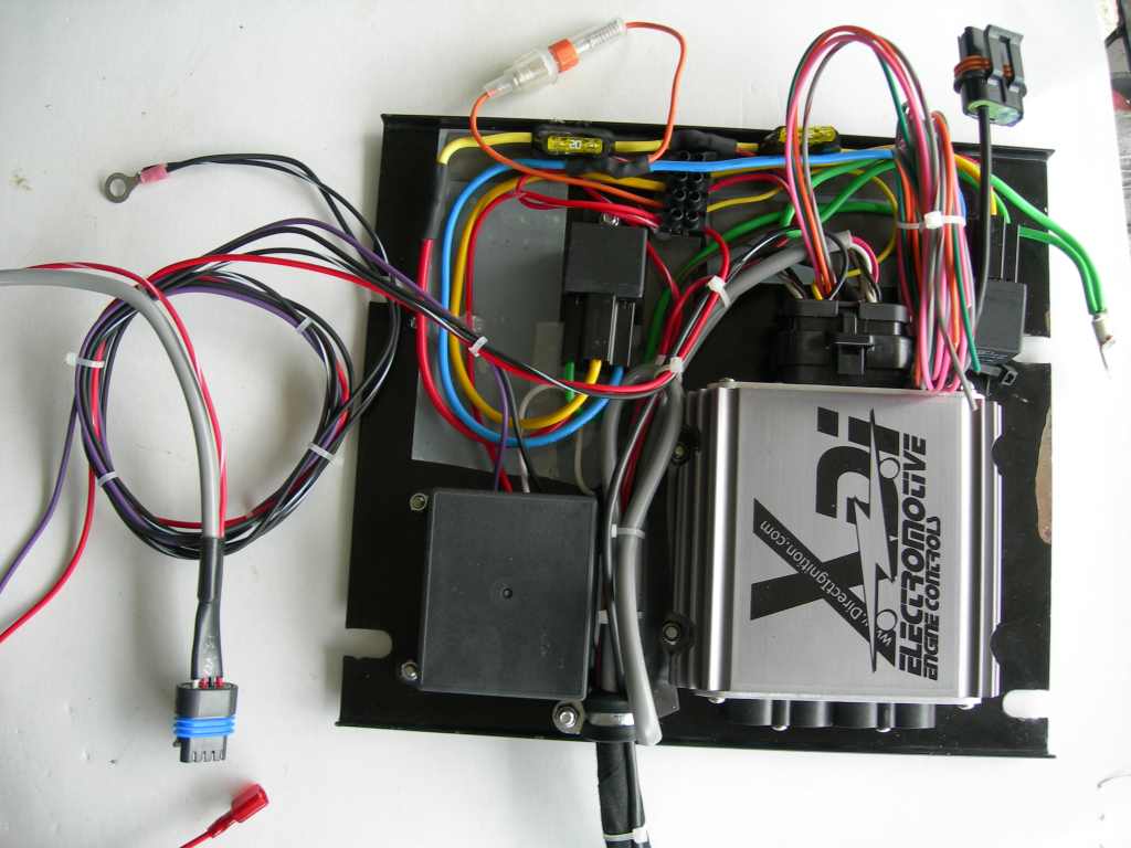

Hier noch als kleiner Nachtrag, die Zündung von Nick, das war neben den Kolben die größte Modifikation die ich vorgenommen habe. Der Rest der Diva ist so wie er war.

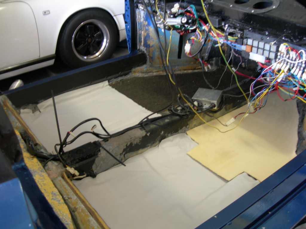

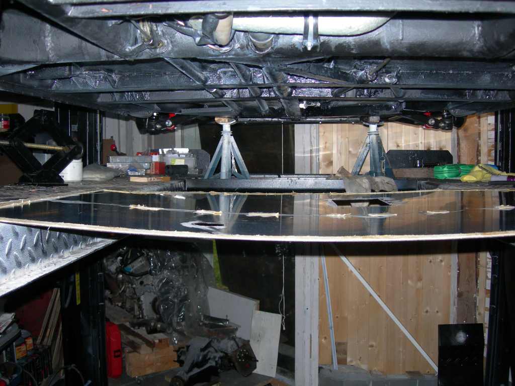

Noch ein kleiner Eindruck von der Montage der neuen Bodenplatte, die Alte konnte leider nicht mehr verwendet werden da sie im Kontaktbereich zum Ramen vollständig weg korrodiert war.

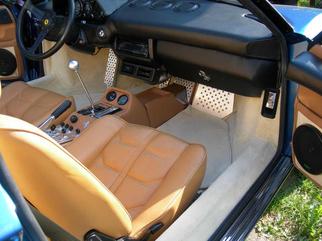

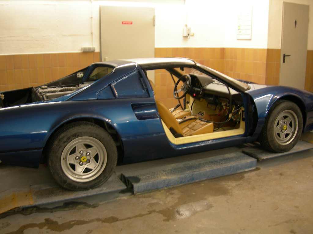

Der Inneraum wurde, bis auf die Sitze, auch frisch gemacht:

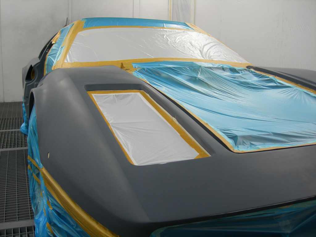

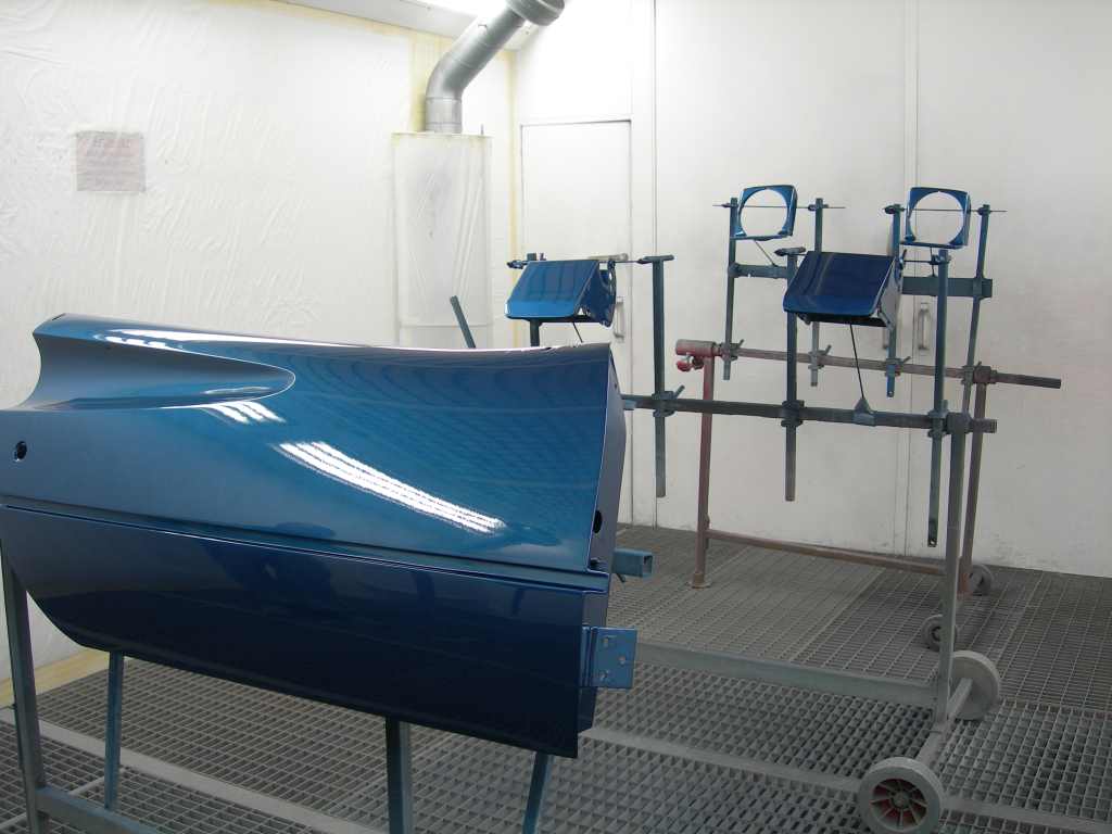

Zum Abschluß noch ein paar Bilder vom Lack. Das war eine richtige Erlebnislackierung für mich, da ich helfen durfte (Teile demontieren, Abkleben, Schleifen) Das war sehr interessant.

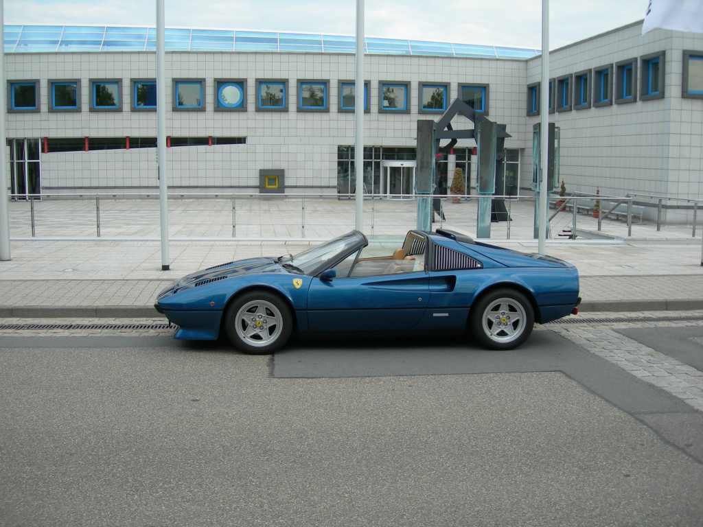

Hier das Endergebnis nach insgesamt einem Jahr Arbeit.
Nun wäre schön wenn es endlich einmal ordentlich regnen würde damit das Salz weg ist. Der kalte Wind heute hat mit Frühling wieder mal nichts zu tun.

Blau steht dem GTSi ziemlich gut - die viele Arbeit ist also auch optisch belohnt worden!
ABER :-o :-o :-o
...was sind das für Lichter hinten unter der Stoßstange?
ich zieh meinen Hut, ein tolles Projekt mit schönem Endergebnis!
Sensationell, grosses Kompliment :-))!
Aber die roten Leuchten sind mir auch aufgefallen, müssen die sein?
Wunderbare Arbeit, und dann noch ein Ergebnis in meiner absoluten Lieblingsfarbe :):-))!
