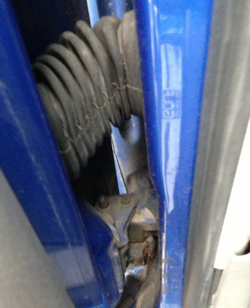

Hallo zusammen,
hat jemand einen "Geheimtipp" zur Reinigung solcher Stellen wie im Anhang?
Am besten irgendwas im 5L Kanister. Stelle mir das irgendwie so vor:
Mit einem Pinsel auftragen, bisschen warten, mit Wasser in der Spritzpistole gezielt von oben nach unten wegspülen. Und dann siehts aus wie neu O:-)
Wer hat was für mich? :D
Danke
Dino
Ganz genau mit einem Harten Pinsel und etwas Wasser reinigen nicht mehr. Eventuell mit einem Tuch nachreinigen.
Fett, Dreck etc geht aber nur sehr schwer nur mit Wasser weg,
es muss schnell und leicht geh, sind ja keine Ferraris :D
Dazu eignet sich ganz hervorragend sogenannter "APC" = all purpose cleaner.
Im Link ein Beispiel, so etwas gibt es von mehreren Herstellern:
http://www.lupus-autopflege.de/ValetPRO-Interior-All-Purpose-Cleaner-1Liter
Das Zeug kann man bis zu 1:10 verdünnen, daher muß es nicht gleich ein 5 Liter Eimer sein.
Und damit wird es genau so gemacht, wie Du beschreibst: Einsprühen, kurz warten, mit einem Pinsel aufschäumen und dann entweder wegspülen oder mit einem Microfasertuch aufnehmen.
Wird wie neu.
Martin
Motor- oder Bremsenreiniger aus der Sprühdose,
sprayt alles weg!
Aber Achtung: Dann gammelt es später um so schneller in dem Bereich der
Federtüraufsteller / Türschaniere! Das sind dann die Türen die so schön "Quanartschen!
Also entweder anschließend gut fetten, oder besser noch einfach sein lassen,
sieht doch keiner! :-))!
