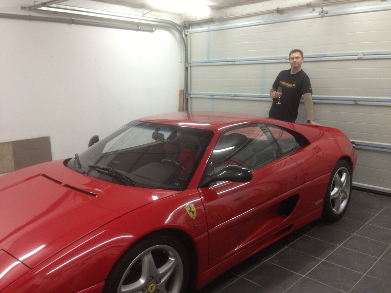

so, heute habe ich das Pferdchen nach Hause geholt! Leider war die Rückfahrt nur 90km, aber die waren gut :D:-))!
Muss sagen, er geht doch besser als mein 911er, allerdings fährt sich dieser flinker und leichter. Kann aber auch alles noch ungewohnt sein.

Ja, einen Ferrari muss man spüren! Wenn nicht, ist was kaputt:D
Glückwunsch und cooles Foto:-))!

auf dem foto siehtst du echt relaxed aus :-))!
also alles richtig gemacht :lol:
viel spaß und freude die nächsten tage noch :wink:

vorerst Gratulation zum 355er, vor allem Berlinetta und Sportsitze passen perfekt. :-))!
