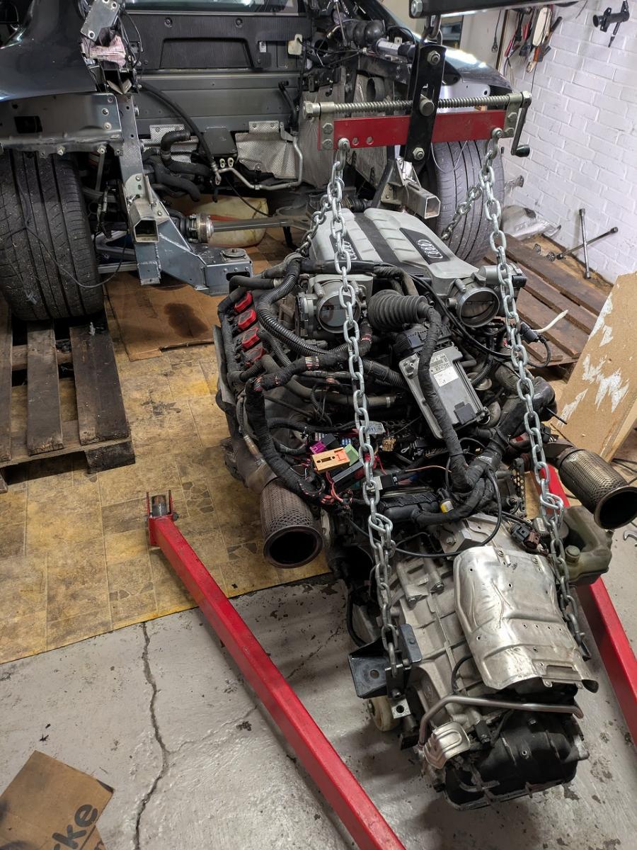

Hi @Thorsten0815
Die Motorlager sind mit einer Schraube in die Motorstützen geschraubt und mit einem Hitzeschutzblech versehen.
Das Blind ohne was zu sehen im eingebauten Zustand zu lösen wäre pure Zeitverschwendung, denn da kommst mit einen
gekröpften M12 Vielzahn Schlussel gar nicht hin, der Bauraum ist links nicht da.
Du musst, um den Motor "anzuheben" sowieso alles an Schläuche und Leitungen lösen samt Getriebe und somit ist das
"Motor raus ziehen" die schnellste Variante.

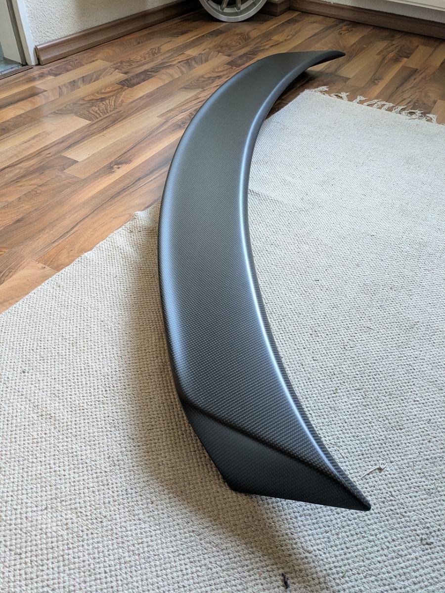

Hi

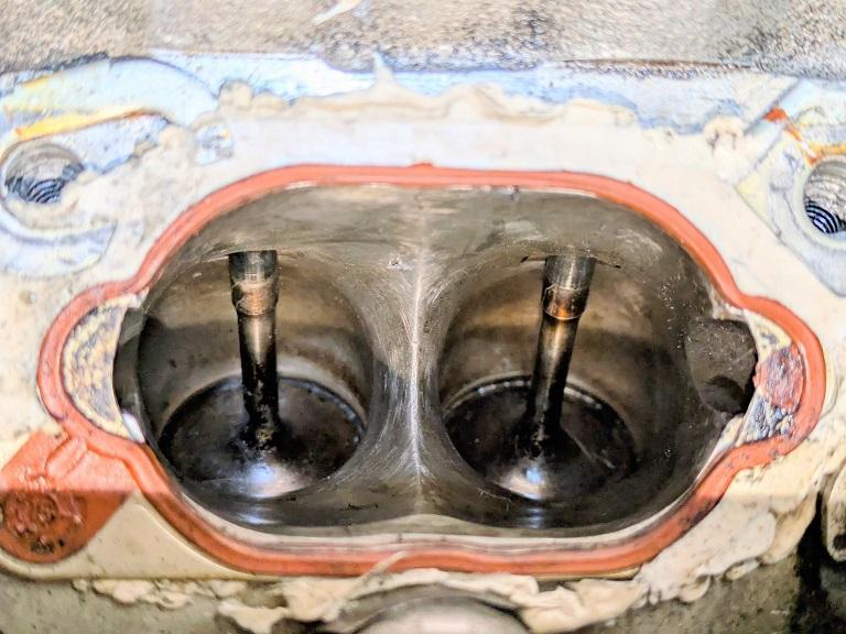

So das letzte Teil was in Carbon glanz war ist nun auch in matt Lack.

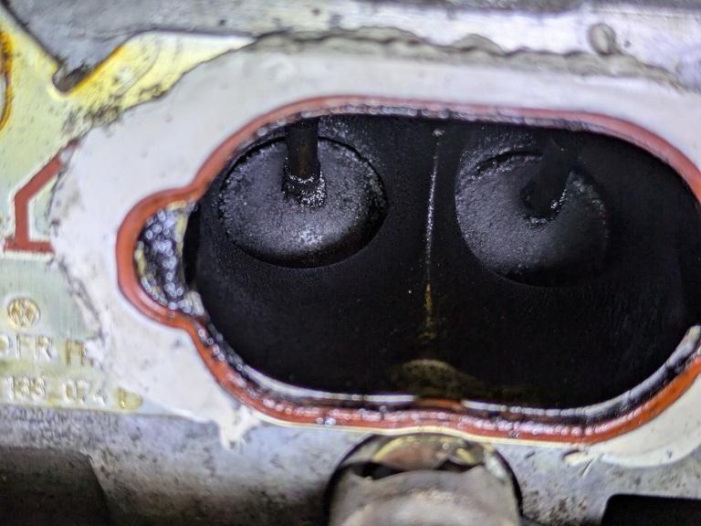

Einlasskanalreinigung war nach drei Jahren auch fällig.
Tom
  • Wow 2
...wie hast Du denn das alles, und besonders die Ventile wieder so schön sauber bekommen? Ohne die ZK abzubauen?
Gruß, Georg
Hi @GeorgW
Ganz einfach, Benzin in den/die Kanäle/Kanal kippen, mit Pinsel rumrühren und die braune Suppe per Staubsauger absaugen.
Das feste Zeugs mit einen gekröpften spitzen Schaber im Spalt zwischen Ventilteller und Ventilsitzring lösen und mit Benzin
und Pinsel den Reinigungsvorgang wieder holen.
Das solange wiederholen bis keine Verkokung mehr sichtbar ist.
Zylinderköpfe brauchen nicht runter, das Saugrohr aber schon.
Tom

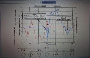

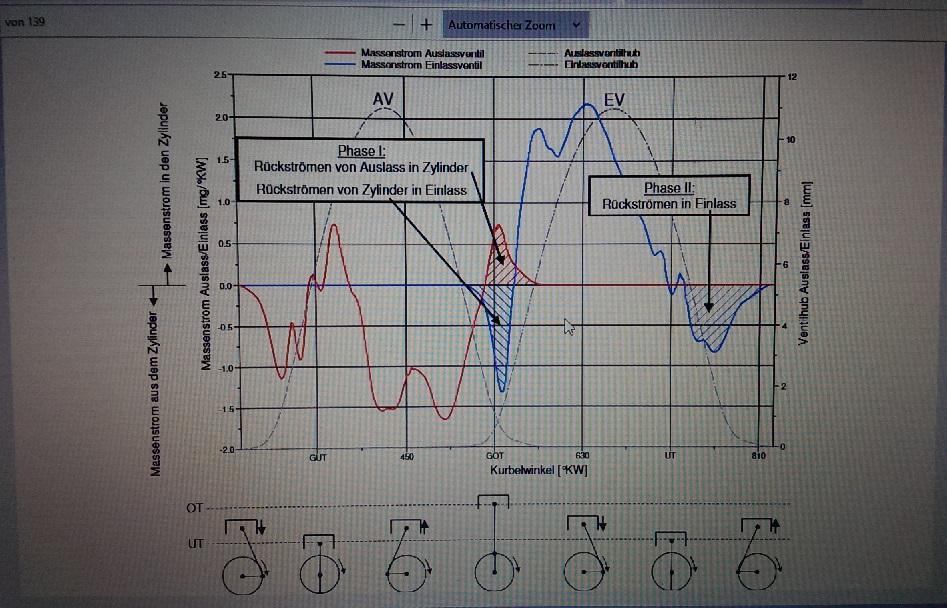

Hi
Im Bezug Einlasskanal/Ventil Verkokung und Kraftstoffhersteller womöglich.
Da kommt viel Unsinn bei raus, aber ich werfe da mal ein Diagramm rein, mal sehn
Tja, das leidige Thema bei der Direkteinspritzung.
vor 7 Stunden schrieb Thorsten0815:
Du tankst kein Shell V100, oder?
ich denke @Thorsten0815 meint, dass weniger Verkokung bei V100, Ultimate etc. auftritt. Ich glaub das auch...
Nein, war gemeint wie @BWQ es andeutete. Aber ich tanke auch nur das Gute von BP/Shell. 😉
@TomSchmalz Merci für das Diagramm. :-))!
