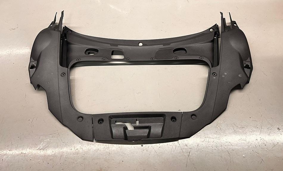

Hi
Wieder was neues 🤩

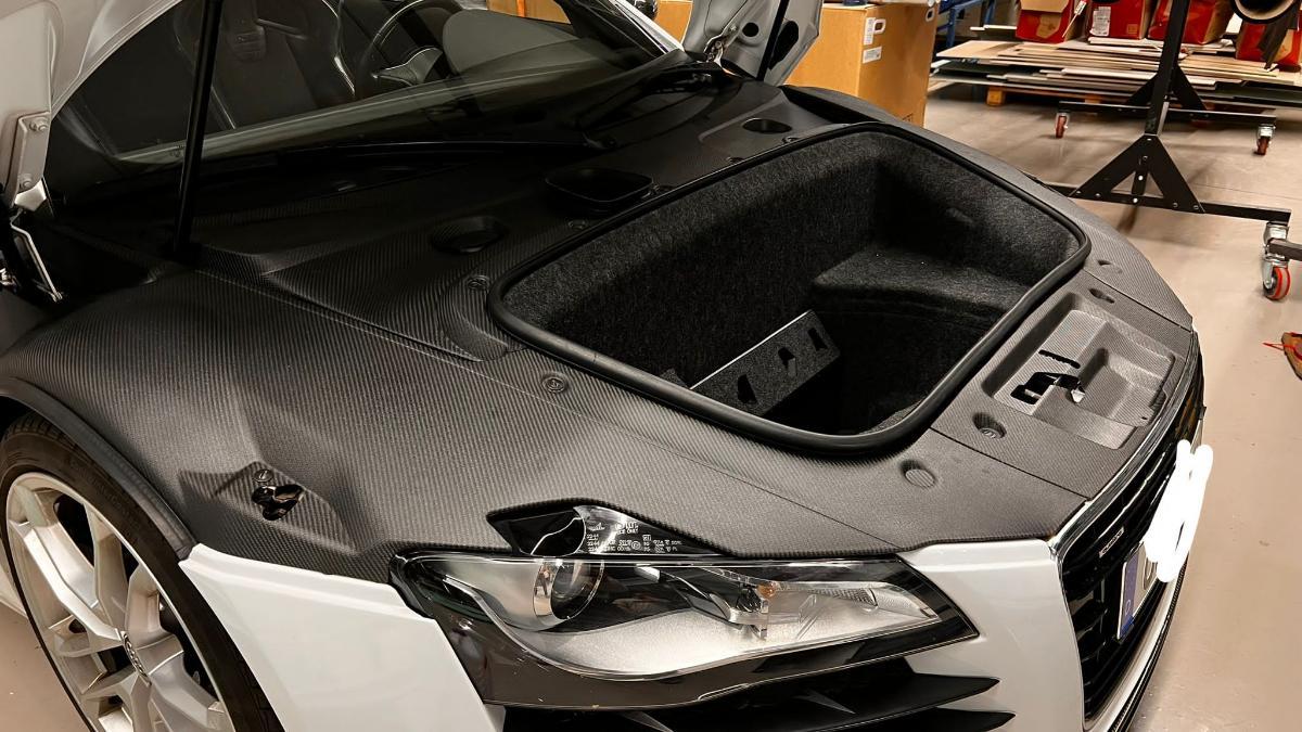

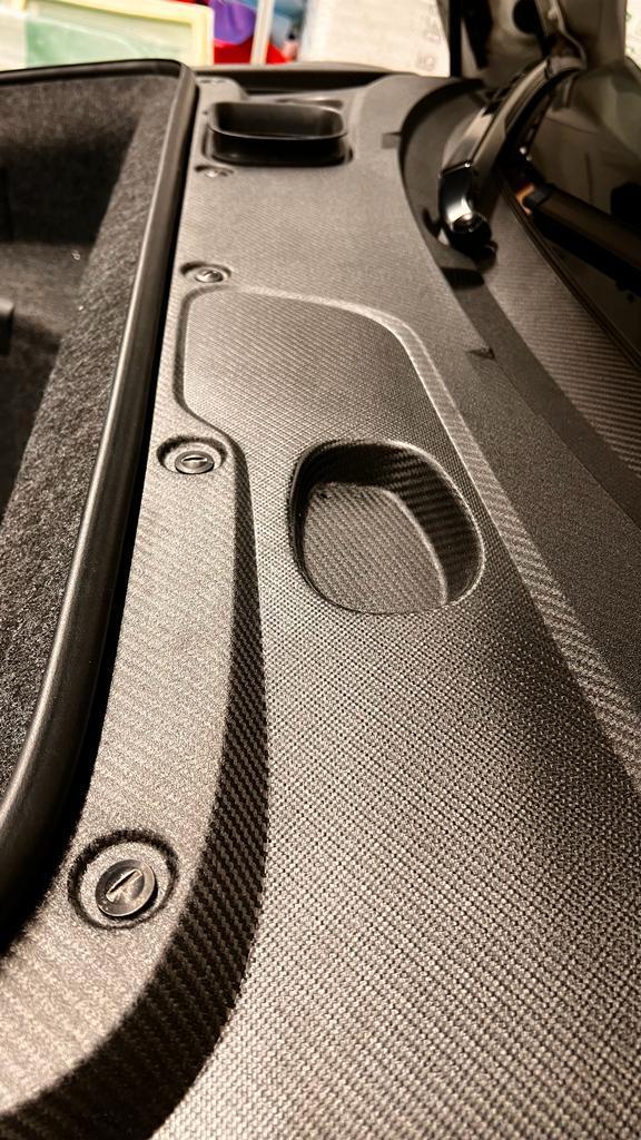

Vollcarbon Kofferraumverkleidung ( 1,5Kg leichter )
Hier ein paar Vorabbilder wie sie aussehen wird
Tom
  • Gefällt mir 9
Selbst gemacht, anfertigen lassen oder gibt's das irgendwo zu kaufen?
Hi
Es ist erst mal eine Kleinserie mit 10 Satz von Balticcarbon.
Tom

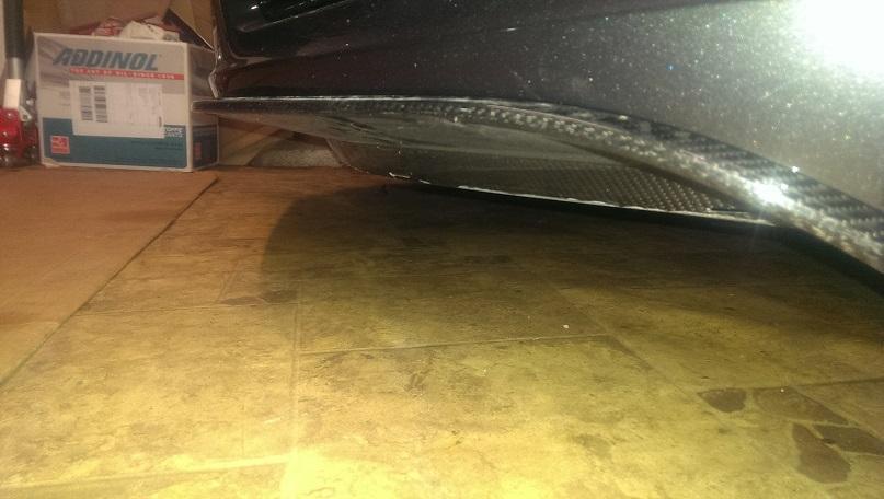

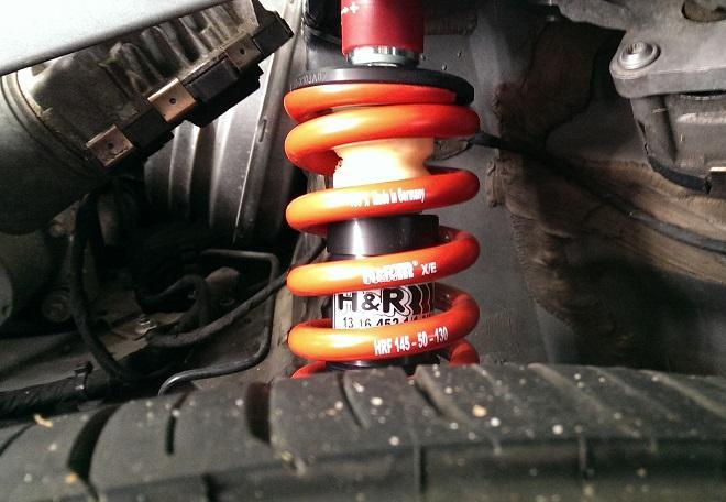

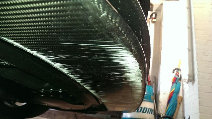

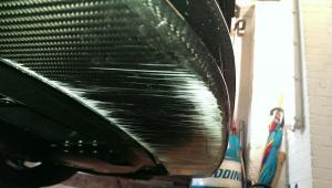

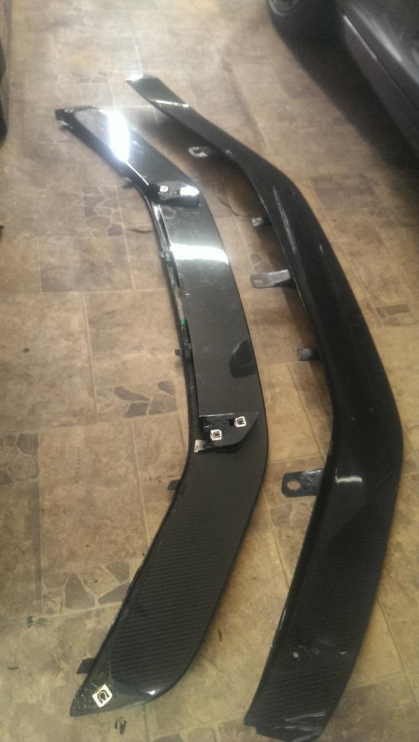

Thema: Fahrwerk/Tiefgarage/ Carbonspoiler und dessen Tücken
In 2020 machte ich unschöne Bekanntschaft mit Tiefgarage ein und ausfahrt wobei vorher schon die Einfahrt auf das Gelände meines Reifenhändler auch als Hindernis galt, folge Kratzer unterwärs.
Also die Karre um 5mm höher gedreht aber optisch nicht so der Knaller ist.
Vor kurzem kam mir die Idee den Carbonspoiler zu reinigen und dabei bemerkte ich viel Split im Inneren.
Nach erfolglosen ausschütteln wurde dieser in seine Einzelteile zerlegt und ohne den Quersteg sieht es auch nicht schlecht aus,
also Karre wieder 5mm runter, der Optik wegen.

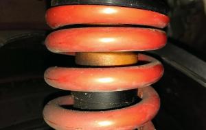

Wie es so will bin ich mal wieder am Hafen Braunschweig unterwegs und was passiert, ein abgesekter Kanaldeckel
bringt den Dämpfer auf Block ( vorher nie ein Problem gewesen )
Da kam mir in den Sinn, das die ( H&R Monotube ) Dämfer recht wenig Weg haben und mit -5mm jetzt zu wenig.
Also was tun ?

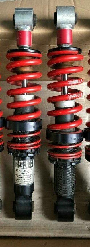

Suche nach der "Deep" Variante von H&R, aber es gibt nix konkretes an Info was bei den anders ist, nur die Vermutung
das die Hinteren kürzeren, für vorne genommen werden.
Nach vielen Mail,s mit AH-exklusiv/H&R hat ich nun die Bestätigung das die Deep vorne die kürzere Dämpferpatrone
von hinten nutzen.
Wer also seinen R8 tiefer legen möchte, der sollte gleich die "Deep" Variante wählen, welche mir 2013 damals nicht zur Verfügung stand.
Tom

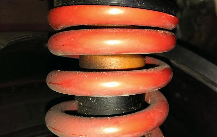

Hi
Vollcarbon Kofferraumverkleidung ist abgeholt
und die VA H&R Deep Dämfer sind auch angekommen.
Wie erhofft sind die Dämpferpatronen 15mm kürzer.
Tom
Am 15.6.2023 um 17:48 schrieb TomSchmalz:
Sieh es positiv: Materialabtrag = Gewichtsersparnis 😄

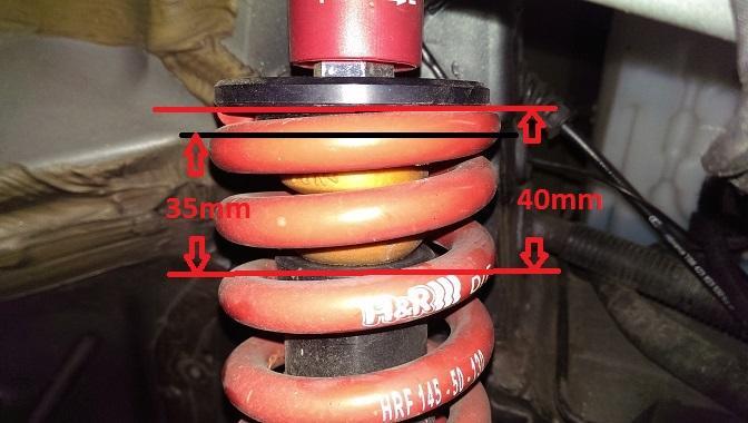

Hi
Ja die Gewichtseinsparung habe ich gar nicht erwähnt 🙈
Die Carbon Kofferraumverkleidung -1,75 Kg und die H&R Deep Dämpfer = 0,16 Kg und Spoiler 0,67 Kg
Der Feder/Dämpferweg ist von 25mm mit neuen "Deep" Dämpfer auf 40mm
25mm
40mm
Tom

Hi
Nach etwas Einfahrzeit mit den neuen Dämpfern, selbe "Härte" selbe "Höhe" muss ich sagen,
er fährt sich auf meiner buckelig, kurvigen Kreisstrasse schneller und angenehmer.
Ich führe das darauf zurück, der die Dämpfer weniger auf den Gummipuffer liegen
und freier arbeiten können.
Das lässtige " lose Mutternrasseln " auf der Beifahrerseite, was ich schon seit letzter Saison suche und ich schon die
Schalttafel raus reissen wollte, ist auch gefunden.
Eine ausgeleierte Kunststoffschutzhülle am oberen Dämpfer führte zu diesem Geräusch im Innenraum.
Tom

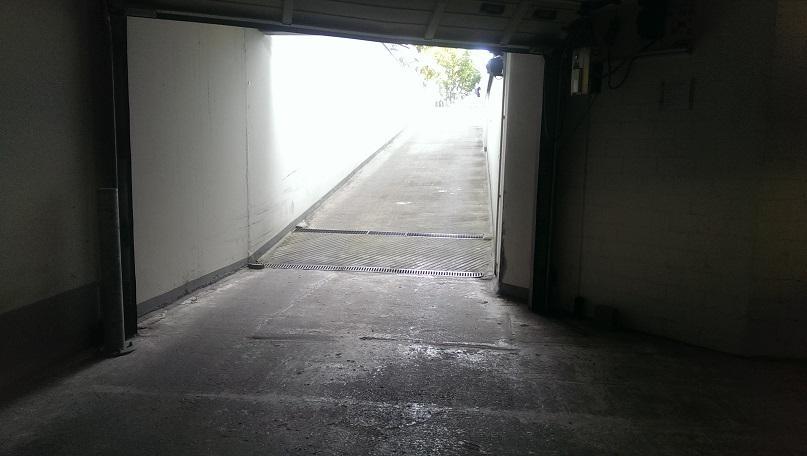

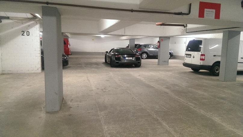

Hi
Letzte Woche der Tiefgaragentest, es kratzt leicht bei unten ankommen und hochfahren, aber es geht.
Die Drempel bzw. Bremsschwellen da im Ort, haben den vorderen unteren Aufsetzpuffer leicht zugesetzt.

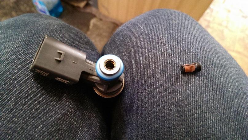

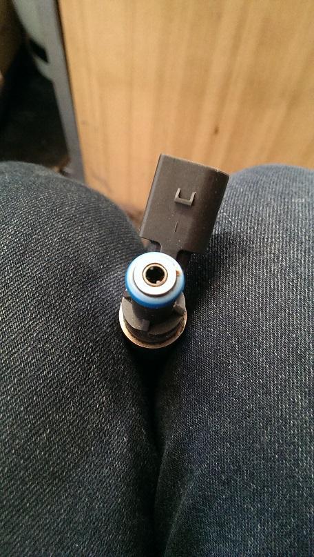

Heute habe ich was dazu gelernt.
Es gibt Microfilter in den Einspritzdüsen und die sind austauschbar.
Tom

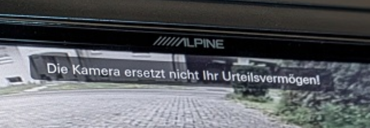

Nachdem sich das Alpine bewährt hat, fand nun auch das mitgelieferte Mikrofon seinen Platz im R.
Anrufe entgegegen nehmen, Sprachnachrichten durchführen, Sprachbefehle geben ist schon eine feine Sache.
Als nächstes kommt alterbedingt die Rückfahrkamera die der R nie hatte.
10m Kabel dafür braucht eingentlich niemand, 5m reichen locker aus
Tom
Hi
Alpine Kamera ist verbaut und funktioniert perfekt.
Ein bisschen die Führungslinien anpassen und das war,s.
Tom

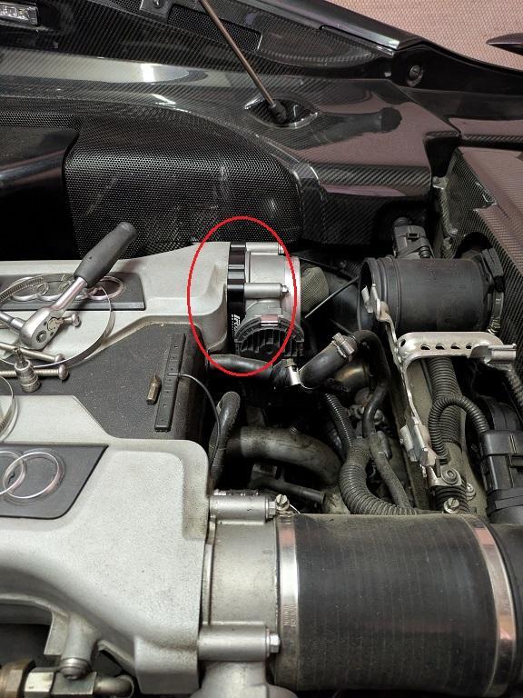

Hi

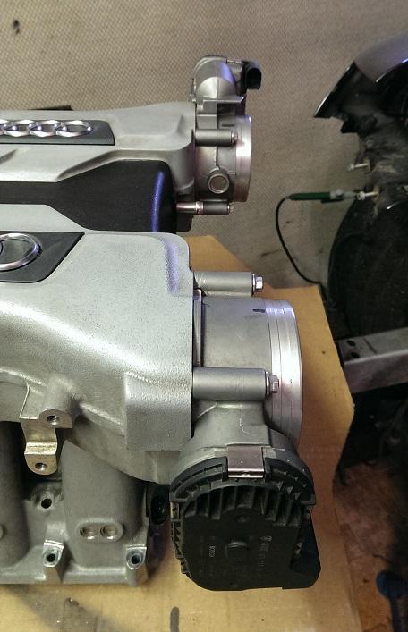

Die Saison ist zuende und Service ect pp steht an.
Um in der Öffentlichkeit noch unauffälliger zu sein, gibts ein paar Spacer zwischen Drosselklappe und Saugrohr,
das die Serienposition der rechten Drosselklappe wieder hergestellt ist. ( Schwarz wird noch Silber und beide Klappen bekommen die Spacer )

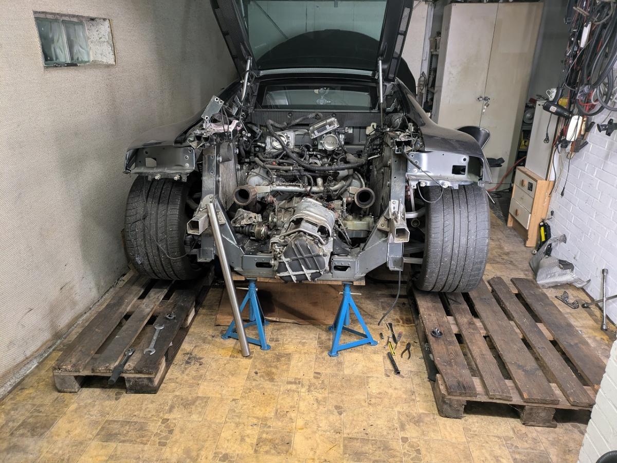

Hi
Mal den Motor ziehen wegen einem defekten Motorlager 🫣 hat aber den Vorteil, gleich eine BDI Reinigung durchführen ohne
das man sich den Rücken verspannt.
Tom

Immer wieder herrlich was für dumme Hinweise wohl heute nötig sind.......
Ich finde es übrigens toll was Du so alles an Deinem R8 machst und welches handwerkliche Geschick und Wissen Du hast!
Besonders aber, dass Du uns daran teilhaben lässt.
 :danke:
Eine Frage, die das Bild nicht abschliessend beantwortet:
Muss der Motor zum Tausch der Motorlager nicht "nur" angehoben werden, oder warum schreibst Du "Motor ziehen"?
Kannst Du eigentlich mittlerweile den Motor mit verbundenen Augen und einem Arm auf dem Rücken gebunden in einer Stunde ausbauen?
