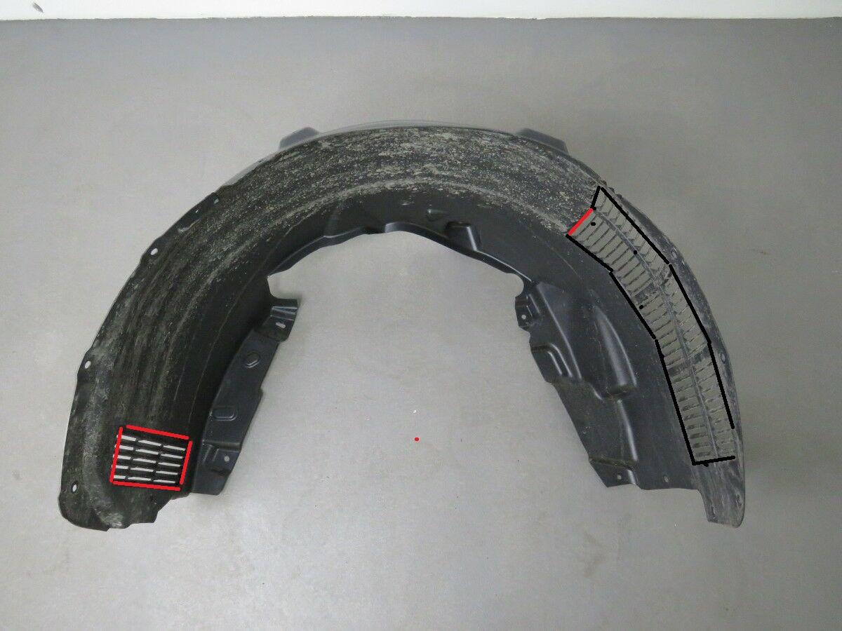

Eine Sache schwirrt mir schon lang im Kopf rum und das sind Radhausschalen in dünnen Carbon.
Damit sich das leichter fertigen lässt, würde ich sogar auf zweigeteilte Schalen setzten, nicht einteilig.
Optik spielt hier eine Nebenrolle, funktional und leicht muss es sein.
Wenn einer solche einen Typen kennt der das kann und willen,s ist, her damit.

Einfach eine über der Originalen fertigen, ist kein Hexenwerk und nicht teuer (immer alles relativ) wenn die Optik zweitrangig ist.
Wie eilig ist es denn?

Also dieses Halbjahr wäre schon schön.
Als erstes wären die hinteren Schalen sinnvoll, weil die retaiv einfach im Aufbau  sind
und die Luftschlitze ( links geschlossen im V8 ) in der Carbonvariante nicht nötig.
Das selbe rechts hinten für Kühler Getriebe, die sind auch nicht nötig, also auch glatt.

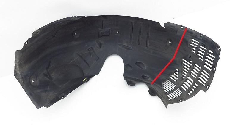

Vorne gestaltet sich das schwiriger und hier ziehe ich die zweigeteilte Variante vor.
Der Luftschlitzteil bleibt aus Kunststoff und gleich darüber geht die Carbonvariante los.
Anbei Bilder wo hinten der schwarz umrandete Bereich glatt sein soll und rot herausnehmbar ist,
welches benötigt wird, rechts und links.
Bild vorne zeigt die ungefähre trennung.

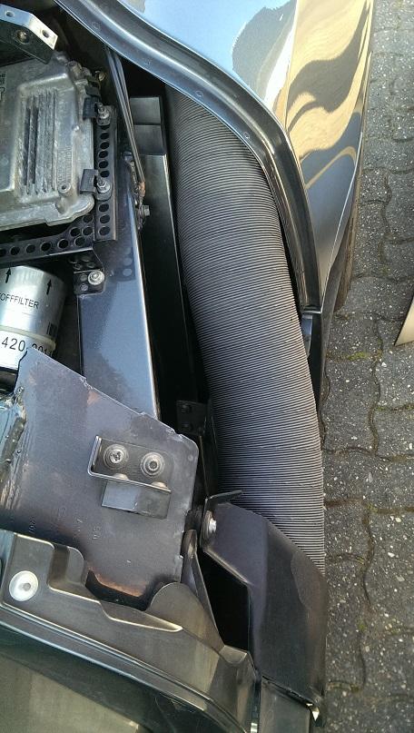

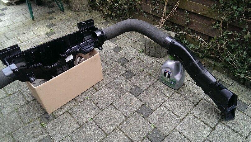

Tom,
da du ja deine komplette Ansaugung auf 10cm Flexrohr umgebaut hast, ich wäre interessiert deine aufgeweiteten Ansaugrohre dir abzukaufen.
Hi
Sorry, die habe ich zersäbelt 🤪
Für maximale Luftmassen im Lufikasten geht nur das hier
Tom
Schade, wie zersägt denn?
Mir würde ja das vorderste Stück genügen.
Die vorderen Stücke habe ich gebraucht.
Das würde bei dir sowieso nicht passen, da du Lufthutzen für Ölkühler linkls und rechts für Getriebeölkühler hast,
der Platz ist also schon belegt beim V10
Tom
