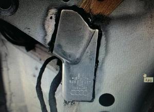

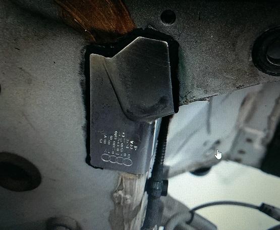

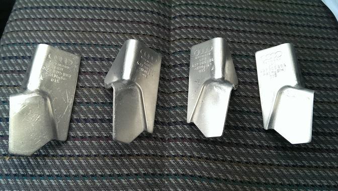

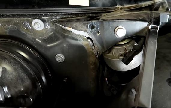

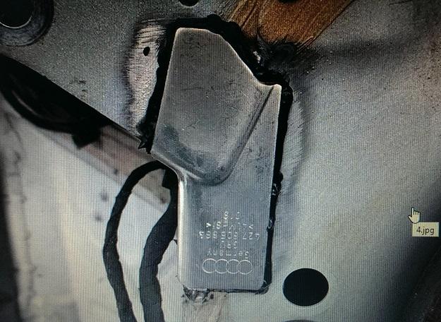

Hi
Eigentlich ist die R8 Karosse Formstabil, aber es gibt eine Schwachstelle und zwar die vorderen Domlager.
Bei einer Bodenwelle oder Schlagloch wo der Stoßdämpfer auf Block geht, kann es das Domlager aus der
vorderen Spritzwand reissen.
Vorbeugend kann man die Verstärkungsbleche vom Spyder benutzen.
Tom
Sehr gut, diese Schwachstelle ist bekannt, mussten schon mehrere schweißen.
Hast Du die "eingeklebt"?
@Kai360
Ein Einschweissen würde nur bei einem Schadenn infrage kommen und somit ist ein
Einkleben die erste Wahl.
Tom
