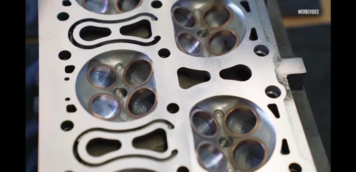

Tom schau mal, hättest da noch Potential? Enorm mehr Durchsatz/Strömung durch Golfballoberfläche:
Hi
Den Traum vom Druchsatzgewinn mittels des Golfballdesingn teile ich so nicht. Der Schuberthelm und eben der Golfball sind eben aussen mit vielen Bits versehen welches eben aussen herum funktioniert aber eben nicht in einem gekrümmten Einlassikanal.
Tom
Was in diesem Video passiert ist aber alles andere als unprofessionell.
Die Typen sind Königsdisziplin & Tom hat aber auch Recht:
Im Serienlayout seines FSI hat der Motor nebst „Umfeld“ soviele kleine Baustellen, wo man a) Gewicht und b) Leistung gewinnen kann, die innermotorische Strömungsoptimierung durch diese Art der Bearbeitung bringt aber erst on Top, also zum Schluß der Optimierung, wirklich Profit.
Das mit dem Zugewinn im Einlaßkanal funktioniert auf jeden Fall, aber eben genau in dem Anwendungsbereich, wie im Video beschrieben.

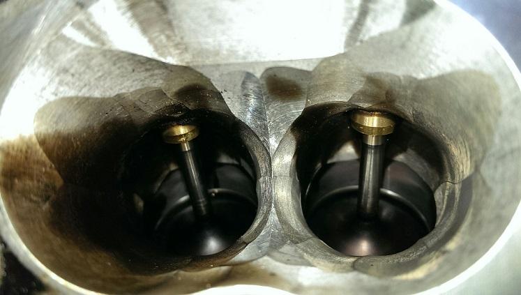

Hi
Audi hat im Einlasskanal die Konturen so geändert das die Füllung beim Saugmotor extrem hoch liegt.
Man muss das Bild genau betrachten !
An den nicht verschmutzten Stellen ist die Strömung sehr hoch.
