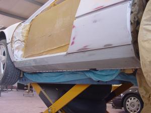

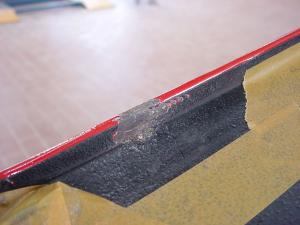

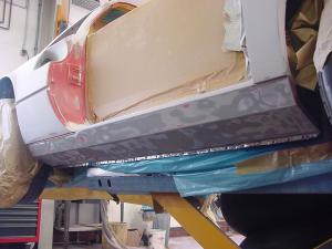

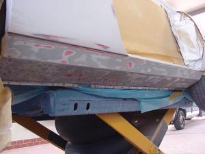

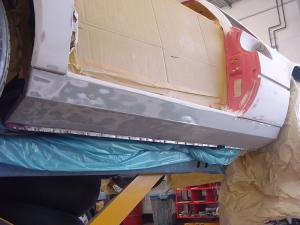

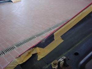

Danke für die tollen Bilder, sehr ,,spannend´´. Was war denn da an den vorderen Kotflügeln Oberseite, da das da so aufwendig bearbeitet werden musste ?
Das ganze Fahrzeug wird auf Steinschlag und "Beulchen / Beulen" untersucht.
Alle Beulen werdne entweder herausgedrückt oder aber verzinnt.
Erst danach wird das Fahrzeug lackiert.
Am Kotflügel ist mir im parkhaus eine Dame in das Fahrzeug gefahren. Da für mich eh feststand, dass das Fahrzeug komplett überarbeitet wird, habe ich die Reparatur hinausgezögert. Also nur eine Beule. Sieht aber dennoch "heftig" aus... :)
Wenn ich mir die Bilder so ansehe, frage ich mich, ob bei meinem 15 Jahre alten F355 vielleicht auch schon versteckt der Rost wuchert. Oder hatten die schon eine bessere Rostvorsorge?
Der Rost - an der Windschutzscheibe - kam durch falsche Behandlung nach dem Ausbau der Scheibe. Man hat wohl beim Herausschneiden den Rahmen beschädigt und anschließend nicht vernünftig behandelt. Das rundet meinen persönlichen Eindruck vom "Freundlichen aus FFM" ab!
An den Seitenscheiben war ich selbst etwas überrascht über den "Verfall"!

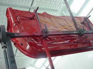

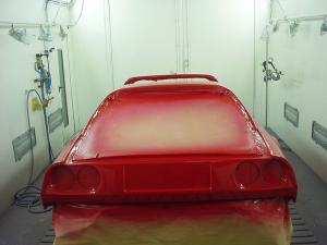

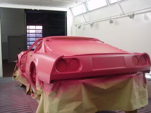

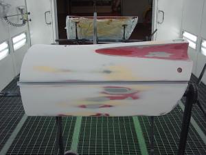

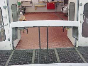

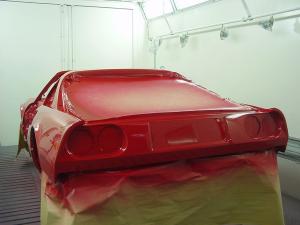

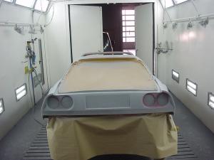

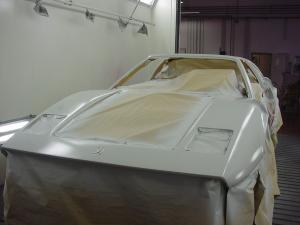

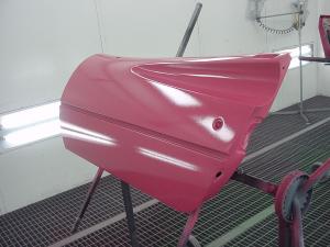

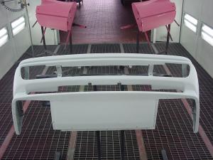

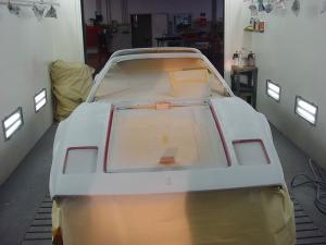

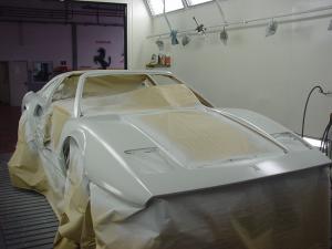

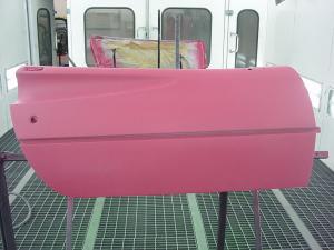

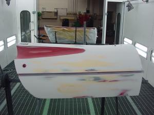

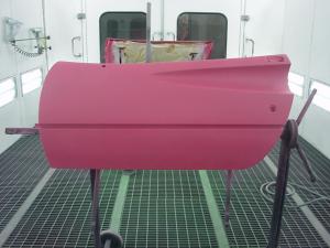

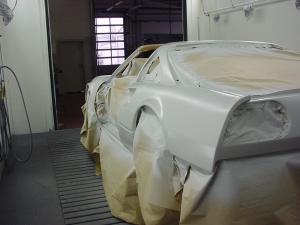

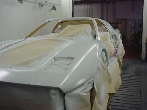

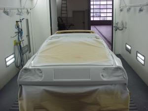

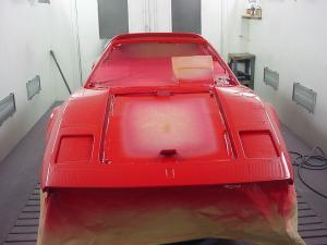

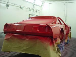

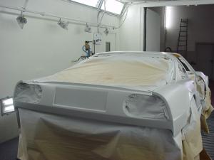

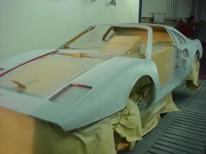

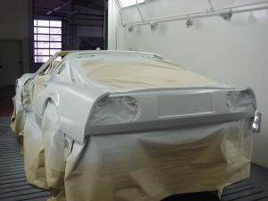

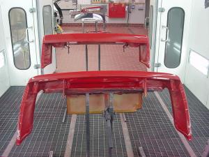

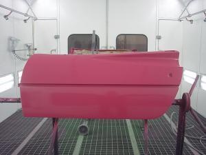

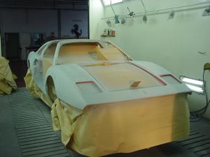

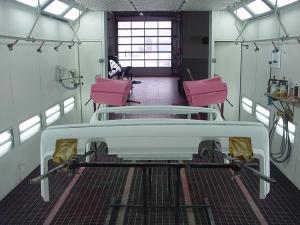

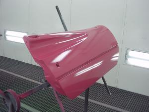

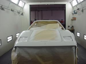

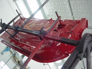

So - der Bilderreigen geht weiter. Ich habe gestern weitere Bilder vom Lackierer erhalten und so langsam sieht man schon, wie es wird :-))!
Bitte "das Durcheinander" der Bilder verzeihen - aber ich lade die Bilder "zwischen Tür und Angel" hoch... :)
Übrigens - wenn es auch schon "wie fertig" aussieht...
Das ist erst die Vorlackierung. Das Auto bleibt jetzt für zwei Wochen in der Trockenkammer, damit sich der Untergrund setzen kann. Dann wird noch einmal geschliffen und die Abschlußlackierung aufgetragen :-o:-o:-o .
Der Motor ist mittlerweile auch schon fertig, es fehlt nur noch die Ansaugbrücke, die gerade eloxiert wird.
