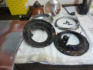

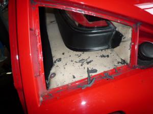

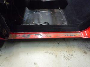

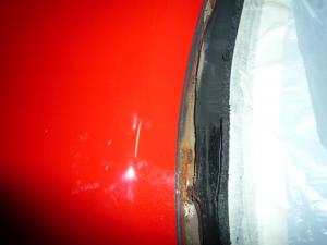

So, der Bilderreigen geht weiter. Ich habe gestern abend von Frank Fehr noch weitere Bilder erhalten. Auf den nachfolgenden Bildern sieht man deutlich die Zerstörungswut von Rost. Wenn ich mir die Bilder so betrachte, muss ich feststellen, dass ich keine Sekunde zu früh mit dem Unterfangen begonnen habe.

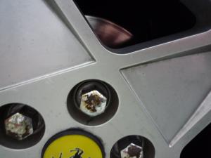

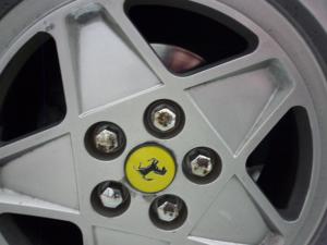

Ich brauche unbedingt noch einen kompletten Radschraubensatz! Die Felgen werden komplett überarbeitet. Jetzt mache ich mich noch auf die Suche nach einem Original-Ersatzrad für den 328, wie es vorne in den Kofferraum gehört!

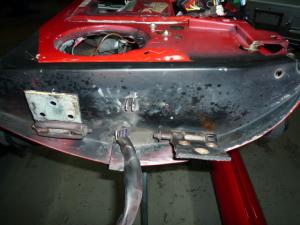

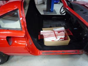

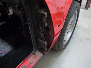

Einstieg Fahrerseite - viel geklebt :(

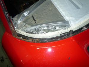

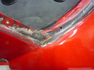

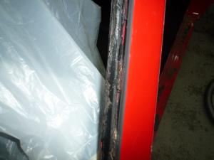

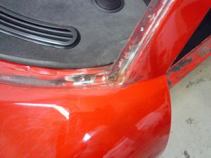

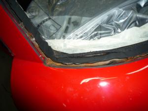

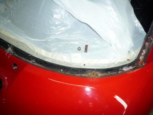

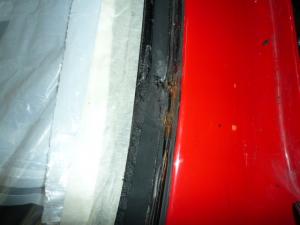

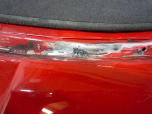

Ein Albtraum par excellence - hinter der Scheibe hat der Rost gewütet. Es wird vermutet, dass dieses Problem im direkten Zusammenhang mit dem Wechsel der Scheibe steht, da beim heraustrennen der Scheibe der Lack mit einem Messer beschädigt wurde!
Sollte das so tatsächlich gewesen sein, gilt mein Dank dem "Offiziellen" aus unmittelbarer Umgebung :evil:. Aber da darf ich auch - nach den bisherigen persönlichen Erkenntnissen - nicht all zu viel erwarten!

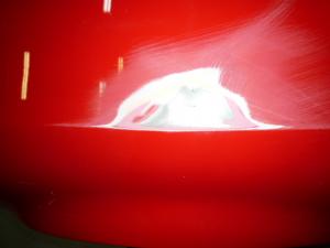

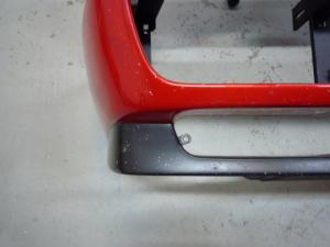

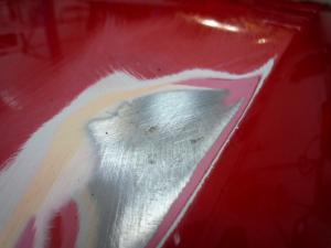

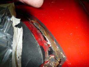

Probeschliff, um die Substanz zu überprüfen - der Lackierer wird sicherlich seine 10.000 sehr hart verdienen müssen.
Auf dem Kotflügel haben wir den Lack entfernt um zu sehen wie es darunter aussieht. Man erkennt es leider nicht so gut aber die Poren vom schnitt sind nicht ok was aber jetzt richtig verzinnt wird
Der Rost hält sich aber bisher noch im Rahmen...O:-)
bei Porsche sieht das oft schlimmer aus -
von den 308ern wollen wir gar nicht reden da es vor 1983 bei Ferrari keinerlei Rostvorsorge gab...

Was an Radbolzen brauchst Du genau? Für den 308 habe ich noch einiges in der Garage, kann aber aus dem Stehgreif nicht verbindlich sagen ob die bei Dir passen.
Kai: Sehr gute Idee. Gebe ich so an Robert Fehr weiter. Wobei ich fast glaube, dass diese Teile eh alle geprüft werden
Dirk: Habe gerade eine Mail von Frank Fehr erhalten. Die Radbolzen werden neu verchromt!
Herzlichen Dank für die Unterstützung!

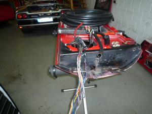

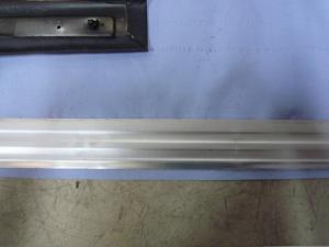

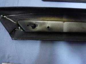

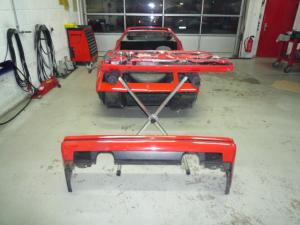

Hallo zusammen,

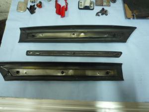

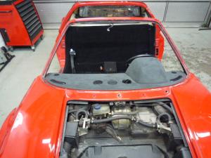

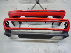

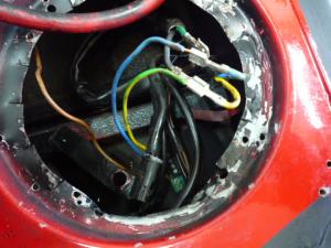

frisch eingetroffen die nächsten Bilder der Demontage. Nächste Woche wird das Auto wohl zum Lackierer gehen. Dazu wird das Auto auf einen Radsatz eines 348 gestellt, da ja meine Felgen auch vollständig überarbeitet werden.

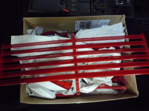

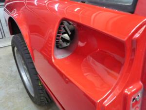

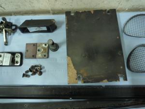

Das Lüftungsgitter hätte ich gerne neu gehabt, da einzelne Lamellen bereits abgebrochen waren und nur notdürftig wieder verlötet wurden. Leider so einfach nicht auf dem Markt verfügbar oder aber "sauteuer" :(
Ich mag kaum glauben, dass das alles wieder zusammengebaut werden kann :D

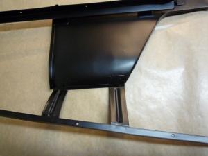

Das fehlende Gitter auf der Motorhaube wird vollständig entrostet und pulverbeschichtet!

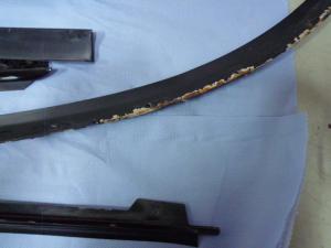

Die Türen - wohl ein schwerer Fall. Aber die Firma Fehr wird das schon hinbekommen.
Da bin ich sehr zuversichtlich!
Laut Aussage von Frank Fehr war es eine gute Entscheidung, das Fahrzeug VOLLSTÄNDIG zu überarbeiten, die Türen sind vom Rost in arge Mitleidenschaft gezogen worden.

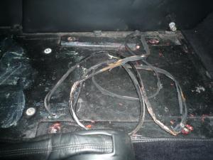

Läßt du das Amaturenbrett drin, oder kommt das auch raus und drunter wird auch "ausgemistet"?
Btw, ich liebe Restaurierungs-Freds!:-))!
Danke Bandit,
@Toni - Armaturenbrett kommt auch raus.
Das Auto wird vollständig "entmistet".
Da einige Beleuchtungselemente nicht mehr funktionieren, macht es absoluten Sinn, auch dsa Armaturenbrett herauszunehmen

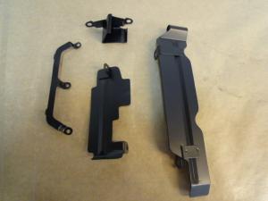

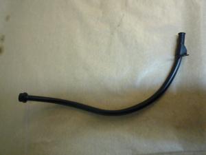

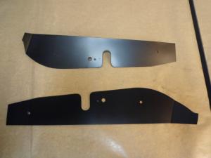

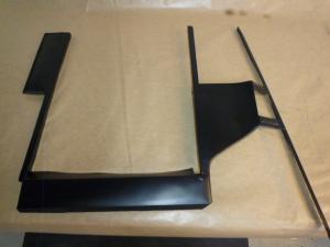

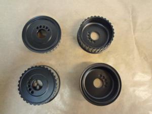

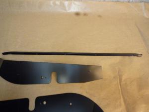

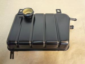

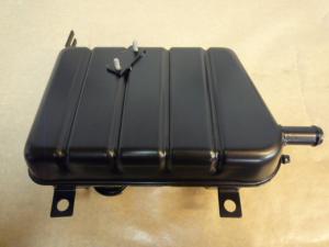

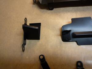

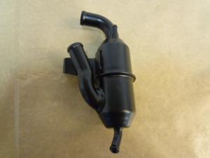

mit großen Schritten geht es der Fertigstellung entgegen. Wahnsinn, wie schnell die sind. Anbei Bilder der ersten Teile, die von der Pulverbeschichtung zurück sind. Wenn der Rest des Fahrzeugs später auch so aussieht - my dear Mr. Singing Club! :-o
Am deutlichsten kann man die "Aufwertung" am Überdruckbehalter vom Kühlwasser sehen. Das Ding war an allen Ecken abgeplatzt und das blanke Metall kam zum Vorschein. Wenn der ganze Motor später so ausschaut, wow!
