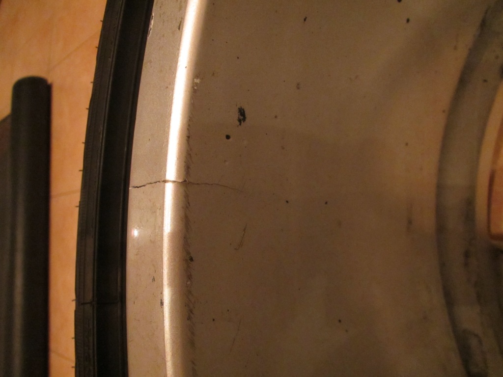

nachdem ich meinen 348 ts auf die "Standräder" zum schlafen geschickt habe, konnte ich mich um den Druckverlust vorne bei den normalerweise montierten Challenge Rädern von Speedline kümmern. post-65893-1443540973032_thumb.jpg.
Wie sich im Wasserbad herausstellte ist für den Druckabfall folgende Beschädigung verantwortlich:
post-65893-14435409732978_thumb.jpg.
Kann und sollte man so etwas reparieren?

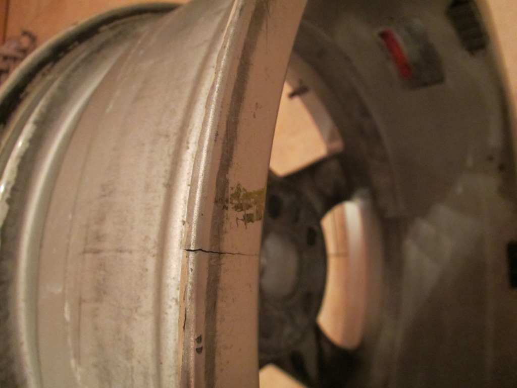

Bei genauerer Untersuchung der anderen Felgen zeigte sich dann auch an einer hinteren Felge folgendes Bild:
post-65893-14435409735498_thumb.jpg.
Was meint Ihr? Noch fahren, reparieren oder austauschen?

hallo rainer,
wir hatten uns ja darüber schon per pn ausgetauscht.
fotos hatte ich keine gesehen. hast du formula gt oder einen anderen rennspezialisten befragt, ob man damit noch fahren kann nach einer evtl reparatur?
ich meine nämlich unbedingt nein, das wäre mir eindeutig zu gefährlich.
So einen Riss würde ich nicht einmal an einem Smart im Stadtverkehr fahren.
Sorry, viel zu riskant ;-)
Dino

Risse wird kein verantwortungsbewusster Fachbetrieb für den Gebrauch im öffentlichen Straßenverkehr schweißen.
Das macht man hie und da mal im Rennsport, wo die Felge regelmäßigen Sichtprüfungen unterzogen wird.
Dino
Er will ihn ja repareiren lassen und nich so damit rumfahren, ich hatte das auch schon mal für eine 19 Zoll Alu Felge bei einer Felgenklinik machen lassen. Es war gute Arbeit mit Röntgenbild etc. Die Felge hat dannach absolut gehalten und war
wie neu. Beim Verkauf haben ich darauf hingewiesen und das Thema war für mich damit erledigt. Daher würde ich sagen, lass den Profi entscheiden.
Hier noch ein Link dazu: (Danach sihet es für Dich nicht so gut aus...)
http://aluklinik-mertens.de/materialrisse.html
http://waschstrasse.info/service/Felgendoktor
Bei tiefen Kratzern reicht das Polieren des Felgenhorns nicht mehr aus. Hier muss zunächst das fehlende Material aufgeschweißt werden. Dabei ist wichtig, dass die Felge und der Schweißdraht aus der gleichen Legierung sind. Vorsicht bei Rissen in der Felge, denn sie dürfen nicht geschweißt werden. Im nächsten Arbeitsgang wird das überstehende Material bündig abgeschliffen, so dass die Dicke des Kantenbereichs gleich ist
Felgen mit Rissen sind ein Gefahrenpotential, auf gar keinen Fall für irgend eine Art von Verkehr geeignet (Straßenverkehr oder Rennstrecke).

hallo rainer,
bei dem einen rad geht der riß vom hump bis ins felgenbett (ist ohnehin nur ein paar millimeter stark) hinein - da ist nach meiner ansicht nach gar nichts mehr mit schweißen oder reparieren :oops:
da zwei räder von deinem radsatz beschädigt sind (jeweils risse!) würde ich mir auch um die anderen beiden sorgen machen :-o
würde mich an deiner stelle nach einem anderen radsatz umsehen :-))!
vielleicht nicht die günstigste aber sicherste lösung :lol:
grüße biggi
Wie Manni schreibt sind die original Challenge Felgen aus Magnesium. Die können nicht repariert werden. Die Felge ist also tot!
Die Challenge Räder altern auch und sollen eigentlich nach glaube ich 10 Jahren getauscht werden.
PS: Ich zünd die wohl an. Wär doch mal nen super Lagerfeuer für ein paar Autoverrückte. Würstchen vom MagnesiumfeuerX-)
Ich habe das gleiche Problem. Vor allem selbst wenn du eine neue Felge als Ersatzteil anschaffst, wer sagt das dieses Problem dann nicht auch bald bei den 3 anderen Felgen auftritt. Ich würde es gut sein lassen, hat schon einen Grund warum die Felgen eigentlich nur auf den Rennautos drauf sind.
