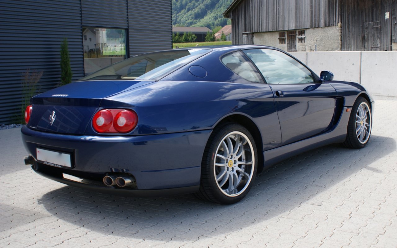

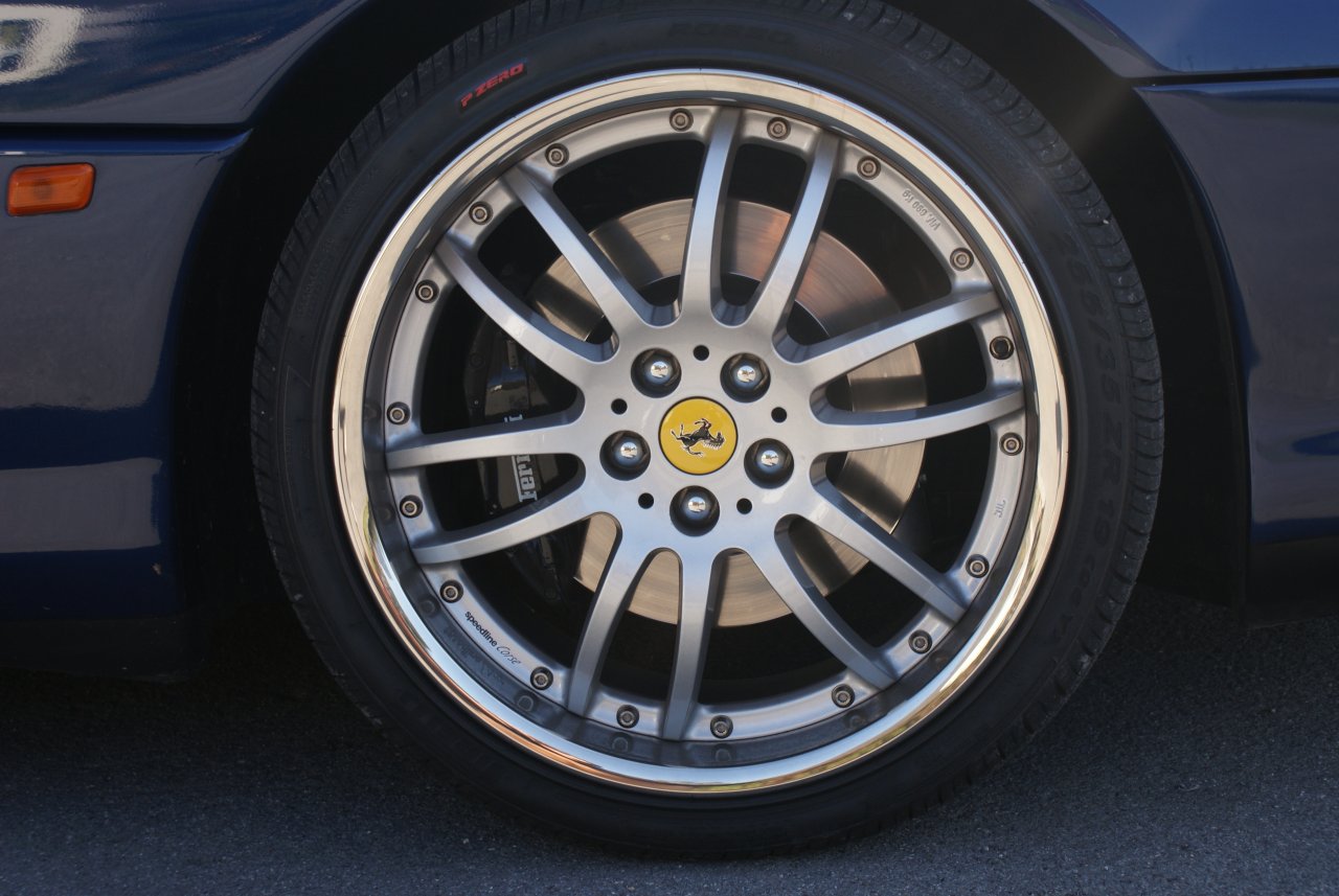

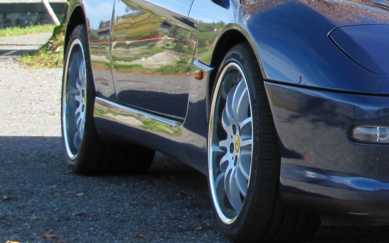

Hallo komo, das sind Speedline Corsa, vorne 9x19" mit 255/35 ZR19, hinten 11x19" mit 295/30 ZR19 (Pirelli P-Zero rosso asimetrico), auf der Hinterachse zusätzlich 2x20mm Spacer.
Hier hat es eventuell noch (http://www.sport-auto-staub.ch). Staub hat diese vor einigen Jahren speziell für ein paar Ferrari-Modelle anfertigen lassen. Wenn sie dir gefallen frag doch einfach mal nach, das kostet ja nix.
Ji,
danke für die Info, sehen ganz schick aus. Hast Du die Fahrwerkshöhe noch original? Ich werde bei Staub mal anfragen
musste an der Karosserie etwas verändert (gebördelt) werden? Schleifen die Reifen irgendwo?
Welche Einpresstiefen haben die Felgen?
Vielen Dank vorab!
Sebastian
Hallo petrolhead007
Die Räder auf der Hinterachse passen inklusive den Spacern sehr gut in die Radhäuser. Das hätte ich nie über's Herz gebracht an dem Wagen zu bördeln... :wink:
Auf der Vorderachse sieht auch ohne Spacer alles schön bündig und stimmig aus. Platz ist für diese Konfiguration genügend vorhanden, da schleift nichts.

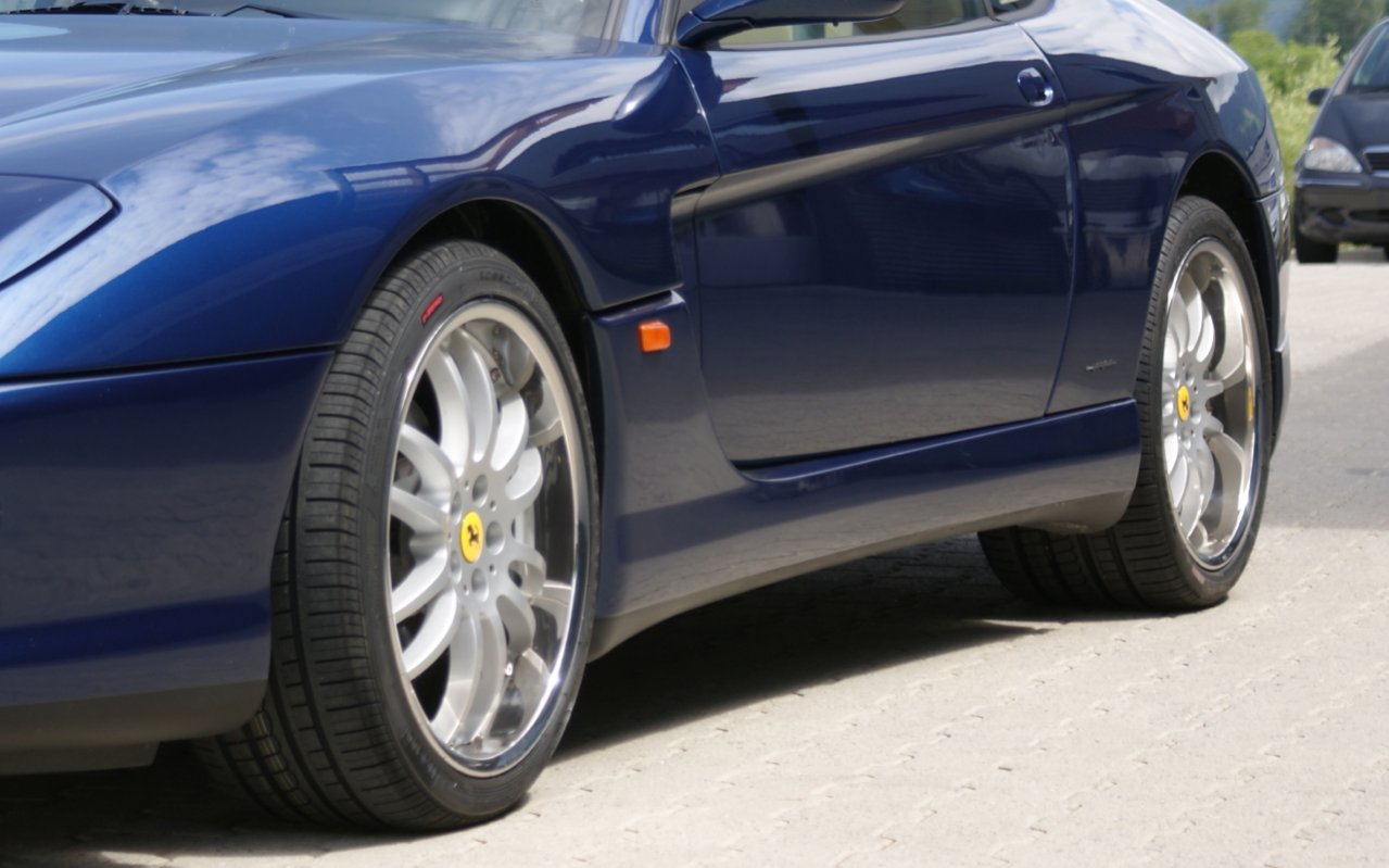

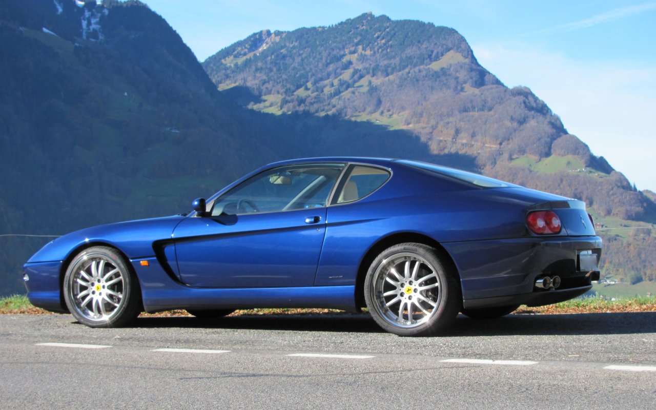

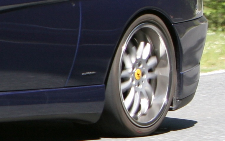

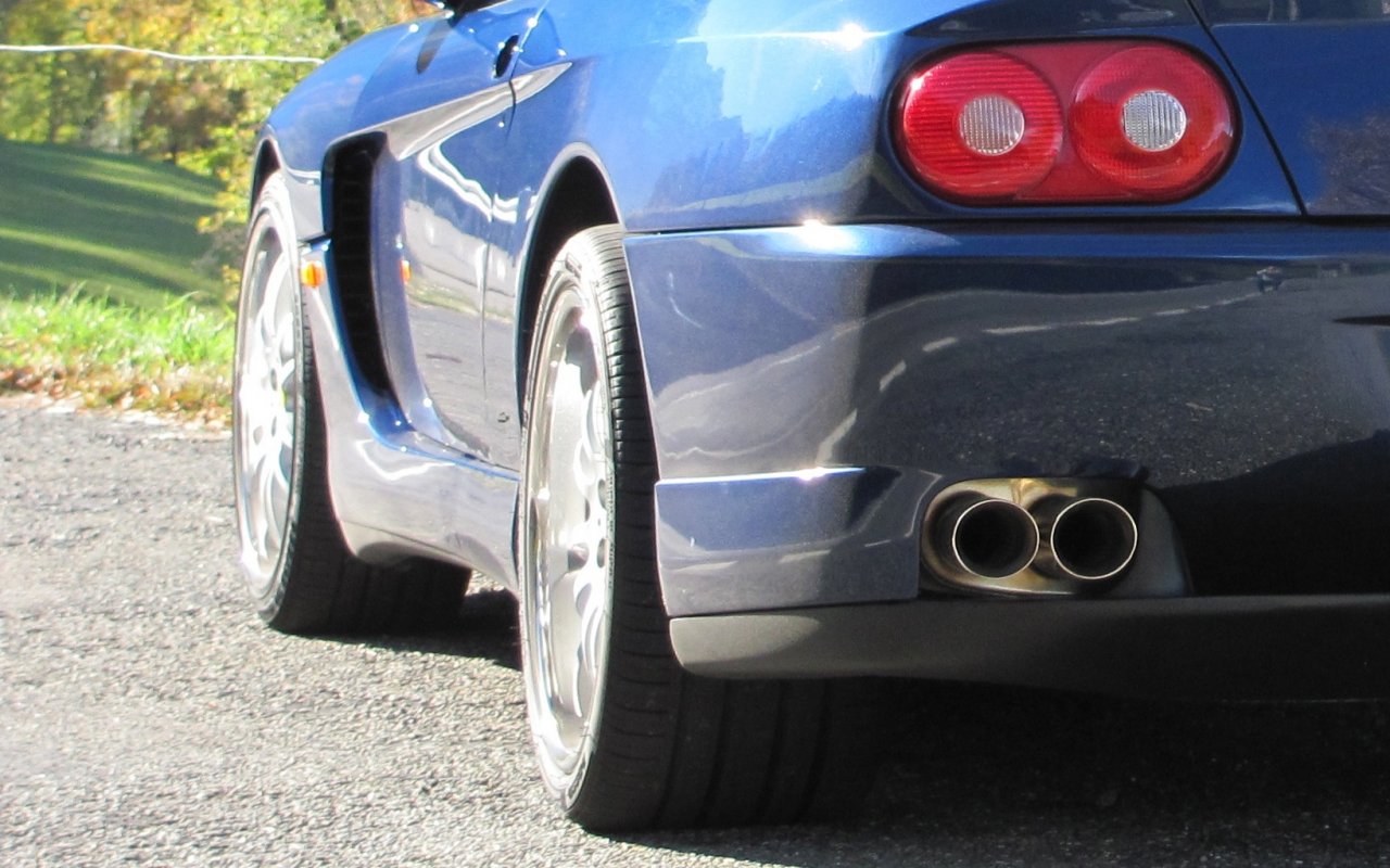

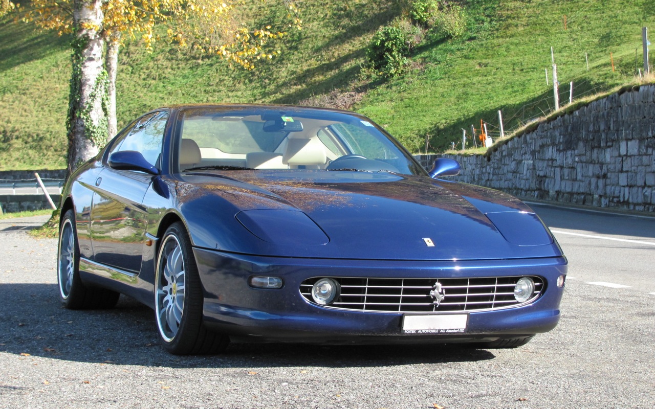

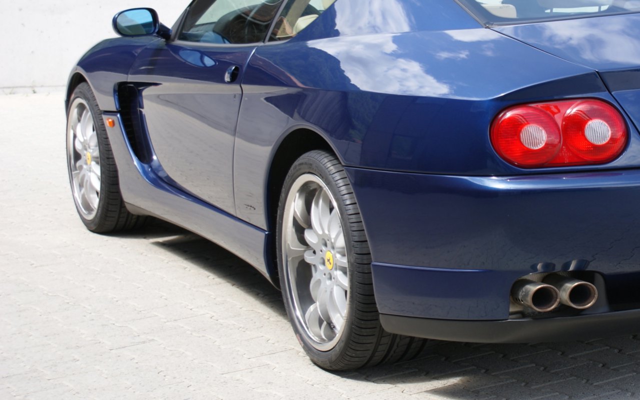

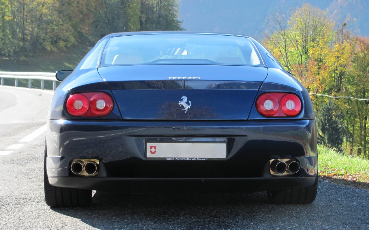

Hier ein paar Bilder mit den Speedline Felgen, hoffe sie sind ok für Dich.
Gruss!
Und noch ein Letztes von schräg hinten. Durch diese Optik nicht täuschen lassen, das Rad hinten federt absolut sauber ein.
Hallo 456mgt,
vielen Dank für die Bilder! Ist das Fahrwerk noch auf Serienhöhe eingestellt? Schaut speziell hinten doch etwas gewöhnungsbedürftig aus.
Viele Grüße,
Sebastian
Ja ist Serienhöhe, am Fahrwerk wurde nichts gemacht.

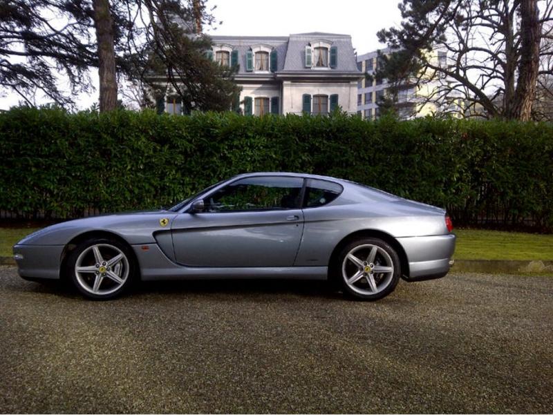

"Als Anregung" eine Felge die mir persönlich auf dem 456 auch sehr gut gefällt und damals ebenfalls in der engeren Wahl stand: die 5-Stern BBS-Felge vom Maranello 575 in 18".
Hinten in 10,5", vorne weiss ich nicht mehr.
Die vielleicht etwas dezentere Variante zur Speedline-Felge... :wink:
Die Räder sind wahrlich sehr schön, aber leider 1" zu klein und weiterhin gehört (meiner Meinung nach) an einen 456 ein Rad mit Felgenbett. BBS LM zum Beispiel.
Als ich diesen Punkt damals mit meiner Garage diskutiert habe wurde mir schon gesagt, dass der Wagen noch ein paar "deutlich sichtbare" Millimeter runter geschraubt werden kann. Hab es dann gelassen, die doch recht auffälligen Felgen haben mir gereicht. :wink:
Wenn er dir jedoch tiefer mit weniger Luft in den Radhäusern besser gefällt sollte das problemlos machbar sein und das ohne grösseren Einfluss auf das Fahrverhalten. Aussehen wird es sicher heiss! :-))!
...und ja, habe ich genauso gesehen. Zu klein, zu dezent. Wenn schon denn schon...

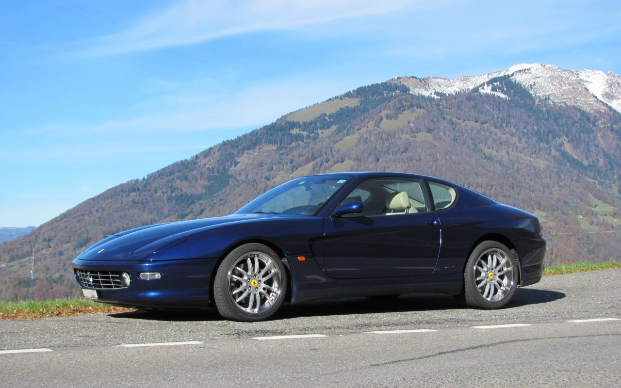

Habe noch Fotos gefunden auf denen der Wagen mit den Speedline Corsa ohne die Spurverbreiterung relativ schüchtern da steht... :wink:
