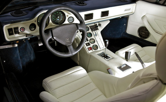

Hallo SiTarga,
die Sitze Deines Wagens sehen wirklich sehr gut aus! Kompliment! Ich denke mal, Dein Auto hat ebenfalls "lowered floor pans", richtig? Der Sitze sehen den Nürburing R von BF Torino sehr ähnlich. Weißt Du zufällig, welchen Sitztyp De Tomaso in Deinem Wagen verbaut hat?
Viele Grüße, Wolfgang
DeTomaso hat diese Sitze in Kleinserie fertigen lassen. Leider gibt es den Gestellhersteller Heute nicht mehr. Ich habe vor ein paar Jahren mal Gestelle in Italien nachfertigen lassen und dann bei Lupi in Modena mit dem Sitzmuster des Ferrari Daytona beledern lassen. War ne ganz preiswerte Angelegenheit. Hat damals nur nen 1000er für zwei Sitze gekostet.
Das Geheimnis der original Sitze war das extrem niedrige Stitzpolster mit der doch recht langen Beinauflage. Leider hatten sie keine Lehnenverstellung vorgesehen.
Ja, der Wagen war #9139 und hatte somit schon die tieferen Sitzmulden. Wie auch pantera874 schreibt, waren die Sitzpolster sehr niedrig aber trotzdem bequem und mit perfekten Seitenhalt. Die nicht verstellbaren Lehnen haben mich dabei nicht gestört. Der Sitz hat einfach so wie er war für mich perfekt gepaßt.
