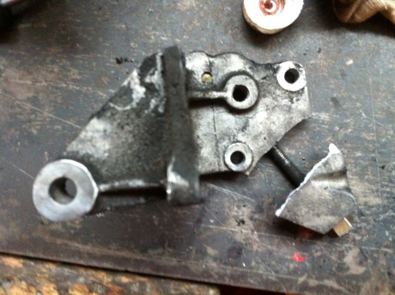

Hi,
mir ist gerade der (untere) Halter der Lichtmaschine an dem auch die Spannrolle für selbigen Riemen hängt zerbrochen - bekommt man sowas noch neu oder hat jemand von euch so einen rumliegen?
Danke,
Max (*fluch*)
Hatte ich auch schon. Hab meinen geschweißt. Hält seid Jahren und ist deutlich günstiger als die glaube ich 450€ für einen neuen. Dafür gieß ich Dir einen.
Dann bin ich auf jeden fall nicht allein mit dem ****** Ding. Besonders das abbauen bei eingebautem Motor ist herrlich. Wer die Schraube der Lichtmaschine so gesetzt hat dass man sie nicht rausziehen kann... grmsl.
Gut dann werd ich das zum schweißen bringen. Unter 350 Euro mit Versand hab ich noch nix gefunden.

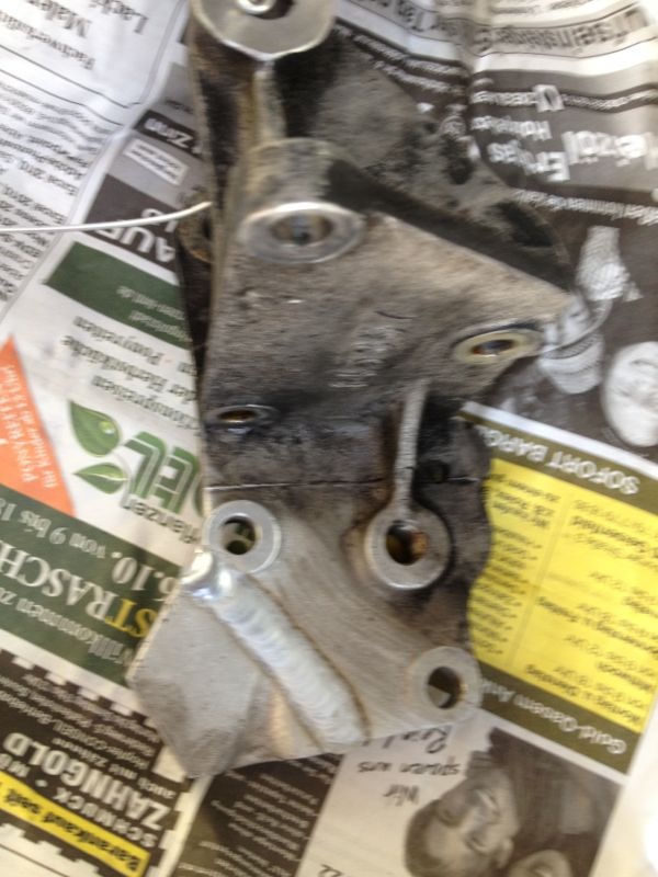

Eurem Ratschlag gefolgt... war dann doch weniger als 1/10 des Neupreises ;)
So dann heute mal wieder das zusammenbauen was man letztens kaputt gemacht hat...
So sieht meiner auch aus und hat so schon 100.000km gemacht:-))!
