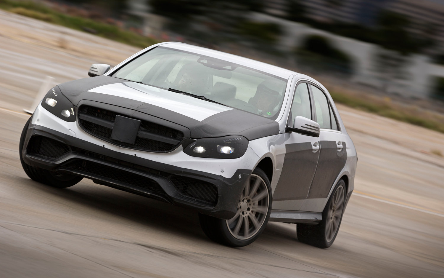

Nach langer Abstinenz (W210 E55 4matic) bringt AMG ab nächstem Jahr wieder Allrad in der E-Klasse.
Dank diese Berichtes von Motortrend sind inzwischen auch schon ein paar Detail zu nennen: http://www.motortrend.com/roadtests/sedans/1212_2014_mercedes_benz_e63_amg_4matic_development_mule_first_look/viewall.html
Optisch wird sich wohl einiges verändern. Interessanter als die neuen Scheinwerfer finde ich allerdings die neue Front die im Text als "A-Wing" bezeichnet wird und ein ganz neue Design Philosophie bei AMG einläuten soll.
2014-Mercedes-Benz-E63-AMG-4Matic-Development-Mule-Jonny-Lieberman-and-Tobias-Moers.jpg
An technischen Daten über den E63 4matic ist aber schon einiges durchgesickert:
Feste Verteilung der Leistung zwischen Vorder- und Hinterachse im Verhältnis 33/67%. Die bisherigen 4matic Modelle der E-Klasse haben in der Grundauslage 44/55 und können die Momente variabel bis zu 30/70 oder 70/30 verteilen. Die starre Auslegung des AMG-Allradsystem soll aber Fahrdynamische Vorteile gegenüber dem Serien 4matic haben.
Ich kann mich in der Hinsicht grob an eine Diskussion beim 911 Turbo erinnern, bei dem dieses variable System eingeführt wurde und für Gesprächsstoff sorgte. Weis da jemand mehr?
Ziel der Mühe ist wohl auch, die aktuell sprintstärkste Limousine anbieten zu können. So lässt sich AMG Chef Tobias Moers im obigen Artikel zitieren: "Well, it does 100 kilometers an hour in 3.5 seconds." Zum Vergleich Porsche gibt den Panamera Turbo S mit 3,8 Sekunden an.

Danke Felix für den Bericht! Das Auto wird gigantisch und ich freue mich schon auf die kommenden 4Matic AMGs!! Endlich gibt es mal Konkurrenz zu RS4, RS6 usw.
Habe ebenfalls vor ein paar Wochen bei der Werksführung davon erfahren, das Amg nun den AWD bringt.... begonnen wird wohl mit E Klasse und CLS....
finde das Thema sehr spannend, es wurden auch ein paar Infos gennant warum die Kraftverteilung so ist... etc.
Abgesehen davon, weckt das Design der Stoßstange des E63, wenn auch noch getarnt, Assoziationen zum 918 von Porsche..... :)

Möchte jetzt nichts falsches sagen, aber so wie ich es verstanden habe, ist die AMG 4 matic wohl rein aus Performancetechnischen Gründen konzipiert worden.
Da die Motorleistungen ja mit den v8 Biturbos mitlerweile in exorbitante Leistungsregionen kommen, vor allem hinsichtlich des Drehmoments ( bis 900 NM ab rund 2000 rpm) sind wohl langsam die Grenzen der Verbesserung mit 2 Rädern erreicht.
Damit aber die Charakteristik und das "Tyre-Smoking:D" erhalten bleibt wurde wohl dieses Konzept gewählt. Es ist wohl augenscheinlich nur als Unterstützung, gerade beim spurt aus dem Stand gedacht, sowie beim Kurvenfahren um eine bessere Traktion zu Gewährleisten. Ich denke zwar das auch bei schlechten Witterungsverhältnissen Allrad Vorteile hat, aber ich glaube in erster Linie hat das AMG AWD System einen Performancetechnischen Hintergrund.
Variabel wohl deshalb nicht, da es keinen Sinn macht mehr als leistung x (wohl 33%) an die Vorderachse zu leiten.
ich denke auch das 33% (also im Idealfall rund 300 NM) an der Vorderachse reichen... :wink:
Das ist zumindest alles was ich so in die Aussagen reininterpretiert habe.....:D
Ob allerdings ein Toque Vectoring zumindest an der Hinterachse (oder mit den festgelegten Kraftwerten an den jeweiligen Achsen) möglich ist, ist mir nicht bekannt.

Also wenn da nur 300 Nm an der Vorderachse ankommen, dann muss der Motor aber sehr merkwürdig "übersetzt", wenn nicht gar 1:1 durchverbunden sein :-o .
Ich habe bisher nicht den Eindruck, daß typische E63 Kunden ihr Fahrzeug kaufen weil sie maximale Traktion unter allen Bedingungen brauchen. Sondern weil es cool klingt, eine Drehmomentkurve hat die nach einer zügigen Anfahrt einen mächtigen Bumms macht und insgesamt einfach einen gewissen Grad an Ungezähmtheit hat.
Ob man diesen Kunden einen Gefallen mit dem Versuch tut, den besseren RS6 zu bauen wage ich zu bezweifeln. Stattdessen hat man am Ende dann Richtung 50 AMG Modellvarianten die alle aber nur zu 95% abgestimmt sind.
