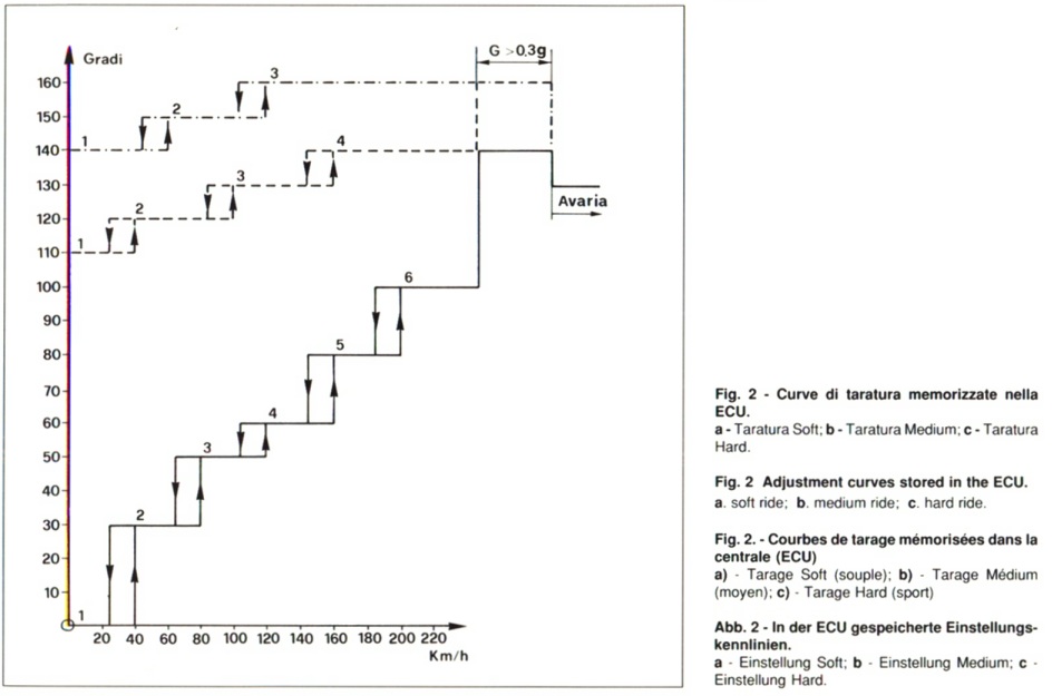

Es ist nicht ohne beim Mondial T das Fahrwerk zu verstellen. Schließlich ist es ein relativ komplexes elektronisches Regelwerk.
Je nach gewähltem Programm, Geschwindigkeit und Querbeschleunigung wird der Fahrwerk härter oder weicher. Schau Dir dazu mal im "Mondial Workshop Manual" die Seite F6 an.
Hier mal ein Bild der Kennlinie:
Aber was erzähle ich da, dass wirst Du wissen.
Fakt ist aber, dass Du durch eine Höhenveränderung des Autos, die Dämpfer aus der Mittelstellung (in Ruhe) bringst. Dies ist bei jedem Auto unschön (Federwege werden eingeschränkt), bei elektronischen Fahrwerken ist das Verhalten aber unklar.
Zum Aufsetzen: Der Mondial T ist bei langsamer Fahrt extrem weich abgestimmt. Dies gilt insbesondere bei eingestellter weicher Dämpferkennlinie. Das Auto fährt zwar dann zwar mit unglaublichem Komfort (wie ein Benz), federt aber auch mal an Bordsteinen, Rampen oder hartem bremsen kräftig ein. D.h. Mit weicher Dämpfungskennlinie wird schon mal aufgesetzt. D.h. Kritische Passagen eher mit harter oder mittlerer Kennlinie fahren. Weich ist was zum cruisen auf der Landstrasse oder Autobahn.
