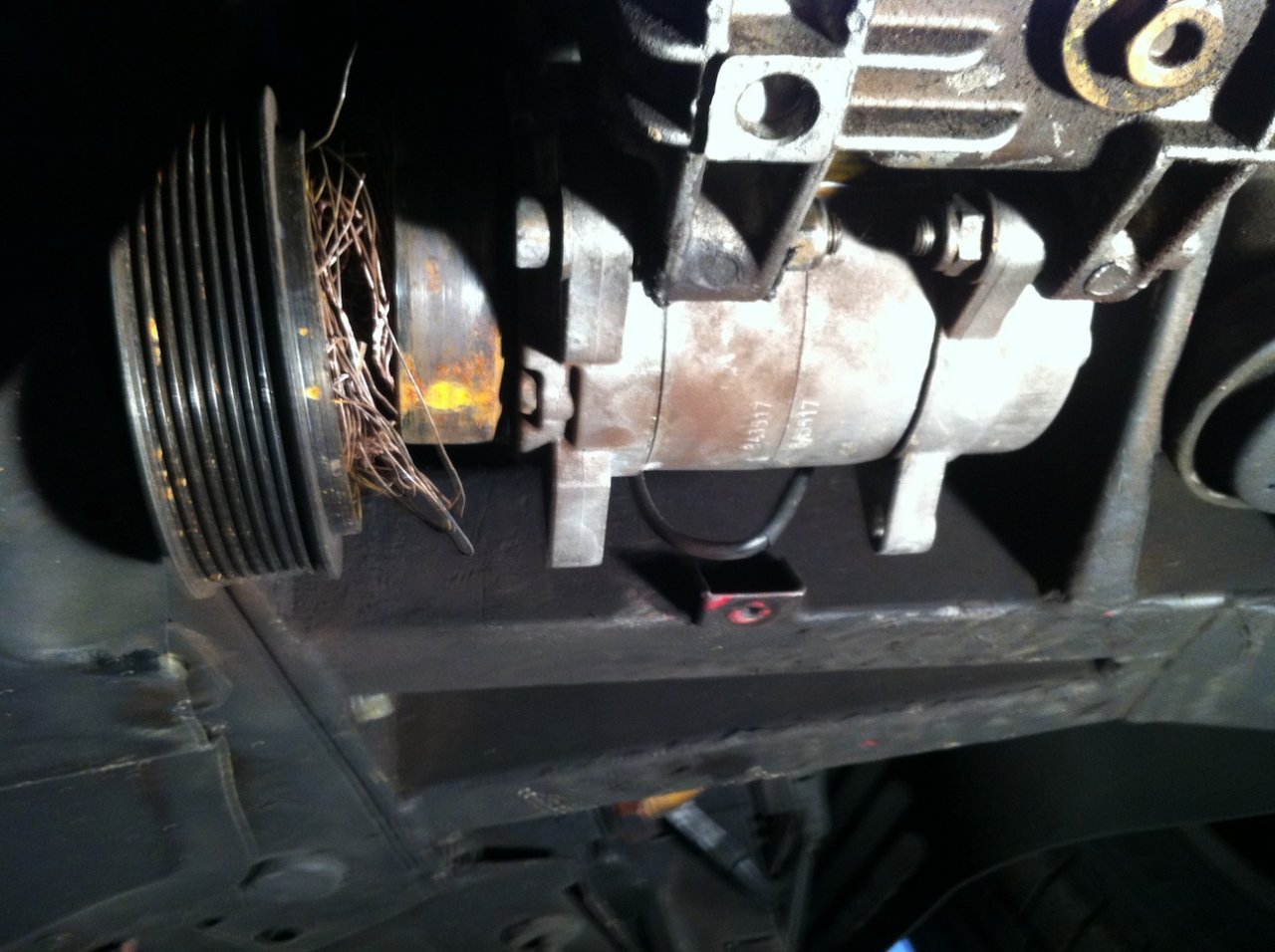

Heute war die Grube frei - also drauf und mal suchen wo der Klimakompressor eigentlich sitzt. Beim groben drüber gucken fällt mir plötzlich auf dass ich durch eine Abdeckung ein Stück Keilriemen sehen kann welcher nur daliegt und auf keine Rolle gespannt ist. Hm?
Abdeckung runter... und tada... siehe erstes Bild. Es hat die Riemenscheibe komplett von der Kupplung gesprengt und die Wicklungen rausgedrückt. Der Riemen selbst lag rum und ich kann mir echt nicht vorstellen warum es den nicht schon mal wo reingezogen hat. Die Riemenscheibe selbst hat eine schöne Delle in die Spritzwand gehauen.

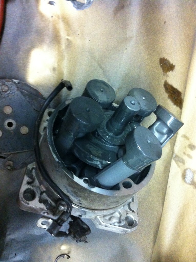

Wow... noch nie gesehen so was. Na gut aber woher kommts? Mal versucht den Kompressor zu drehen. Keine Chance. Also den Druck vom System genommen und Kompressor ausgebaut. Keine sichtbaren Schäden aber die Welle bewegt sich keinen Millimeter.

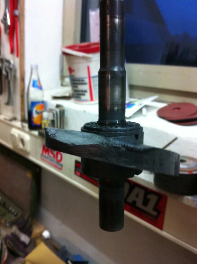

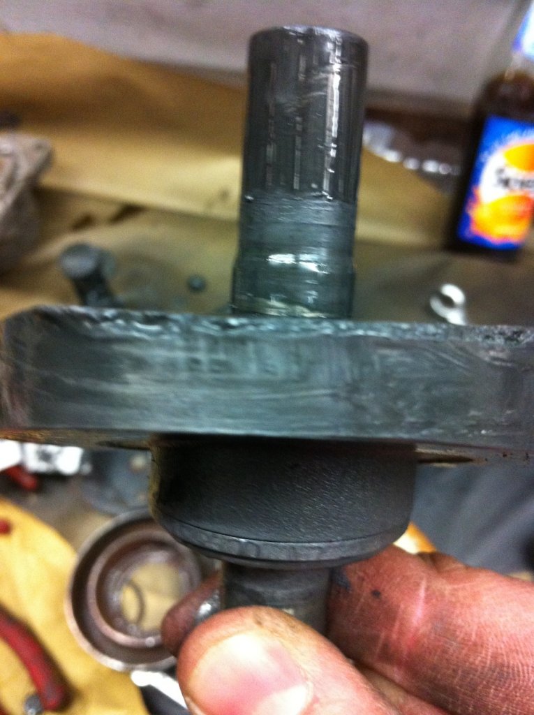

Gut - dann machen wir das Ding auf und was ich dann gesehen habe... unglaublich. Statt Öl kam mir erst mal etwas entgegen was aussah wie Silberleitpaste in flüssig. Kurz darauf flogen die ersten Lager entgegen. Nach abnehmen der Kolben war der Fehler dann klar.
Die Wankelscheibe hat sich (aus mir unerfindlichen Gründen) an dem höchsten und tiefsten Punkt komplett abgefressen - so lange bis die Lager rausgefallen sind - dann haben sich natürlich die zwei Kolben am obersten Punkt gefressen und dann hats wohl peng an der Kupplung gemacht...

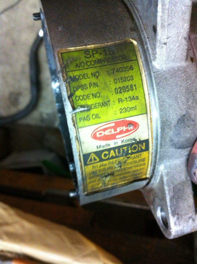

Es war ein Delphi SP-15 - ich glaube allerdings nicht dass das der Originale war. Die Signalleitung war schon schön mit Isoband angeflantscht.
Hatte noch den Tipp bekommen dass der Peugeot 405 Kompressor (in der Bucht für 140 Euro) passt - man bloß die hintere Adapterplatte umbauen muss. Das wär natürlich sehr kostengünstig.
Max
Edit: Typenschild angehängt
