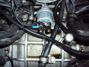

heut habe ich eine Ausfahrt gemacht und beim Blick in den Motorraum folgendes entdeckt.
Die Frage ist nun, woher kommt das Öl?
Der Öldruckgeber ist es nicht (auch wenn die Kabel dran etwas verbastelt aussehen)
Ich tippe auf Getriebeöl (riecht auch so) und vermute dass es aus der Getriebentlüftung kommt. Ich habe mir im Ersatzteilhandbuch das Teil angeschaut und festgestellt, dass es eine Dichtung hat. Evtl. ist die defekt? Was ich nicht genau feststellen konnte, ist wie die Getriebentlüftung befestigt ist. Ist diese gesteckt oder geschraubt.
Hat jemand schon mal so ein Problem gehabt, bzw. hat jemand einen Tipp was der Fehler sein könnte?
Vielen Dank!
ganz klar..... es ist zu viel getriebeöl eingefüllt ! :-o
ach so, hab ich vergessen zu erwähnen. hab natürlich nachgeschaut. Getriebeöl ist genau in der Mitte zwischen min und max.
das ist die gute frage wie prüft du den messstab !?
wenn du den messstab ohne den einzuschrauben prüfst dann hast du zu viel öl eingefüllt :wink:
Wurde kürzlich Getriebeöl gewechselt?
Meist wird zuviel reingekippt. Wird dann durch den Entlüftungsturm rausgeblasen Das manual ist diesbezüglich FALSCH!
Kann aber auch die Kupferdichtung am Öldrucksensor sein.

danke Euch erstmal. Im Handbuch stehen 5 l. Scheint zuviel zu sein. Welches ist denn die richtige Menge (ich weiß schon, reinkippen bis Öllevel am Meßstab auf Max steht, dabei beachten, dass der Ölmeßstab zum Messen ganz rein gedreht wird, steht so übrigens auch nirgends im Handbuch). Es ist ganz sicher nicht die Kupferdichtung am Öldrucksensor, die habe ich erst kürzlich gewechselt. Das Öl kommt auch nur bei Fahrten mit Höchstdrehzahl. Ich tippe auch auf den Entlüftungsturm. Werde mal das Getriebeöl ablassen und neues reinmachen, ist eh mal fällig. Im Handbuch steht Agip Rotra LSX 75W90, das gibts wahrscheinlich gar nicht mehr. Welches ist gleichwertig, habt ihr Erfahrungen?
Doch, Agip Rotra gibt es in der Spec.
Beim Wechsel (alle 2 Jahre) wird oft zuviel reingekippt vielleicht auch weil nicht alles komplett rausfliesst.
Aber das manual gibt einem einfach eine zu hohe Menge an (5l).
Einfach mal 4 Liter rein, messen, warm fahren, messen.
Danach nochmal ca. 0,4 - 0,5 rein, fahren, messen.
Vom Farbe her ist schon Fällig dieses Öl.
Die Entluftungsrohr ist geschraubt sonst würde sie rausfliegen.
Der Rotra gibt und ist das Richtige Öl.
Raus lassen das Alte Öl(fangen) messen wieviel.
Raus schrauben der Wärmetauscherschlauch und von die Eingansschlauch reinblassen.
(Du holst raus noch halbe Liter + wirds geprüft ob der verstopft ist:wink:) Die Verstopfung ist auch mögliche Ursache der Höhe Druck.
3,5 Liter reinkippen, motor starten warm machen,Wieder kalt lassen,messen entsprechende ölmenge nachfüllen.
Aus erfahrung her nicht so viel,vielleicht Max noch 1 Liter.
