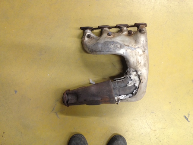

Wie schon geschrieben, war am WE das Heck und der Kofferaum dran, in dem Zusammenhang hab ich dann auch gleich den hinteren Krümmer abgebaut. War nicht so schwer wie erwartet, auch wenn die beiden rechten oberen Krümmerschrauben nun wirklich sehr schlecht zu erreichen sind. ich bin froh, dass die bei mir nicht festgerostet waren und ich die einigermassen gut losbekommen habe. Ich werde in den nächsten Wochen den Motor rausnehmen und notwendige Wartungsmassnahmen vornehmen zu können.
Meine aktuelle Frage bezieht sich auf die Krümmer, da mein 308er ein US-Modell ist, sind die Krümmer ummantelt. Die Kats habe ich ja schon rausgeschmissen und ein Euro-Endtopf von Superformance liegt schon bei mir im Regal. Ich bin mir aber bezgl. der Krümmer nicht ganz sicher. Alte Krümmer von der Ummantellung befreien und zB. chromatieren lassen, aber ob das auf die Dauer hält? Oder aber neue Krümmer verbauen, am besten aus Edelstahl. Ich glaube Ulla hatte berichtet, dass die Krümmer von Superformance eine ziemlich schlechte Qualität haben, hat jemand noch einen anderen "bezahlbahren" Vorschlag?

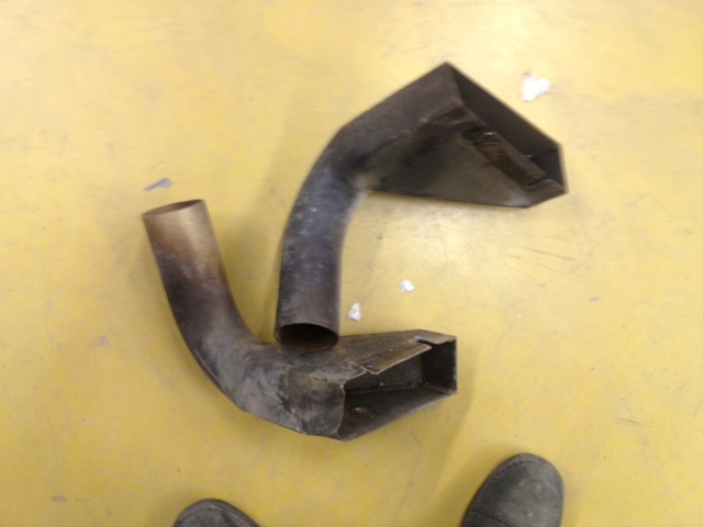

ps. was haben denn eigentlich diese beiden komischen gebogenen Rohre aus "Dünnblech" rechts und links vom Auspuff für eine Funktion, soll das ein Unterfahrschutz sein?
wenn die Krümmer dicht sind und beim verwinden nicht knirschen -> einfach wieder einbauen.
Sooo schlecht ist die Isolierung ja garnicht ^^
Hab heute mal mit "meinen" Galvanisör gesprochen, er rät davon ab Krümmerteile galvanisch zu behandeln. Die Halbwertszeit ist wohl faktisch gleich null, dh. beim ersten richtigen heiss werden des Krümmers, beginnt sich die aufgebrachte galvanische Schicht zu verabschieden....
Alternativ könnte man die Krümmer mit Keramik pulverbeschichten lassen, ist aber wohl recht teuer und nicht unbedingt lange haltbar. Günstiger käme dann Auspufflack zum "einbrennen", es fragt sich aber auch hier wie lange das dann wohl halten mag, hat das jemand von euch mal ausprobiert?
JK
Ich würde Hitzeschutzband rumwickeln. Wenn die Krümmer ausgebaut sind, kann man das schön machen und das sieht dann auch nach was aus.

bei Handelsüblicher Auspuffarbe (bis 800°) hält der Lack nicht. Die Krümmer zu verchromen ist ebenfalls nicht sehr haltbar, da diese sich irgendwann wieder verfärben.
Bei der Ummantelung der Krümmer mit Auspuffband habe ich mal bei Stahlkrümmern schlechte Erfahrungen gemacht. Dort hatten sich kleine Löcher eingebrannt. Der "Healey-Papst" hatte mir dann im nachhinein erklärt das dieses von der Ummantelung kam, da dann der Stahl zu heiß wird.
Also irgendwie alles nichts:(
Da Du die Krümmer doch ehedem kaum siehst, reinige sie einfach und bau sie wieder ein.:-))! - Wir sagen es auch keinem weiter:D

Ich würde die Ummantelung ab machen und die Krümmer Keramik beschichten lassen!
"Keramische Beschichtung von aussen als thermische Barriere mit einer max. Belastungstemperatur von 760º C-1000º C. Die Wärme kann nur noch gemindert nach aussen dringen und wird mit den Abgasen abtransportiert. So kann die problematische Wärmeabstrahlung reduziert werden .
Durch die höhere, innere Temperatur kann unter bestimmten Voraussetzungen gleichzeitig die Leistung gesteigert werden.
Farben: chrom, weiß, alu, titan "
Würde z.B. so eine sprühdose passen dazu was Du sagst ?

Ich würde die Ummantelung ab machen und die Krümmer Keramik beschichten lassen!...
yub...das ist wohl die eleganteste, aber auch teuerste Lösung

ja die Firma kenne ich sogar persönlich, hab da vor 20+ Jahren mal ein Auto lackieren lassen, damals war das noch ein reiner Autolackierer und die Firma da neben gehörte einem Freund von mir. Die arbeiten wohl auch ganz gut. Habe aber gelesen, dass die Beschichtungen sehr schnell porös werden und auch nicht viel mehr als 10 - 20TKM halten sollen - hast du schon mal Erfahrungen damit gemacht?. Ist auch nicht gerade günstig, ca. 250,-- bis 300,-- pro Krümmer. Du hast doch auch deine Krümmer ausgetauscht, wo hast du die dann gekauft bzw. wer ist der Hersteller? Bin auch noch nicht 100% von der Superformance-Lösung ab...

Ich habe meine Krümmer damals zugeschweisst und - inkl. Hitzeschilder - einfach wieder eingebaut,
ärgere mich aber im Nachhinein da ich Austausch oder Aufarbeitung doch in jedem Falle irgendwann vornehmen werde...spätestens beim nächsten Motorausbau
das Keramikbeschichten gibt die besten Ergebnisse - glaube den Gerüchten nur bedingt
es hängt auch davon ab ob Du die Krümmer nicht nur aussen sondern auch innen beschichten lässt - und wieviele Schichten verwendet werden..und welche Farbe...
schwarz ist z.B. empfindlicher als silbergrau etc.
ich denke, die Firma kann Dir da die beste Auskunft geben da sich die Technik in den letzten 10 Jahren doch sehr verbessert hat
