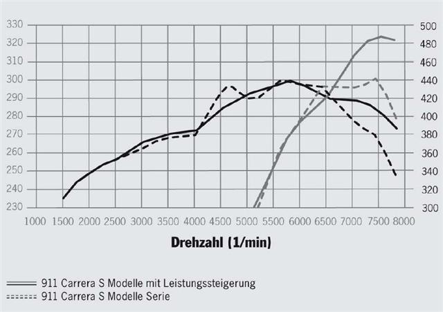

Jetzt habe ich mir sehr lange überlegt, ob ich dazu etwas schreiben soll oder nicht. Denn meiner Ansicht nach braucht man bei diesem Thema keine Probefahrt, um eine Entscheidung fällen zu können. Es reicht, sich mit den entsprechenden Leistungs- und Drehmomentdiagrammen zu beschäftigen bzw. diese eingehend zu studieren. Denn diese Diagramme sind nichts anderes als anschaulich dargestellte Meßwerte (und bitte komme mir jetzt keiner mit dem Argument einer "vom Marketing geschönten Kurve").
Was also sehen wir hier? Zunächst fällt auf, daß die Leistungskurve erst oberhalb 5000 U/min dargestellt ist - ein überdeutlicher Hinweis darauf, daß sich unterhalb dieser Drehzahl in Sachen Leistungssteigerung rein garnichts tut. Man mag freilich argumentieren, daß im unteren Drehzahlbereich das Drehmoment eine größere Rolle spielt - nur leider ist auch hierbei keine wirkungsvolle Steigerung sichtbar. Eigentlich erwarte ich, daß im unteren Drehzahlbereich das Drehmoment der WLS gegenüber der Serie zumindest in Teilbereichen deutlich besser ausfällt, damit eben hierüber auch die Leistung (wenn naturgemäß auch nur sehr geringfügig) positiv beeinflußt wird. So, wie das beispielsweise bei der WLS des Baumusters Porsche 997/1 (bis MJ 2008) letztmals der Fall war. In der Tat macht sich die Leistungssteigerung beim aktuellen Baumuster erst oberhalb ca. 6800 U/min bemerkbar, allerdings ist bei 7800 U/min schon wieder Schluß. Das sind immerhin 300 U/min mehr als noch beim direkten WLS-Vorgängermodell des Porsche 997/2. Beim Porsche Typ 997/1 setzte die Leistungssteigerung hingegen schon bei 5000 U/min ein, bis zum Einsetzen des Begrenzers stand so ein stattlicher Bereich von 2500 U/min mit deutlich mehr PS zur Verfügung. Man musste also nicht ständig am Begrenzer operieren, um die Leistungssteigerung überhaupt nutzen zu können. Geht man jetzt noch davon aus, daß bei Vorhandensein der PDK im Porsche 991 die Steuerelektronik im Automatikmodus ständig versucht, den höchstmöglichen Gang einzulegen und damit die Drehzahl spritsparend zu senken, dann verpufft die Leistungssteigerung endgültig im absoluten Nichts.
Vielen dank fuer die Antworten. Den dyno Graph hatte ich auch schon gesehen, mehr power nur ganz oben. Waere fuer mich aus zweierlei Hinsicht interessant - erstens fuer track days, bin mehrmals im Jahr bei Road America auf der Strecke, und zweitens finde ich dass der Motor im Serienzustand erst ab ca 5000 U/min abgeht, aber dann bei 6500 schon wieder schluss ist....zumindest in den hoeheren Gaengen. Wenn das Kit den nutzbaren Bereich um 1000 U/min erweitert, koennte das doch schon mehr Spass machen? Auch wenn die 30 PS an sich nicht so viel sind.

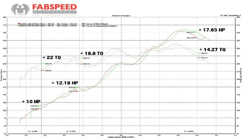

Viel guenstigere Alternative waeren die Fabspeed headers/200 cell cats und ein softwareflash. Die headers erweitern allerdings das Drehzahlband kaum. Dyno (angefuegt) zeigt ausserdem dass die headers untenrum zum Teil weniger Leistung machen. Auf Anfrage haben mir die Fabspeed Jungs gesagt, dass der original dynorun bei kaltem Wetter war, und der mit den neuen headers bei warmen Wetter (d.h, weniger Leistung) ... ob ich dem traue weiss ich allerdings nicht :wink:
Die fabspeed Diagramme zeigen einmal mehr, wie schwer es ist, einem Saugmotor ohne Hubraumerweiterung grundsätzlich mehr Leistung zu entlocken. Zumal fabspeed nur punktuelle Änderungen vornimmt. Porsche geht den aufwändigen Weg und optimiert den gesamten Luftdurchsatz, angefangen beim Einlaßkrümmer bis zum Abgaskrümmer und nachfolgender Abgasanlage. Und es zeigt, daß der Porsche-Motor von Haus aus schon recht ordentlich ist. Bezüglich der fabspeed Ergebnisse würde ich soweit gehen und sagen: "Billiger ist zu teuer" - denn da hat man offenbar garnichts von.

Nachtrag zum fabspeed Diagramm:
Schaut man sich die Kurven genau an, stellt man fest, daß die sog. "Leistungssteigerung" eigentlich überhaupt keine ist. Durch die von fabspeed genannten Maßnahmen hat man lediglich die Kurven auf der Abszisse in Richtung leicht höherer Drehzahlen verschoben - ansonsten sind nämlich sowohl die Leistungskurve als auch die Drehmomentkurve deckungsgleich mit dem jeweiligen Ausgangszustand und erreichen identische Ordinatenwerte...
Dem stimme ich aufgrund the Graphen voellig zu. Der Proschehaendler hier hat wohl ein paar Fabspeeds verbaut, allerdings mit Elektronik/ECU upgrade, und sagte das haette auf dem dyno schon was ausgemacht, aber die wollen natuerlich auch gern verkaufen.
