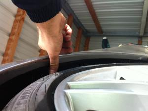

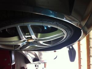

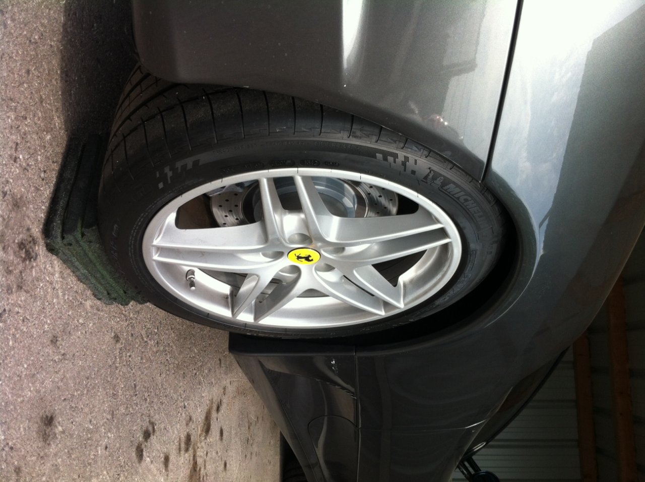

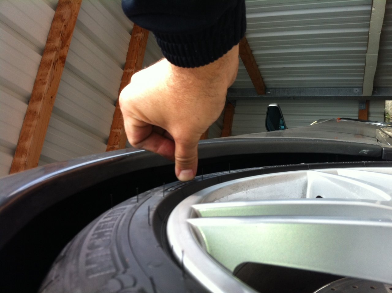

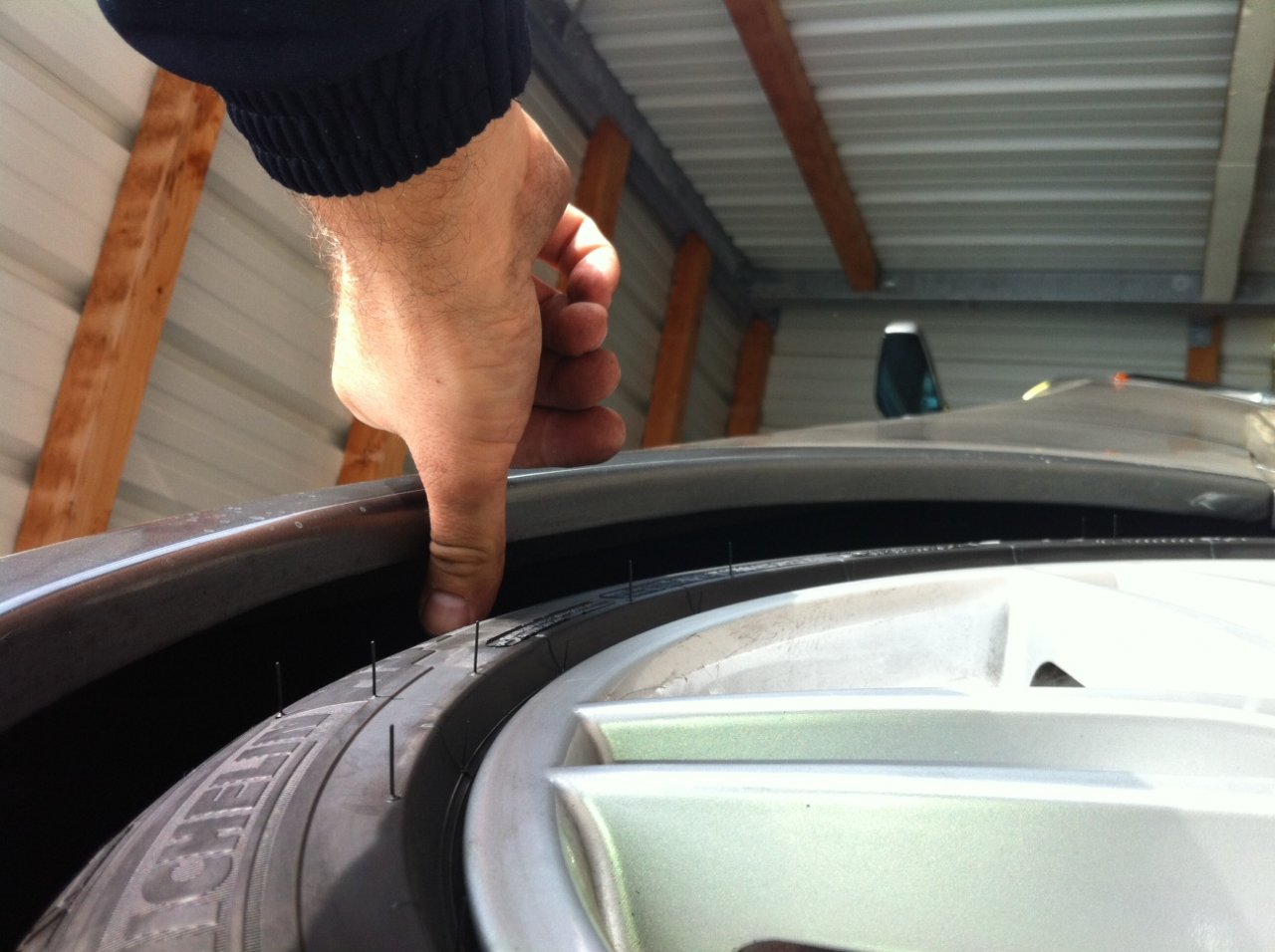

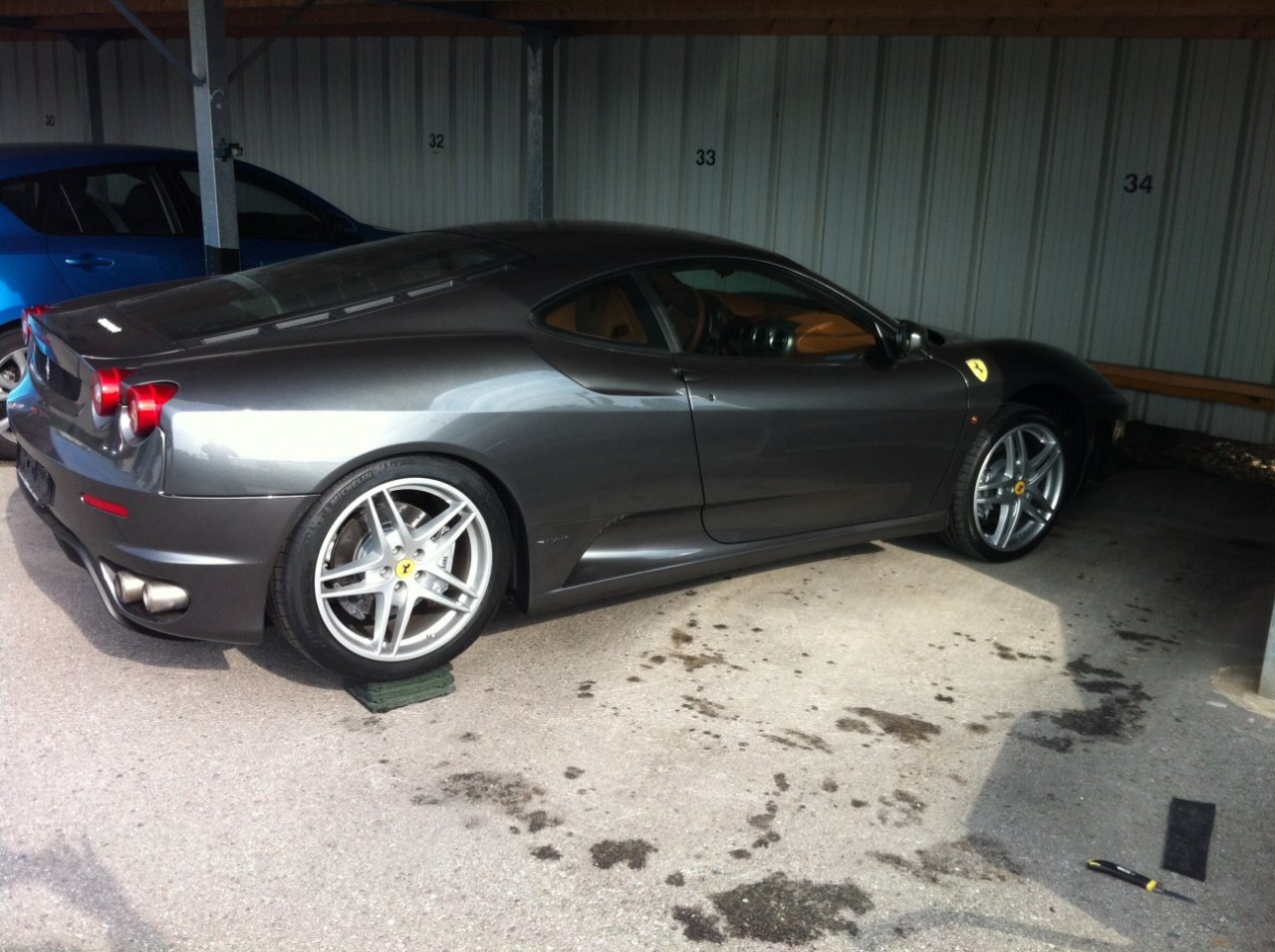

Ich habe heute mal mein Serienfahrzeug wie es der TÜV-Prüfer bei uns macht diagonal auf jeweils 11 cm Unterlagen gestellt und diagonal eingeferdert.
Ergo unters linke Vorderrad und rechte Hinterrad jeweils 11 cm. Und dann federt der Wagen ganz schön ein.
Hab nun einige Fotos gemacht. Ich habe vor einigen Tagen Michelin PS2 K montiert. Die sind im Aufbau der Flanke meines Erachtens viel runder gebaut als der Bridgestone. Dies sollte man auch bei der Freigängigkeit beachten, dass es auch breiter gebaute Reifen gibt.
Ich werde vorne die 15 mm nehmen und hinten wahrschinlich auch nur 15 mm, da dies schon sehr end wird...
Keine Ahnung ob jemals das Fahrzeug im Fahrbetrieb noch mehr einfedern kann, als bei meiner "Diagonalmethode"....
Wenn der Wagen nicht weiter einfedert, dann würde die Fläche des Reifen gar nicht weit genug eintauchen ins Radhaus, um das Blech (Bördelkante) zu berühren...
LG Martin
LG Martin
Denke der Wagen federt noch schnell mal deutlich mehr als 11cm ein.
1.) Es geht ja um die Messmethode des TÜVs bei uns...da werden 11 cm diagonal druntergelegt.
Sicherlich muss man im vorderen Radhaus auch bedenken, dass die Reifen in einer Kurve und bei voller EInfederung immer noch nicht streifen.

Hatte 20er Distanzen drauf in Verbindung mit Scuderia Felgen und tief war er auch. War alles problemlos :-))!
In cm kann ich dir das gar nicht sagen, müsste ich fragen. War aber schon sehr tief, eigentlich zu tief. Nicht weil was an den Rädern streift, aber der lange Überhang beim 430, lässt ihn vorne gerne kratzen.
Ich bekam den Zeigefinger ziemlich genau zwischen Reifen und Karosse...
