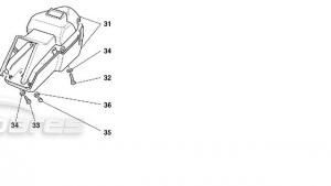

Kann mir vielleicht jemand sagen ob man zum abmontieren der beiden Schalen um die Lenksäule das Steuerrad abmontieren muss,oder nicht.
Ich habe alle schrauben unten gelöst,die beiden schalen gehen aber nicht auseinander

das kann nicht anders als beim 348er sein.
Da brauchst du definitiv nicht das Lenkrad abzubauen. Sieh noch mal genau nach, du hast bestimmt irgendwo eine Schraube vergessen. Die beiden Halbschalen gehen dann ganz leicht auseinander.

bei meinem 355er (2.7) mussten nur die Schrauben gelöst und die untere Abdeckung durch den Hebel der Höhenverstellung Lenkrad ausgefädelt werden.

Du merkst aber sehr genau, ob du alle Schrauben los hast, weil die beiden Schalen dann nur noch locker an der Lenksäule liegen und du sie deutlich hin und her bewegen kannst.
Jetzt versuche mal vorsichtig mit einem Schraubendreher zwischen die Halbschalen zu kommen. Dann müssen sie auseinander gehen.
Du kannst sie dann nach oben bzw. nach unten von der Lenksäule abnehmen.
Christoph
Das Lenkrad braucht nicht ab!Wenn alle Schrauben los sind,wird der Rest durch " Nasen " gehalten.Einfach vorsichtig rütteln......

Ce-We348 hatte Recht.......habe doch tatsächlich eine kleine Schraube übersehen,die neben einer Hauptschraube steckte...
