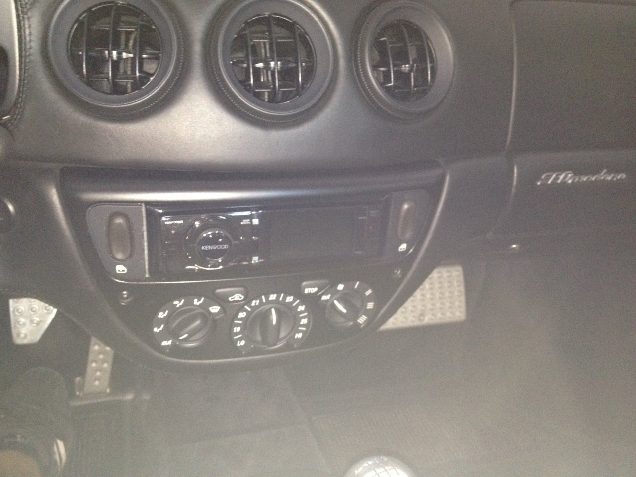

Habe beim 360 am ersten Tag gleich das Becker Kassettenradio + Wechsler rausgebaut und eingelagert.
ohne Stecker ( da der 360 schon ISO hat ) gegen eoin Kenwood KIV 700 getauscht , das sich auch optisch sehr gut macht.Das Radio hat eine interne Festplatte + USB , ist aber noch mit duzenden anderen Dingen kombinierbar.
Der Sound war schon um einiges besser, habe aber dann zusätzlich noch ein Focal System + 2 Kanal Verstärker verbaut ( im Kofferraum wo der Wechsler montiert war ) , das Focal System passt auch perfect von den Baumaßen rein. - Optisch sieht man nix , aber Klangtechnisch wie Tag und Nacht . ( kann Bilder reinstellen )
Jetzt kommt von einigen sicher wieder " warum brauche ich im Ferrari ein Radio , der Sound kommt von hinten etc. etc "
Ich höre gerne Musik wenn ich auf einer Tour bin , nicht unbedingt laut aber der Klang sollte passen , was leider bei den OEM Lautsprechern nicht der fall ist .
So siehts z.B im 430 aus

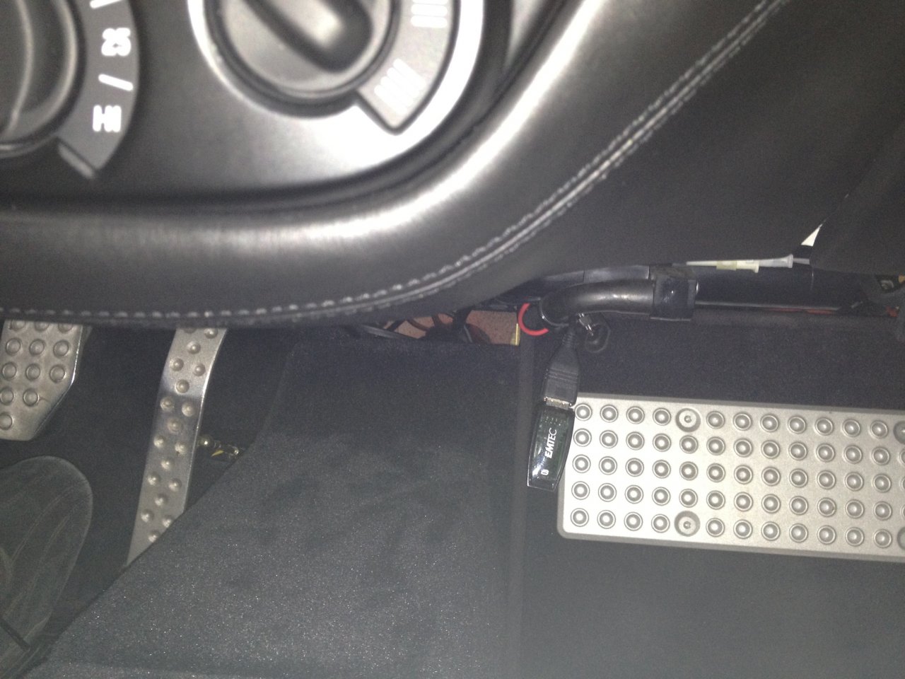

Also , wenn du nur ein anderes Radio einbauen willst , musst du nix umverkabeln , Plug & Play - altes Raus , neues rein .
Mein USB Anschluß Kabel ( beim Kenwood sehr lang ) habe ich mir unter die Mittelkonsole gelegt ( ohne Bohren ) .
Ich mach mal ein bild und Poste es heut abend.

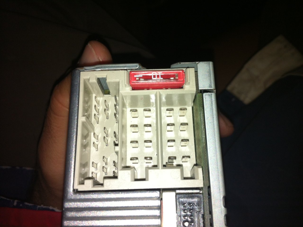

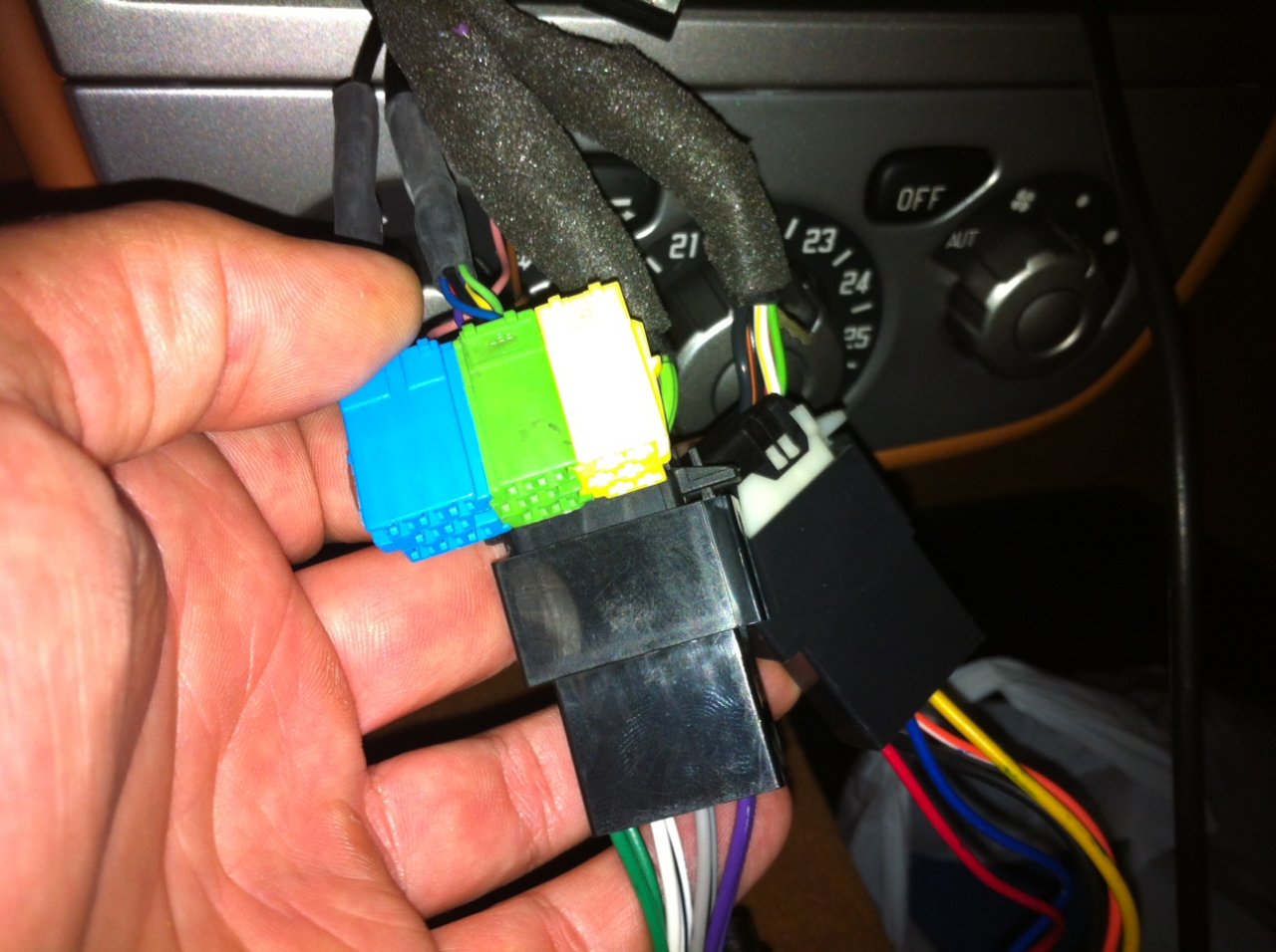

1.) Habe nun mit 1 Haken den Radio herausbekommen. Der Kabelstrang war bei mir mit ienm Kabelbinder unter dem Amaturenbrett befestigt. Diesen musste ich natürlich lösen, um das Radio vorne herauszubekommen. Von hinten vorsichtig nachschieben hilft natürlich.
2.) Die beiden schwarzen Stecker haben wunderbar auf mein 0815 Sony-Radio mit USB gepasst.
3.) Wozu ist der dritte Stecker (blau, grün, gelb)? Diesen kann ich beim anderen Radio nicht anstecken. Beim Becker war er ganz oben gesteckt.
Danke Martin
Danke für die Grafik,
Also bei mir ist dann Line Out nicht angeschlossen. Das brauche ich doch nur für einen Verstärker oder?
Danke Martin
Danke Martin
Ja korrekt
