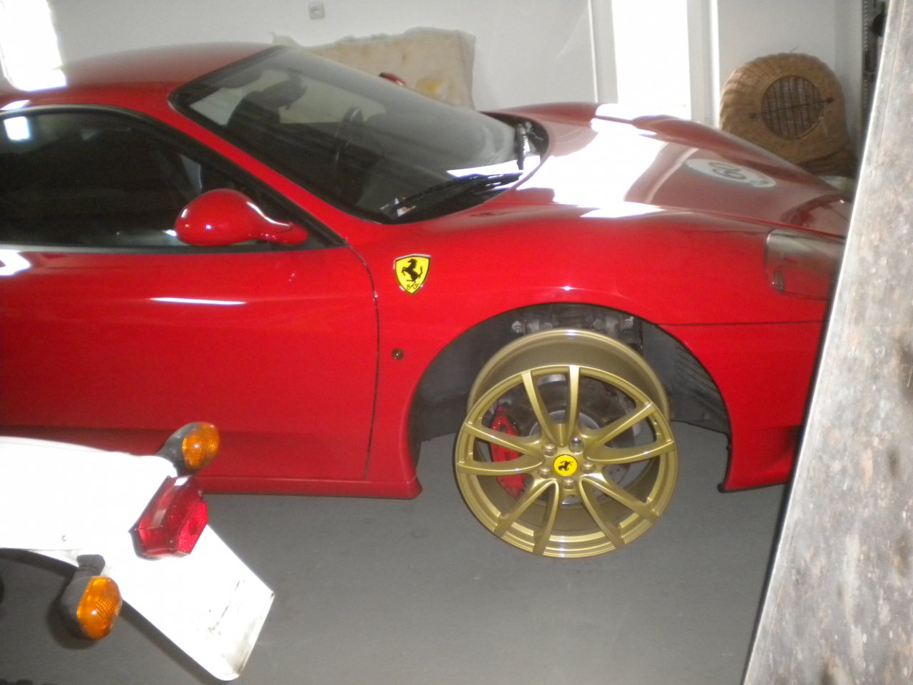

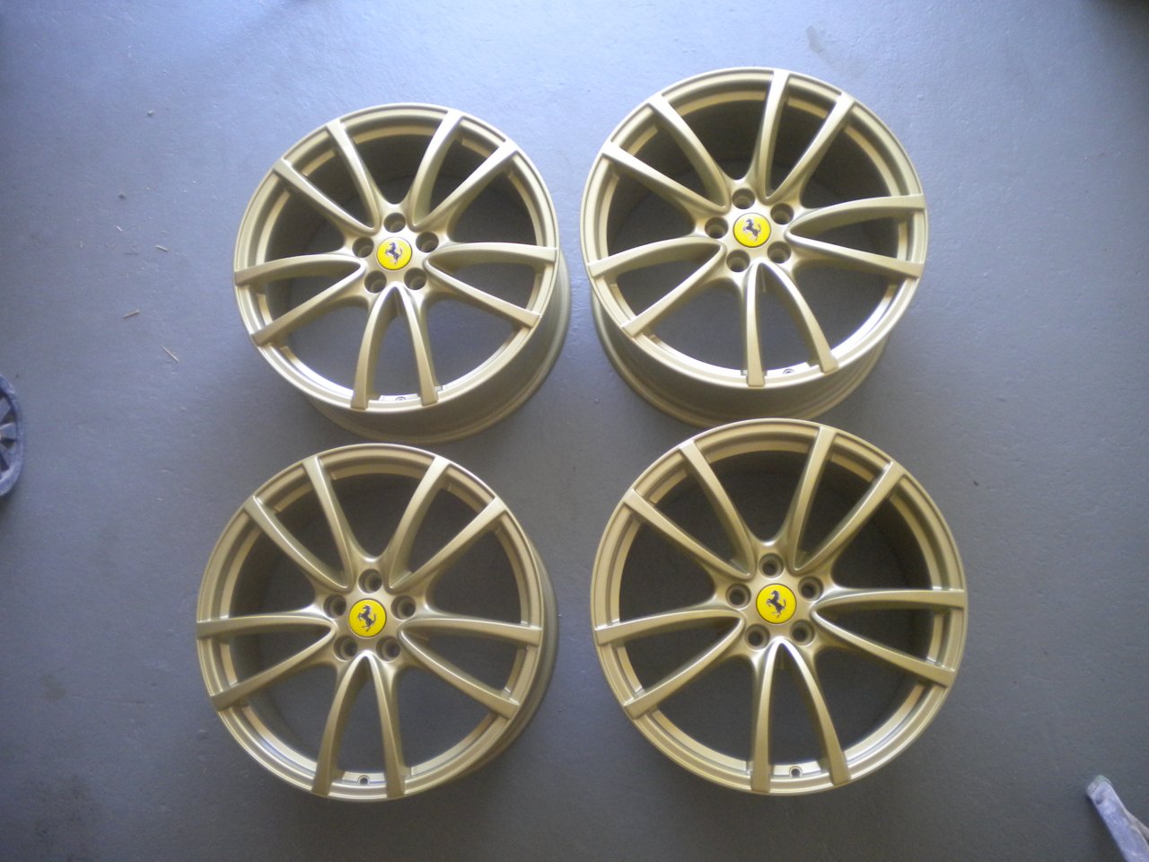

Habe mir einen Satz neue Scuderia Felgen für meinen 360er in Gold gekauft
Mein 360er ist Rot und ich find rot und gold passt super zusammen und haben die wenigsten
Felgengröße ist
vorne 8 x 19 ET 31,5
hinten 10 x 19 ET 38
Meine Frage jetzt welche Reifengröße kann oder soll ich fahren?
Hat die schon einer drauf und kann mir mit der Eintragung helfen

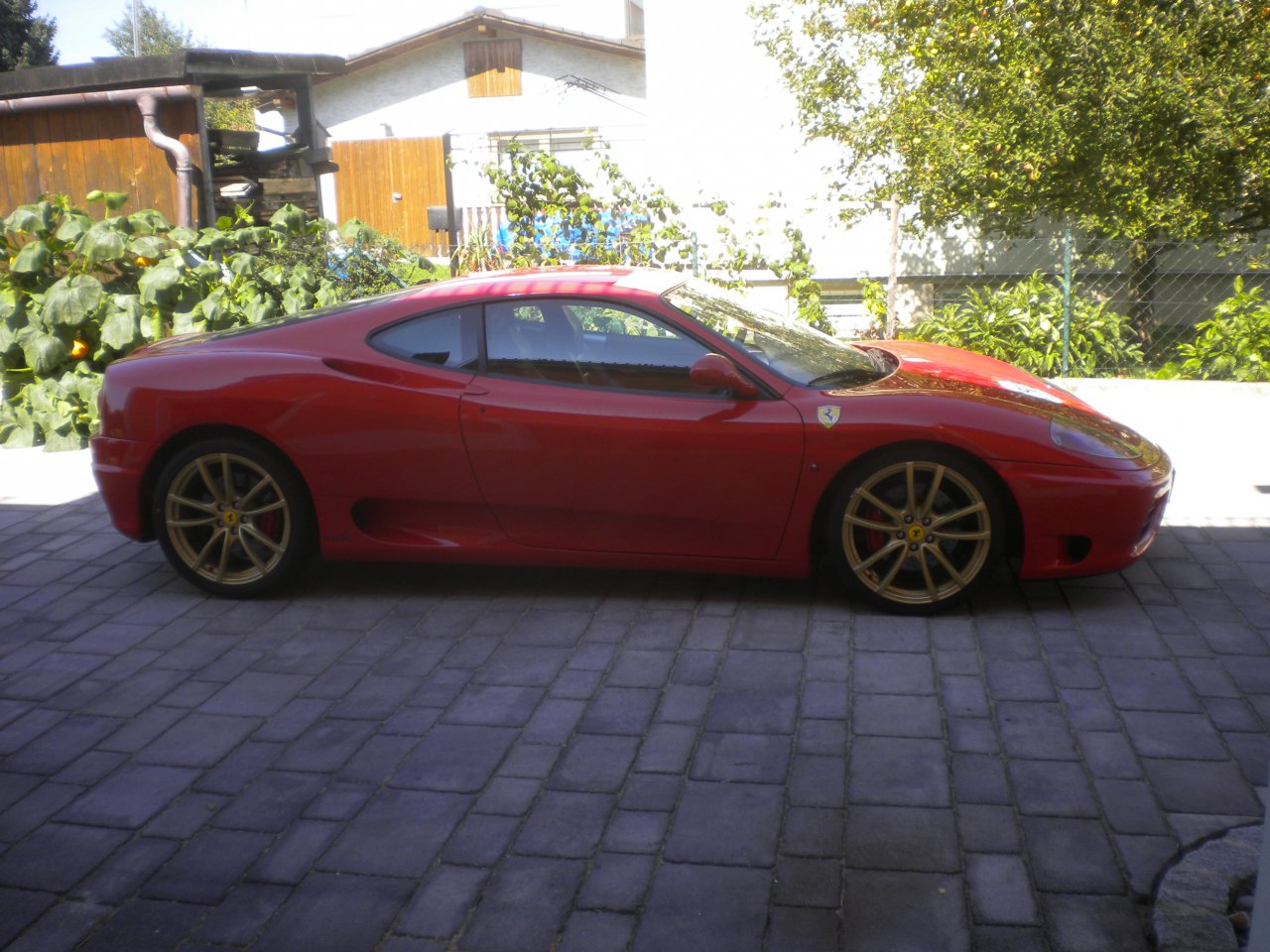

Habe auch welche gekauft , werden morgen draufgeschraubt , hab Bridgestone 225/35 & 285/30 , hinten eine 30er Reifenhöhe ist wichtig sonst spinnt ASR / und ESP , kann aber auch erst morgen sagen ob es passt :)
Hallo
Auto ist unfahrbar , hat in beim kleinstewn Gasstoß sofort ASR und ESP an , vorderachse ist extrem schwammig geworden , Frage an die experten : Was muss man ändern ? oder funktioniert das Auto wirklich nur mit den Originalen Felgen ??
Optik ist 1a - deutliche Verbesserung. Gefällt mir auch noch besser als mit Challenge-Felgen. Vor allem wirkt auch die Bremse gar nicht so klein, wie vielleicht zu befürchten gewesen wäre.

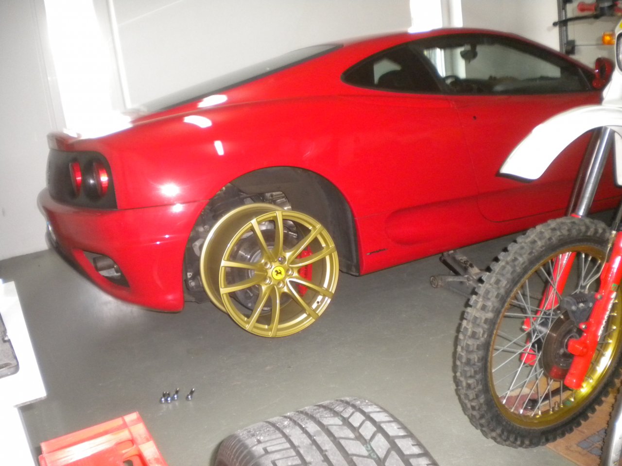

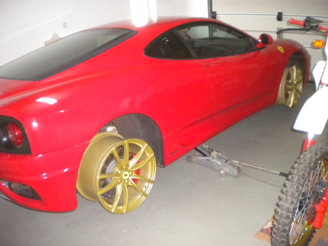

Mache bei mir jetzt 235/35x19 und 295/30x19 drauf
Hab jetzt hinten 285 /35 drauf und den Luftdruck auf 2 Bar VA / HA gesenkt , Auto funktioniert nun wieder zu 90 % , Reifen haben jetzt 500km drauf und sind eingefahren .
Optik ist Top , aber vom reinen funktionieren ist es (zu meiner jetzigen Konstellation ) mit den OEM Felgen am besten.
Felgen habe ich jetzt drauf, Bereifung 235/35x19 und 295/30x19
Bin eine kurze Runde gefahren, super, leuchtet nix auf
