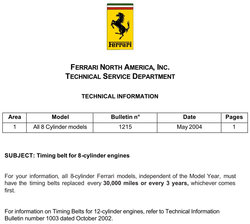

Ich habe mal im " maintenance chart" für den 308 QV unter "timing belt" nachgesehen:
"Check timing belts for wear conditions": alle 10.000 km
"Replace timing belts": 35-45.000 km oder nach 24 Monaten
das wurde geändert. Schau mal hier:
Bob
Richtig,
Heute war ich bei meinem Freundlichen. Der hat mir das auch so bestätigt.
Dann habe ich noch zwei Jahre Zeit ;-)
