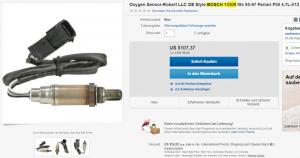

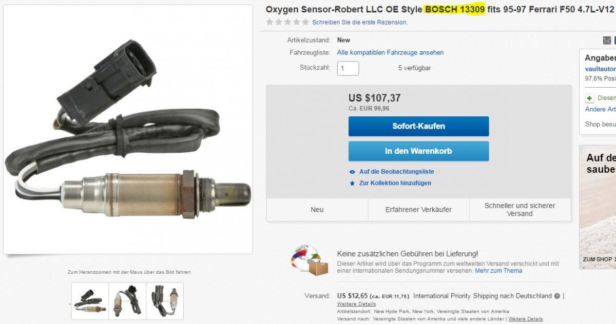

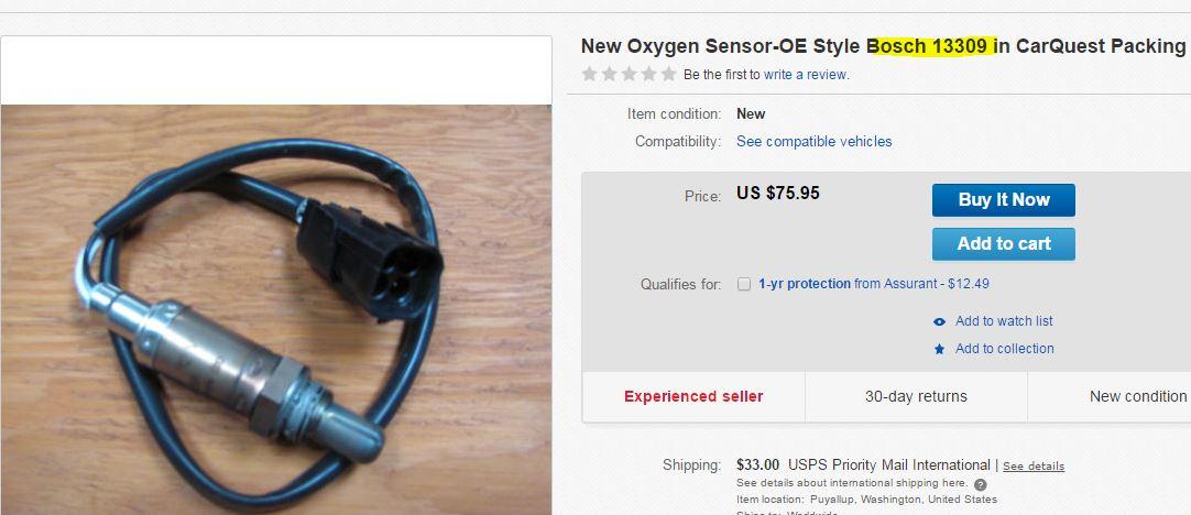

Hallo blox79,
wenn du beim Suchen das # weglässt, findest du es evtl. besser, z.B.
355Lambda2.thumb.JPG.3495b97c853c01f03601bb05472638cf.JPG355Lambda1.thumb.JPG.819ebc79b112c2170e5b946de71558a4.JPG
Paul
Danke für die Inputs.  Ich dachte die #13309 sei die Bosch Nummer, weshalb ich einwenig irritiert war mit den mehrstelligen Nummern auf den Boschseiten.  Planktoms Link zur Bosch Seite war perfekt. Gehe auf Bosch Nr.0 258 003 309, diese entspricht dem Ferrari Ersatzteil 155010 (Mototronic 2.7)
