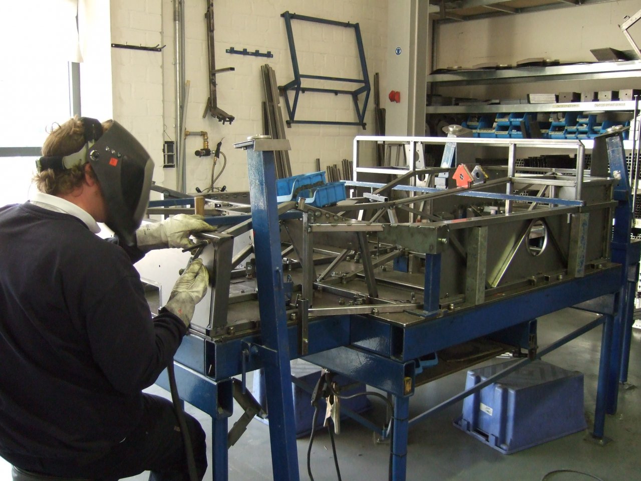

Ich fahre seit ein paar Monaten die Nummer 141. Es ist mir schon auf dem normalen Landstraßen in Norddeutschland aufgefallen, kommt jetzt im Rahmen meines Urlaubs auf den kleinen Straßen der französischen Seealpen aber noch viel deutlicher zum Vorschein: das Chassis des MF 3 ist nicht schlecht, aber doch relativ weich. Bei engagierter Fahrt ist das Wiesel verhältnismäßig eierig (mit geschlossenem Verdeck geht es naturgemäß natürlich besser). Wie seht ihr das? Gab es im Laufe der Entwicklung am Chassis noch weitere Verbesserungen?

Der Gitterrohrrahmen des MF3 ist eigentlich recht verwindungsarm, ggf. sind Deine Stossdämpfer weich, das würde jedoch nicht durch schließen des Daches besser werden...

ich kenne kaum ein verwindungssteiferes Cabriolet als den MF3. Kein Zittern. Nichts.
Tippe wie Peter auf die Stoßdämpfer/Domlager.

Mit Verwindungssteif meinst du die Steifigkeit auf Torsion, oder? Das hätte hauptsächlich einen Einfluss aufs Über- und Untersteuern. Ein zu "eiriges Fahrverhalten" passt das eigentlich nicht.
Vielleicht ist das ganze lokal (also nicht auf Verwindung) in einem zu unsteifen Fahrwerk (Lagerungen, Querlenker, Anbindung an Rahmen/Radträger, Felge) zu suchen? Gerade bei großen Lasten kann sich der Reifen in "willkürliche" Richtungen verdrehen. Sturz, Spur und Nachlauf ändern sich also obwohl der Reifen das so gar nicht will. Ich rede hier von ca. 10-20 mm dynamischer Abweichung im Vergleich zum im Stand eingestellten Setup. Damit macht man sich sämtliche Fahrwerkseinstellung kaputt.
Das könnte sich also unter Umständen in einem eirigen Fahrverhalten widerspiegeln, bin aber auch nicht der Fahrwerksspezialist um das genauer beurteilen zu können. Das ist nur eine Vermutung um die Diskussion anzuregen :wink:

Genau hier (dynamische Abweichungen) liegt bedingt durch die nicht einstellbaren Serien-BMW-Komponenten der "Hund begraben". Ein MF3 wird nie zum Rennwagen, denn in den Lagern der Dreieckslenker ist sehr viel Spiel, das sich im Alter zusätzlich vergrößert. In manchen Fahrsituationen (und nicht einmal bei hohen Geschwindigkeiten) kann die Hinterachse ihre Spur sehr stark verändern und dann kommt es zu extremen Lastwechselreaktionen. Typisch ist das eine Lastwechselsituation in relativ engem Kurvenradius, also Gasstoß mit unmittelbar folgendem plötzlichem Gaswegnehmen. Fahrzeug kann dann plötzlich stark übersteuern und beherztes Gegenlenken ist erforderlich.
Das Fahrwerk basiert auf dem des BMW Z3, seine Schwächen hat auch der MF3. erfordert "einheitliche Fahrweise", also gleichmäßiges und rundes Fahren.
Hat also weniger etwas mit den Steifigkeit des Rahmens, sondern vielmehr mit der Elastizität der Fahrwerkslager zu tun. Der Ersatz durch entweder Neuteile oder eine Verbesserung durch Verwendung steiferer Polybuchsen um den Preis möglicherweise etwas härteren Ansprechverhaltens der Federung und stärkerer Geräuschübertragung dürfte Abhilfe schaffen.
