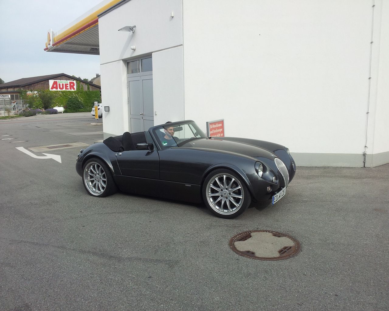

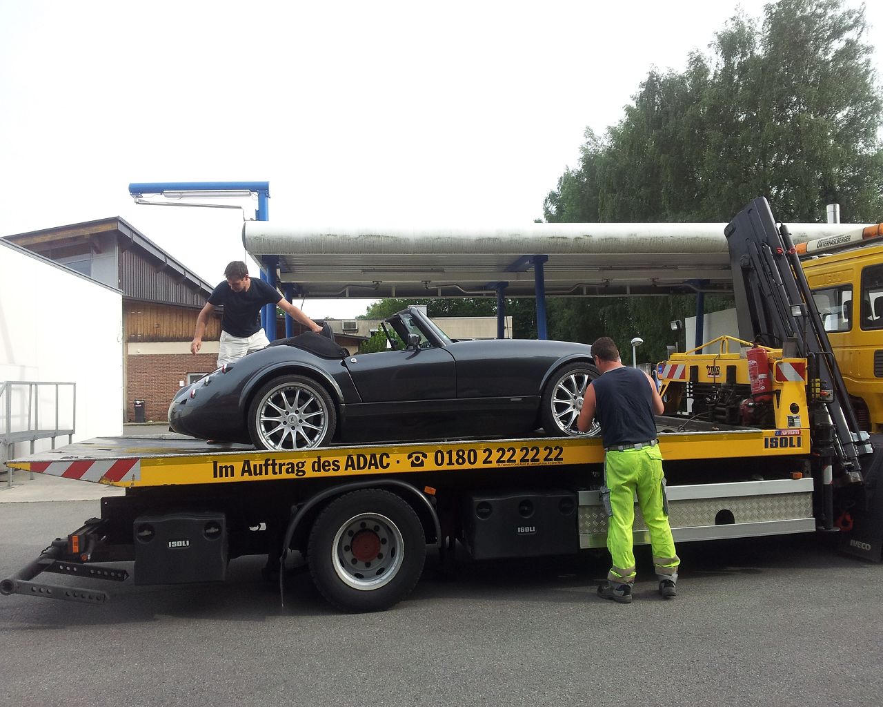

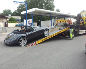

Bei meiner letzten kurzen Ausfahrt vor dem Urlaub ist mir das Gasseil gerissen!
Zum Glück kam ein sehr netter BMW GS Fahrer mit seinem Beiwagengespann vorbei und nahm mich mit, um in seiner Garage nach einem Ersatzteil zu suchen.
Die Straßenrandreparatur hat auch super funktioniert!
Auch wenn die jetzige Lösung dem Original in nichts nachsteht, würde ich gerne wieder das BMW-Teil verbauen.
