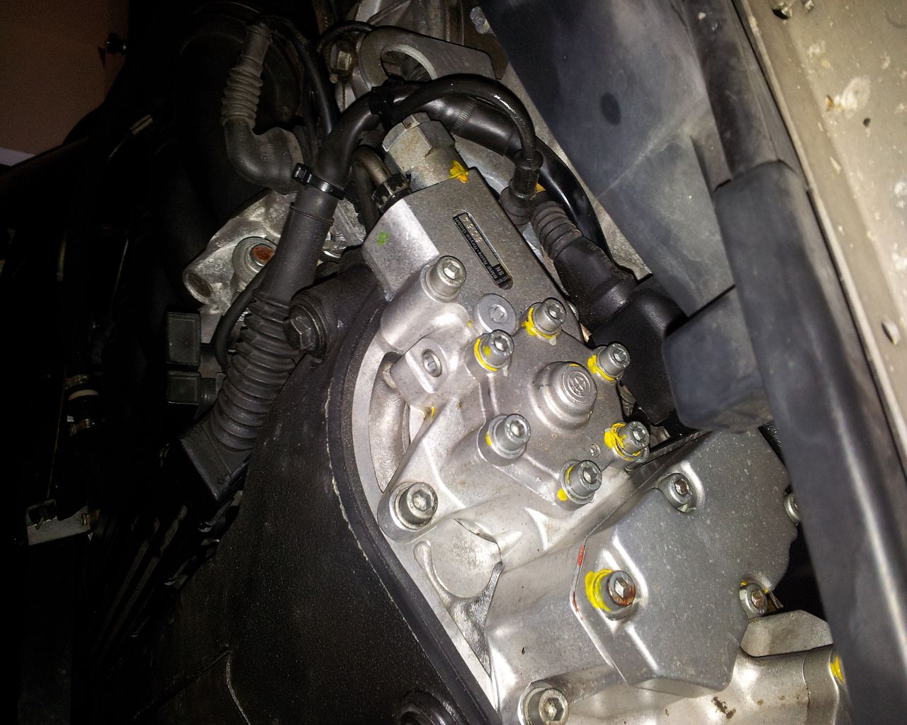

@ Johannes an der Vanoseinheit ist vorne eine kleine Schraube (müsste ein 5er Imbus sein)
an der ein kleines Kunststofffilter dran ist. Durch die hohen Temperaturen kann der Kunststoff brüchig werden und die Teile in die Vanoseinheit gelangen.
Aber auch wenn das Filter verstopft ist kommt kein Öl mehr in die Vanos. Was dann ist, brauch ich nicht weiter erklären.

Hallo AronCanario,
@Uli
Leider kann ich dir an der Beisan- Beschreibung die Filterschraube nicht zeigen, da die Vanos von Motorsport Motoren komplett anders ist. Ich Schau mal, dass ich dir ein Foto davon mache. Aber ob der S54 diese Schraube hat kann ich dir nicht sagen.
Heili
Hallo Uli,
hier ist das Foto:
es ist die Schraube mit dem großen flachen Imbuskopf(zweite von rechts)
Heili
danke heili,
ich seh dann nochmal nach :(
