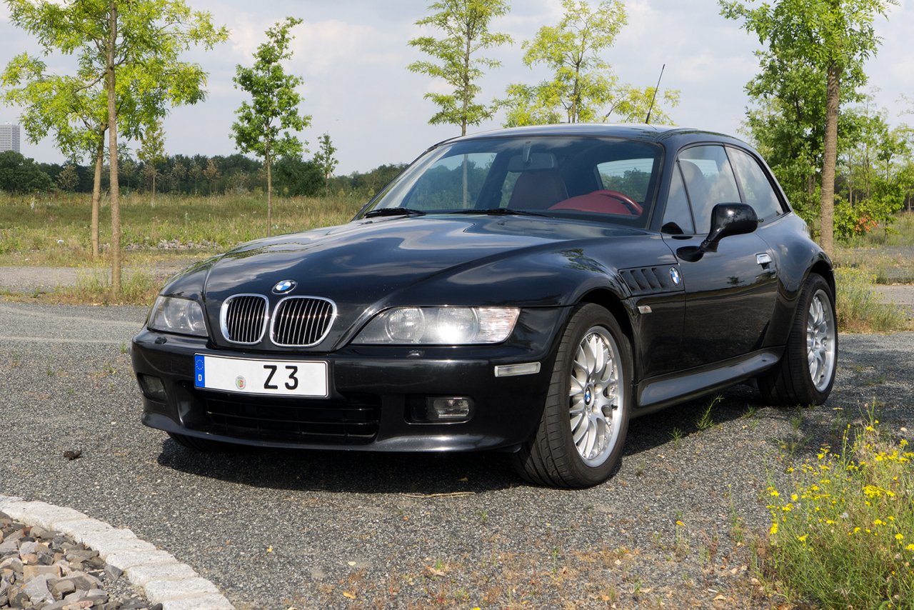

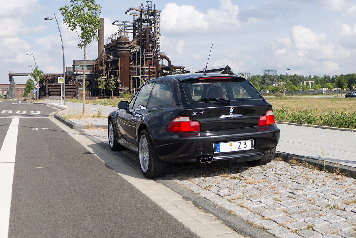

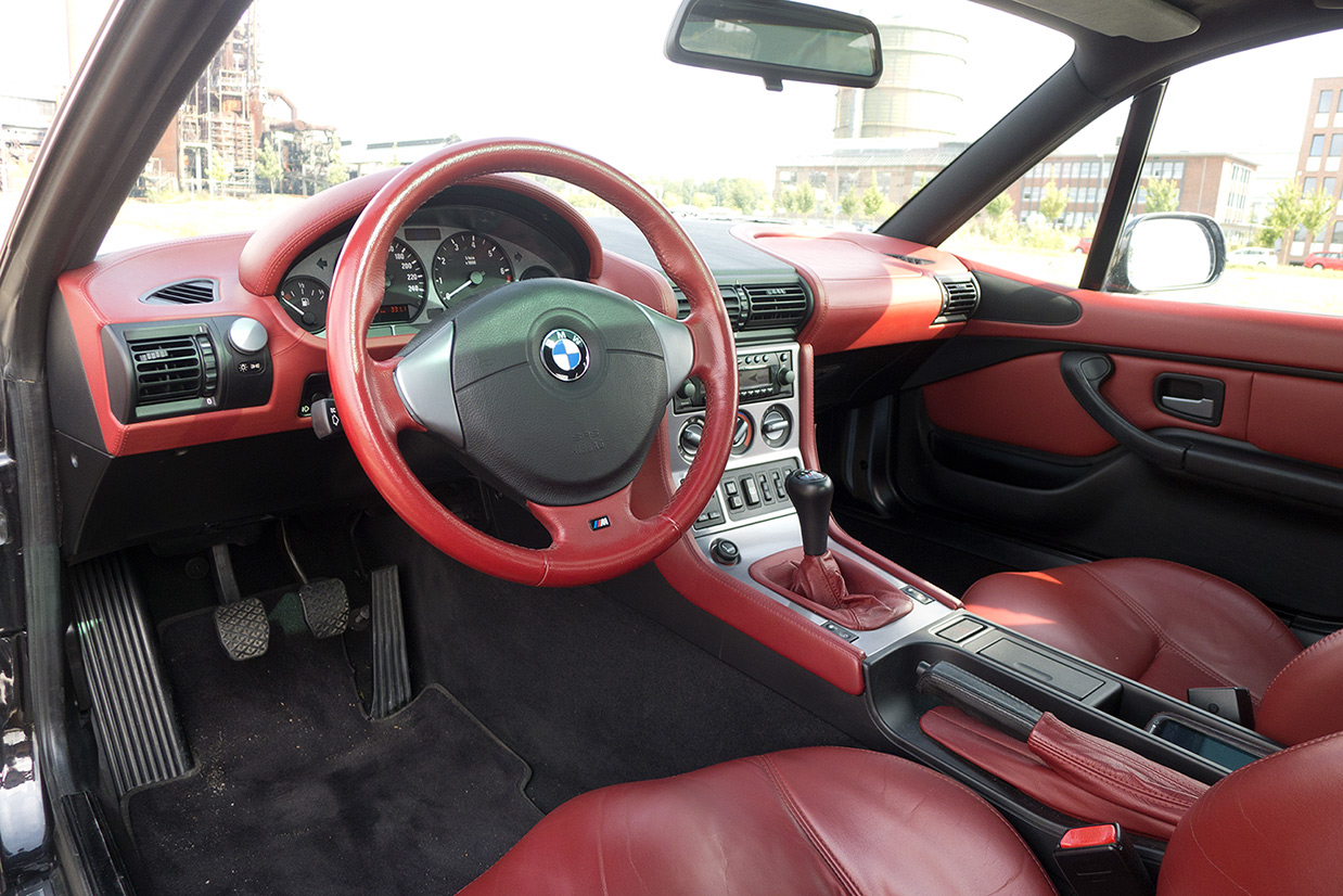

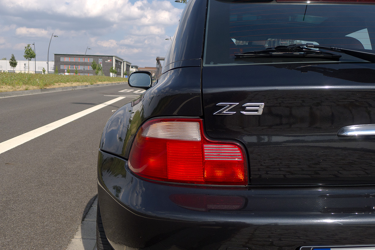

Soo, ich habe nun einen Z3 gefunden :)
Finde das Auto einfach super :-))!
Hier mal ein paar Fotos:
Werde den Wagen wahrscheinlich komplett so lassen wie er ist, gefällt mir einfach total gut :)
Danke für eure Hilfe!!
Daniel
Schaut toll aus! Ich würde auch alles lassen wie es ist. Ganz viel Spass mit deinem Coupe! :-))!
Prinzipiell würde ich ein Z3 Coupé auch im Werkslook lassen. Und 2 Sache käme ich allerdings nicht herum. Und das wären eine kurze Antenne und die M Außenspiegel.
