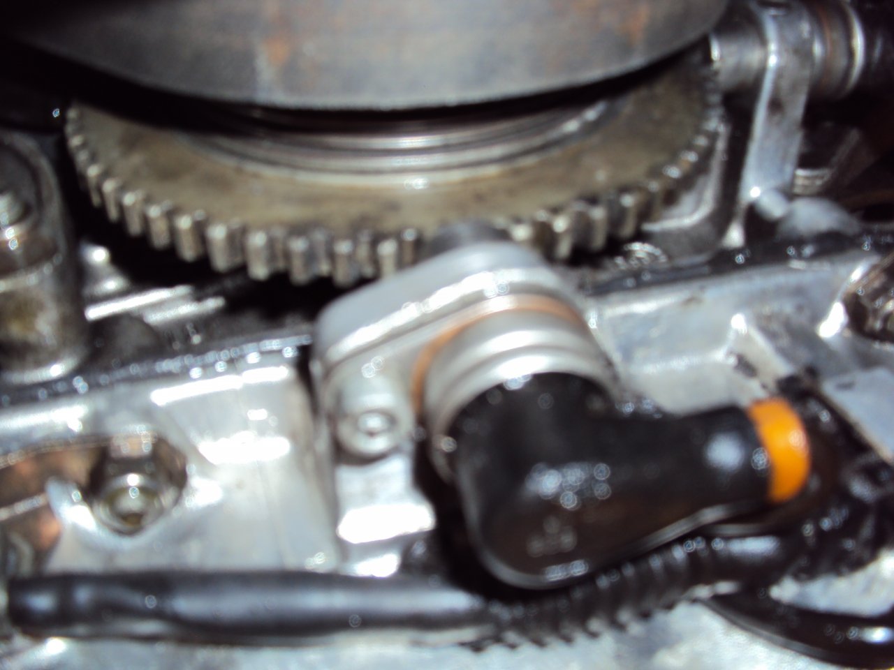

ich bin mir nicht ganz im Klaren über die Funktion der Sensoren.
Auf dem ersten Foto ist der OT Geber und Drehzahlsensor zu sehen (glaube ich).

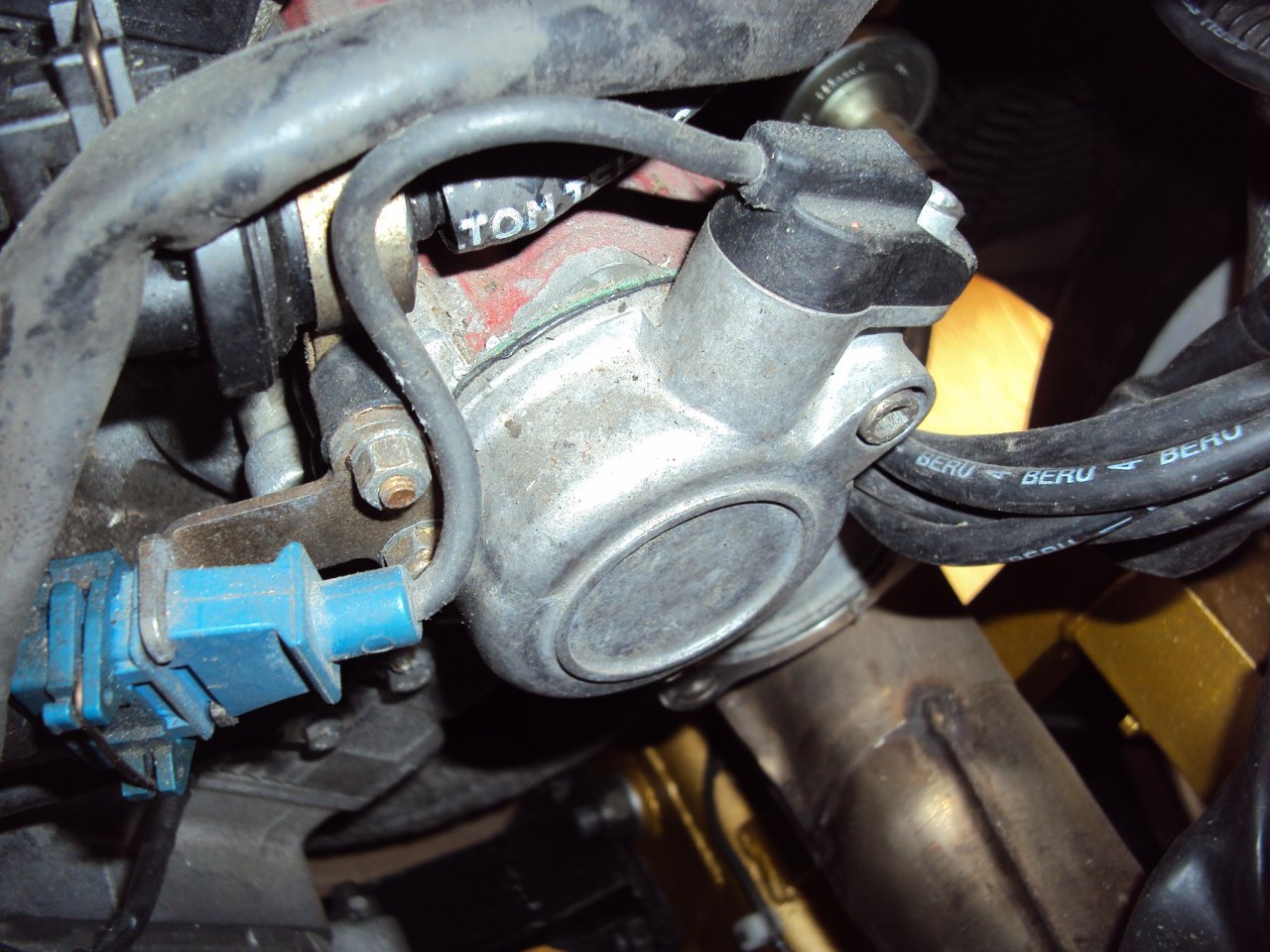

Aber was machen die Sensoren auf dem 2-ten Foto (sind das die Impulsgeber für die Zündung?)

Die unteren beiden Sensoren (90 Grad versetzt) zeigen den Steuergeräten den OT der ersten Zylinder der beiden "4-Zylinder-Motoren" an. Hätte man nur diese Sensoren, müsste man bei jeder Umdrehung zünden, da man ja nicht weiß, wie die Nockenwellen stehen (4-Takter). Bin ich also gerade im Auslass, oder in der Verdichtung zur Zündung. Kennt man nun die Nockenwellenstellung (der obere Sensor) und die Kurbelwellenstellung, so weiß man auch, wann der erste Zylinder auf "beide Ventile zu in Kompression" steht und damit gezündet werden muss.
Wären nur die Kurbelwellensensoren vorhanden, müsste man "wasted spark" fahren und auch die Zylinder zünden, die das Abgas gerade in den Auspuff befördern. Ford hat dies mit der EDIS lange Zeit so gemacht.
Der 355 fährt dennoch "wasted spark", unabhängig von seiner Ausstattung mit Sensoren.

Die Untere Sensoren sind OT.
Der Obere Sensor ist der Phase Sensor mit ein Potentionmeter.
Der Obere Sensor gibt Hinweis an der Steuergerät wo der Nockenwelle sitzt NUR wenn der/die LMM durchfehlt richtige Hinweisen zu geben. Läuft aber der Motor nicht 100% Genau,ist nur eine Notlösung des Motroniks. Also wenn die LMM gute Hinweisen geben,der Potentionsmeter wird Komplett ignoriert von der Steuergerät.

Heisst, ich kann den Nockenwellensensor (oder Poti) abklemmen und der Motor läuft normal, sofern der LMM funktioniert. Ist also doppelter Boden?
Wenn ich das richtig verstehe liefern die OT Sensoren das Impulssignal für die Motronik zur Steuerung der Zündung. Dh. bei Abklemmen der OT Sensoren, kein Zündfunke, oder?
Na ja.. Man sollte schon die Programmierung der Motronik detailliert kennen. Sensor abklemmen kann die Einspritzung auch als fatalen Fehler deuten. Insbesondere wäre es hilfreich, mit einem OBD-II-Scanner zu schauen, was passiert (und evtl. Fehlercodes zu löschen). Interessant wäre z.B., ob ein reguläres OBD-II-System (z.B. ELM 327) den 355 auslesen kann. Ich hab es noch nicht probiert, da noch kein Ferri hier steht 8)

Was ich geschrieben habe gilt nur für den Poti. Der Phase Sensor gibt einfach hinweise für die position der nockenwelle.
Wenn der OT Sensor abgeklemmt ist gibs Schlechte Zündfunke.
