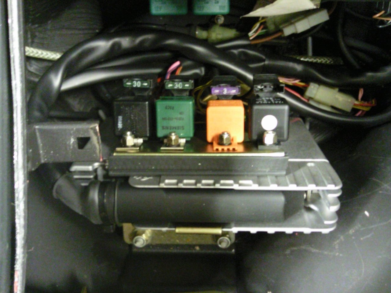

gestern habe ich mal die gesammte Verkleidung vorne im Kofferraum vom 348 ausbauen müssen.
Dabei kamen 4 Relais an das Tageslicht.
Siehe Foto
Eins davon ohne Sicherrung.
Wer kann mir kurz erklären welches für was für Funktionen ist.
Danebeben ein silberner Grußer Klotz ?????
Infos dazu würden mir weiterhelfen.
Gruß Dieter

Das ist das ABS-Steuergerät.
Relais links ist das Hauptrelais.
Zweites Relais von links ist für die Pumpe.
Drittes Relais von links ist das ABS-Steuerungsrelais.
Danach kommt eine Diodenhalterung.
Der unbestückte Sicherungsplatz wird für Prüfzwecke mit einer 5 bis 10 A-Sicherung versehen.
Nach dem Bestücken des leeren Platzes mit einer Sicherung werden die gespeicherten Fehlercodes des Steuergerätes über Blinkcodes der ABS-Leuchte ausgegeben.
Hat also alles seine Richtigkeit.
