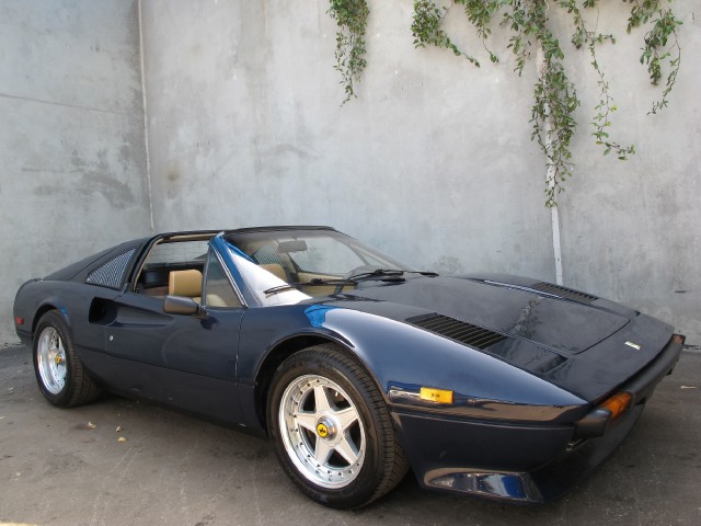

Hallo Fan Gemeinde,
bin ganz neu hier in diesem Forum!
Ich liebe schöne alte Autos, habe jetzt aus Zufall einen,
meines Erachtens wunderschönen 308 GTS in Mitternachts-Blaumet.
gefunden, leider In USA, und habe sofort zugeschlagen.
Der Wagen hat ca. 72000 mls auf dem Tacho, ohne Historie und
Servicenachweisen.
Ich weiß, absolut unfernünftig, aber was ist schon Vernuft bei diesem
Auto.
Es war absolut günstig, ich weiss auch, das ich alles machen muss,
Zahnriemen, Spannrollen,Wapu etc.
Was ich nicht weiss, was soll dieses Geräusch bei diesem Auto??
Bitte hört es Euch mal an, hoffe Ihr reisst mir nicht den Kopf danach ab.
Danke im Vorraus für Tipps.

Servus hier im Forum,
welches Geräusch meinst du?
-das im Leerlauf welches sich anhört als wäre der Ferrari ein Käfer?
kommt vom Auspuff/Krümmer; welcher auspuff ist daran verbaut?
-das schleifende beim Anfahren?
würde ich im Bereich der Räder/Bremsen/Antriebswellen suchen

Ich denke, er meint das "Vogelzwitschergeräusch".
Das ist im Stand und bei Fahrt. Denke, es ist ein Riemen ? Lager ?
Aber aus der Ferne wird das sehr schwer, das genau zu lokalisieren.
Christoph
yub...mal Silikonspray auf Wasserpumpen-/Lichtmaschinen und AirConditon Riemen -
Ergebnis melden :wink:

denke auch, dass es an den Bremsen/Scheiben liegt, da es nur beim fahren
auftritt, nicht im Stand.

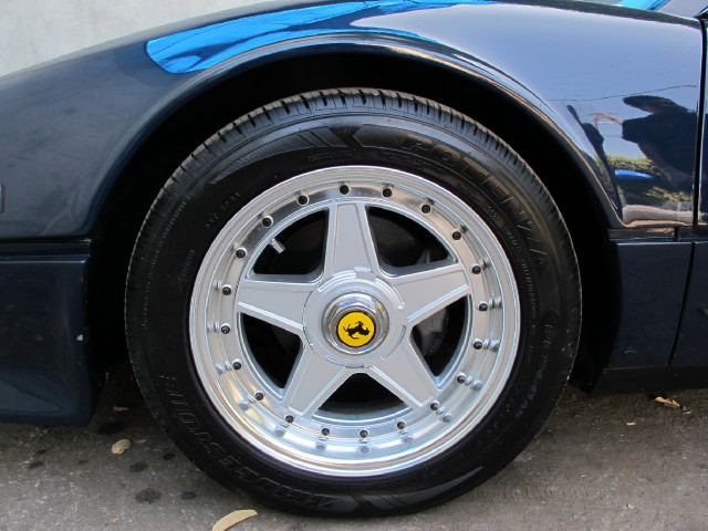

Kann jemand sagen was das für Felgen sind, Grösse usw. und ob man diese auf H-Kennz.
eingetragen bekommt, ebenso die Auspuffanlage, von der es keine Info gibt.

Bremsen sicher nicht, hat glaube ich auch noch niemand erwähnt. Man hört das Geräusch bereits, bevor der Wagen bewegt wird. Vmtl. ist das aber wirklich nichts wildes, der Tipp von me308 mit dem Silikonspray könnte schon reichen.
Bei den Alufelgen brauchst` halt einen sehr verständnisvollen TÜV-Menschen, ansonsten kein "H" da nicht zeitgemäß (sofern man die Dinger überhaupt in D betreiben darf, so wie die Superformance O:-) ).

Laut meine Meinung :
1. Beim stehen noch hört man den Steuerriemenlager, was scheinbar zu fest angezogen ist, dadurch kommt der straffe resonanz auf dem Deckel verstaerkt zum hören. Die zweibahnlagern, wie zum Beispiel SKF kann man mit der Feststellmutter stark zusammen drüvken. Folge : Lager geht zu schnell kaputt, überhitzt sich, und resonanz ist da, aber das hört man nur im Leerlauf.
2. Beim losfahren hört man ein ganz anderes Quitschen, naemlich 90 % das hintere Radlager, ein Seite, weil wie ich höre wird mit der Geschwindigkeit konstant schneller.
Gruss Stefan

Beweis für den Radlagerquietschen ist der zweite video, als er beim zurückfaht am Anfang noch quitescht, und wenn er nur abrollt (daher Lager unbelastet, bzw. nachtriebphase rollt) ist er still.
Nur als ergaenzung.

Was soll ich sagen, der 308 ist mittlerweile eingeschippert und steht schön in der Halle. Das Schleifgeräusch ist weg, war wohl leichter Rost auf den Scheiben.

Hab mal 2 Fotos drangehängt, kennt zufällig jemand diese Felgen und weiß ob man sie in Deutschland eingetragen bekommt?
