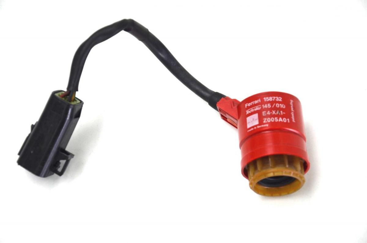

Ich habe meine bei ihm gehabt. Erv tauscht die Plastik Zahnräder gegen Metall aus.
... ok, macht Sinn. Nehme an, es gibt dann keinen Bruch mehr an der Stelle.
Sicher ist eine spezielle Zoll Deklaration empfehlenswert?
Jep, es gibt dazu ein Formular beim Zoll, du schickst es zur Reparatur, gibst einen Wert für das defekte Teil an und bezahlst nur die MwSt auf die Reparatur auf dem Rückweg beim Zoll.
Falls ich mich richtig erinnere muss die Reparatur bei ihm anmelden und dann versenden. Bei mir hat alles super geklappt und die Stellmotoren waren in zwei Wochen zurück.
Tauschen die nur die „Krone“ im Stellmotor oder auch die Getrieberäder im Motor selbst?
