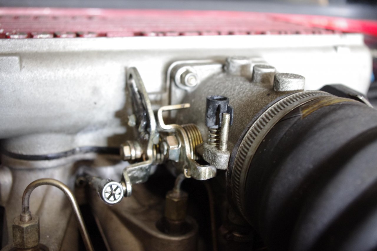

Hallo liebe Leute,
seit unserer Italienfahrt hakt die Drosselklappenwelle.
Die Drehzahl bleibt bei ca. 2000 U/min stehen, wenn ich vom Gas gehe.
Sie geht nur auf Leerlaufdrehzahl, wenn ich das Gaspedal zurück schnellen lasse,
oder wenn ich die Welle per Hand zurück drücke.
Ich habe die Federn mit Bremsenreiniger gesäubert und wieder geschmiert, aber ohne Erfolg.
Ist das bekannt?
Fehlt da eine Feder?
p.s. die Fußmatte hat keine Schuld.:wink:

Schönen Dank für diese ersten Tipps.
Ich werden morgen den Kleinen warm fahren,
den Gaszug aushängen (obwohl er wie auf dem Bild etwas
durchhängt), langsam Gasgeben und die Drosselklappe langsam zurückgehen lassen.
Mal sehen, ob da ein Unterschied zu merken ist.
Bei meinen ersten Versuchen (wegen der Fußmatte)
stellte ich fest, dass die letzten Millimeter bis zur Schließung der Drosselklappe schwergängig waren.
Zudem der Gaszug noch Luft hatte.
Aber das muß jetzt das Aushängen des Gaszuges
bestätigen.

Der Übeltäter ist gefunden!
Einen Menschen, der eine Werkstatt betreibt, und sich dann auch noch mit unseren Roten auskennt, den muß man auf Händen tragen.
Und wenn der dann noch ehrliche Arbeit macht, ist das gleich einem Lottogewinn!
Das habe ich heute wieder erleben können.
Hab den guten Mann heute besucht, um von unserem Italien-Urlaub und von
Maranello zu berichten.
Beim Abschied, ich saß schon im Auto, bemerkte ich, dass der Leerlauf manchmal
spinnt.
" Da will ich mal nachsehen."
Also wieder raus aus dem Auto und Haube auf.

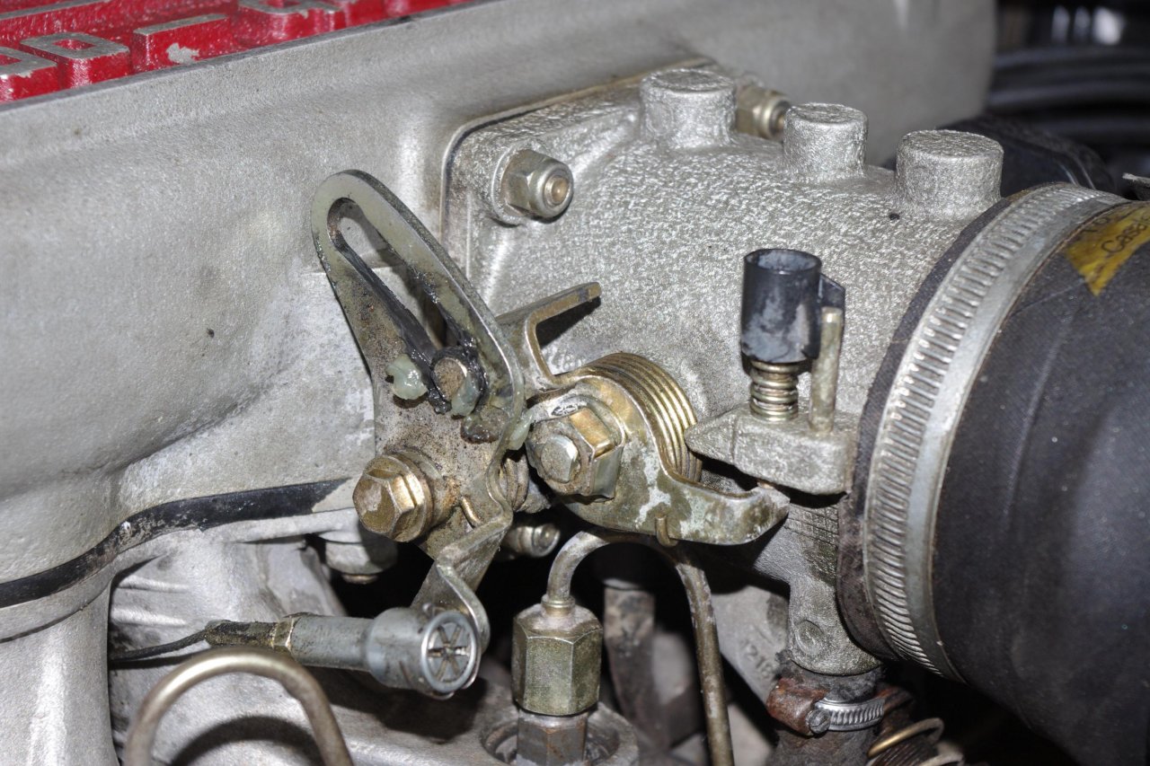

Er begutachtet die Drosselklappenwellenlagerung und spricht vor sich hin: "warum schaltet der nicht?"
Die Lösung nach einer Minute!
-An der Drosselklappenwelle ist unter anderem ein Mikroschalter, der in der Leer-
laufstellung schalten muß. Das tat er aber nur, wenn man auf die Drosselklappe
in Richtung "zu" Druck ausübte.
Die Drosselklappenanschlagschraube wurde nun minimal zurück gedreht und
der Mikroschalter kann ordnungsgemäß arbeiten.
So einfach ist das,.......wenn man Ahnung hat.:-))!
