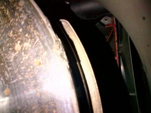

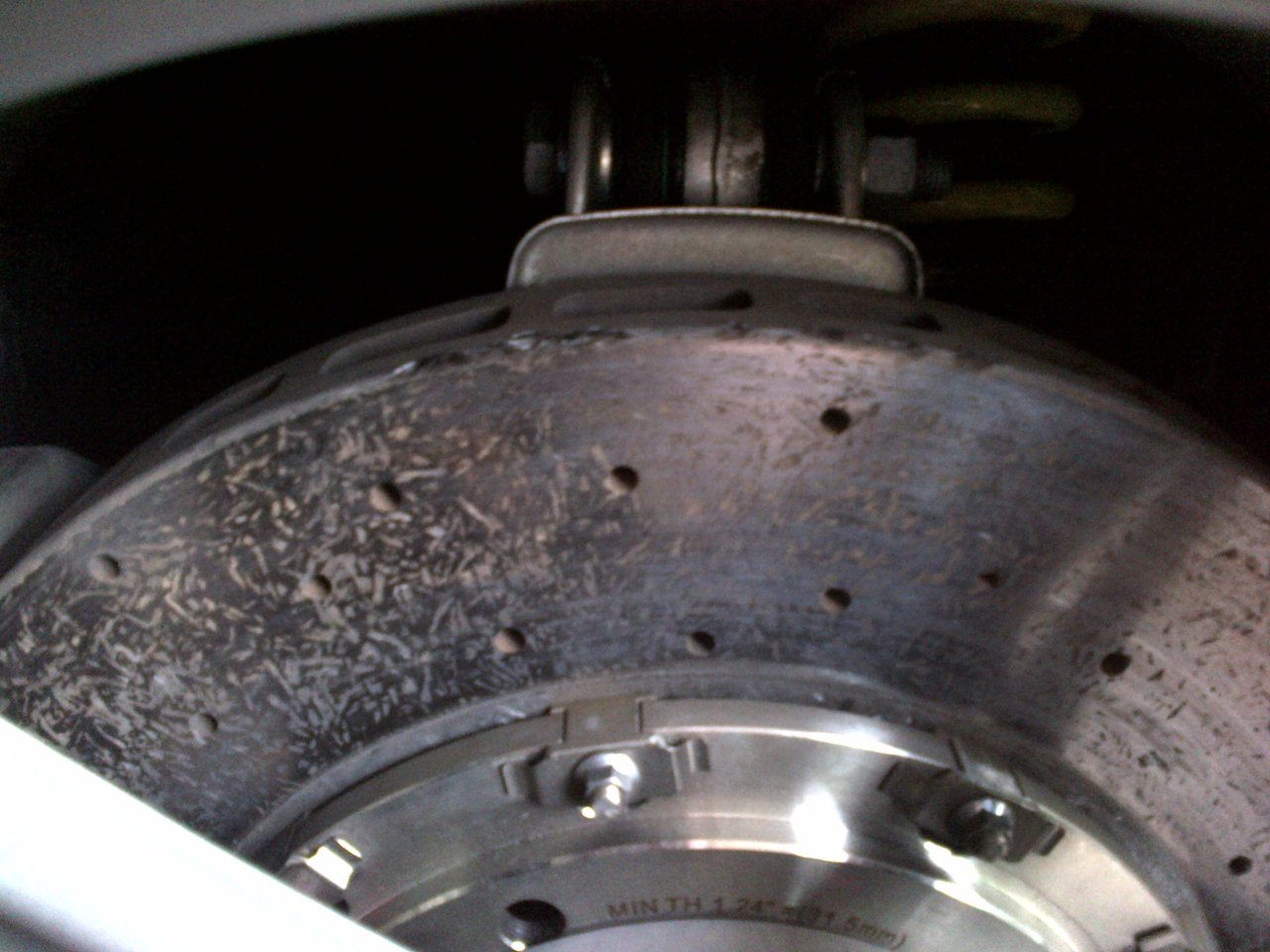

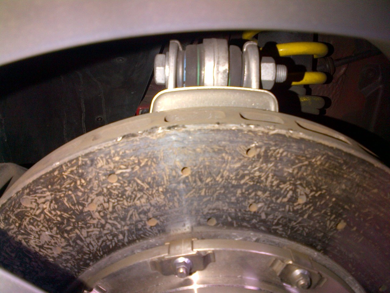

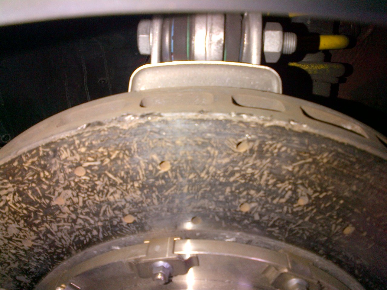

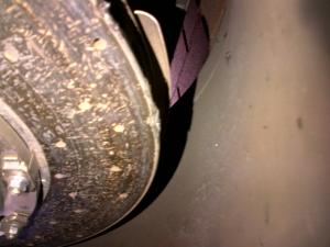

Hintere Bremsscheiben haben kleine ausgebrochene Stellen
maxxxxxx
Muss ich mir Sorgen machen, oder macht das nix aus... Bin natürlich morgen in der Werkstatt... aber was sagt Ihr?
Wie kann denn sowas passieren... War weder im Kiesbett noch habe ich die Räder abgehabt!!
Das kann doch nur passieren wenn ich die Räder abnehme und diese auf die Scheiben krachen!
Bilder sind jetzt nicht die Besten aber vlt kann mir ja doch jemand ein Statement geben ;)
Ist doch noch Garantie drauf, die sollte das decken. Kritisch siehts den Bildern nach nicht aus.
Aber ich würde es überprüfen lassen, der nächste Tüv macht auf alle Fälle Schwiegigkeiten.
Stein zwischen Scheibe und Zange bekommen?
nicht dass ich wüsste... komisch ist, dass das beide Scheiben hinten haben und fast gleich ausschaut... vlt ein MAterialfehler?
Vielleicht schon von Anfang an da gewesen?
Nur nicht gesehen, guckt man ja nun wirklich nicht ständig hin. (geh gleich auch mal Scheiben gucken X-) )
Sieht für mich nach Transportschaden der noch nicht montierten Scheibe aus?
Statisch und Bremswirkungstechnisch irrelevant.
Würd ich aber trotzdem reklamieren, ist ja nicht ganz billig die Schlurre.
