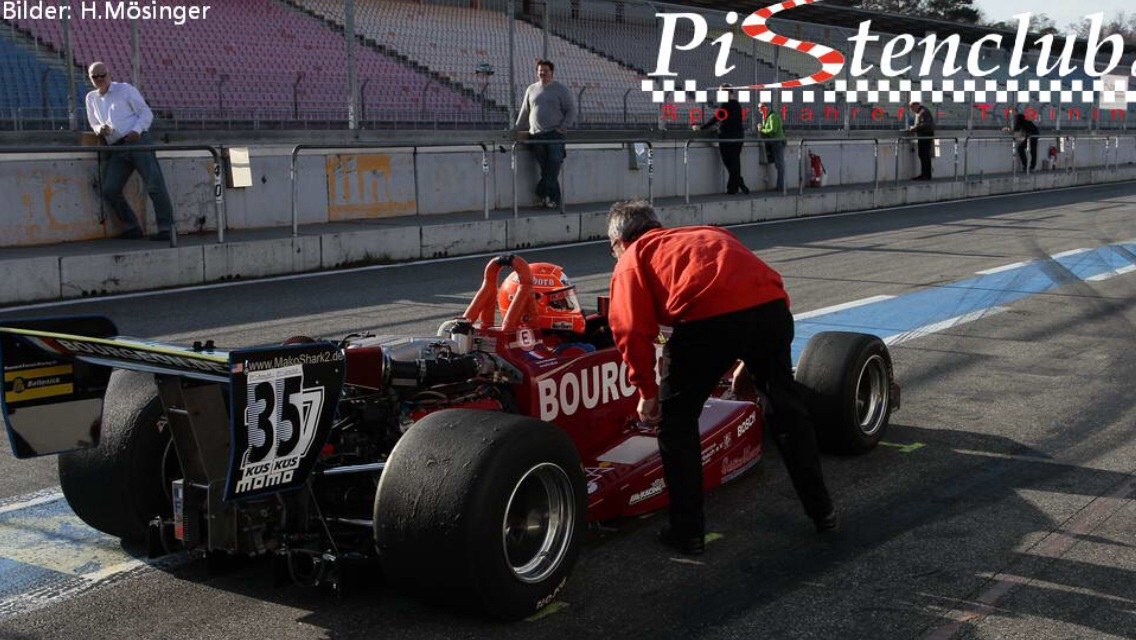

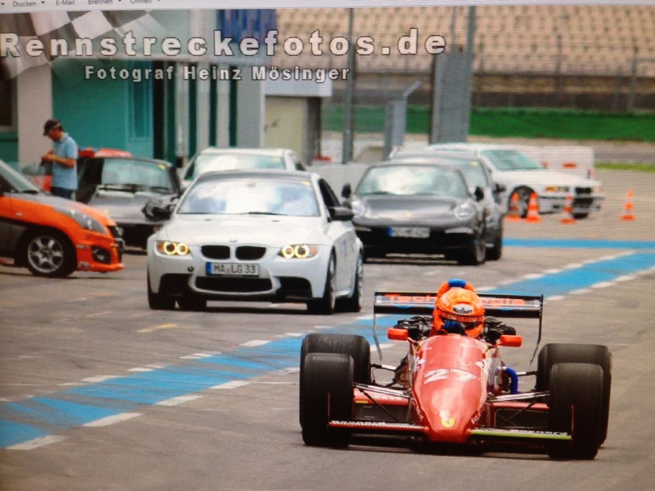

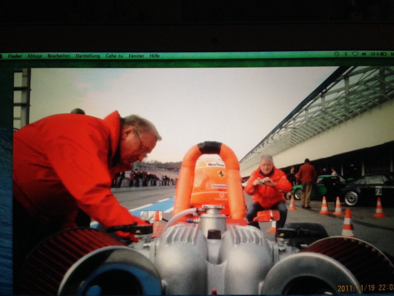

Hallo und willkommen
ja er lebt noch mit 320PS
nach Diversen Schäden ist er Stand jetzt fahrbereit.
Im Sommer auf Hockenheim bei einem Pistenclubevent zu sehen,
sofern nichts platzt auf Strecke.
So, :wink: vorerst beste Grüße
