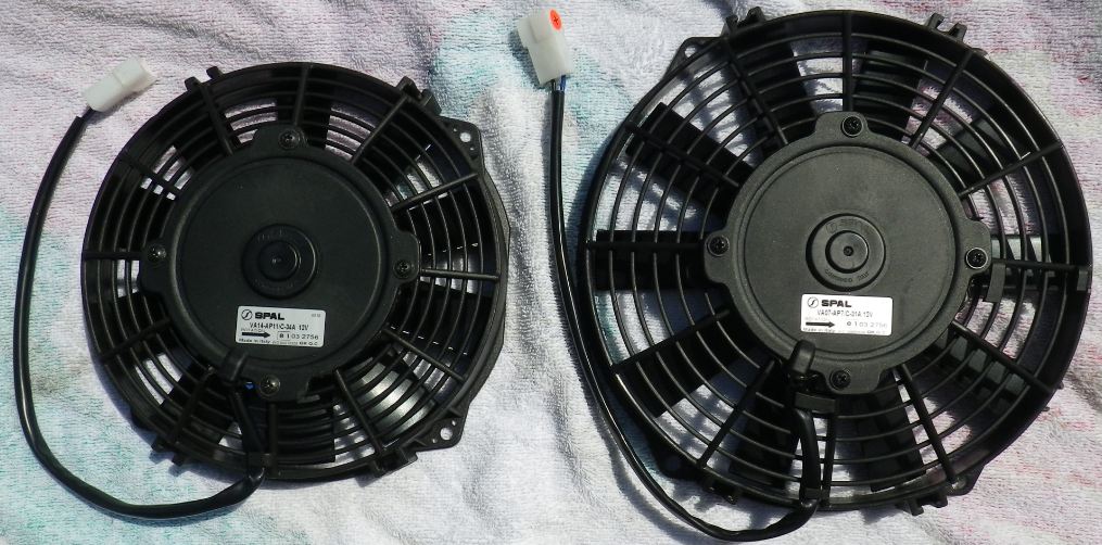

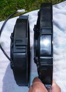

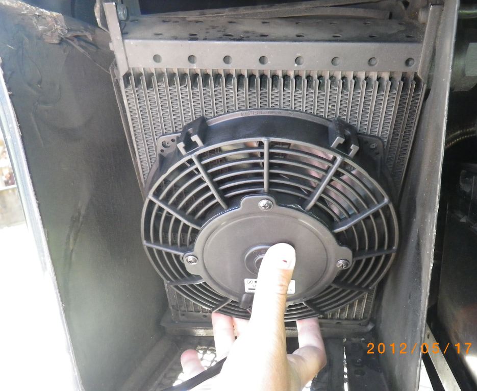

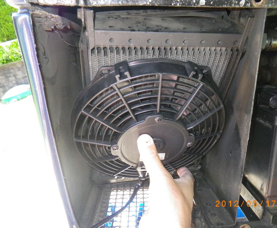

Die Lieferung ist da und ich habe begonnen. Der kleine Lüfter ist aus dem Rennen, da auch der mittlere genau mittig passen würde. Siehe Bilder.
Ich habe bei dem mittleren und dem großen Lüfter die Stromstärke gemessen. Es sind beide fast gleich. Erst frei in der Luft und dann auf dem Ölkühler. Die Stromstärke steigt nicht an, obwohl ein leichter Anstieg zu erwarten wäre. Alle Messungen bei ca. 13V. Die Leistung bei beiden liegt bei unter 80W, geringer als es in den technischen Beschreibungen steht.

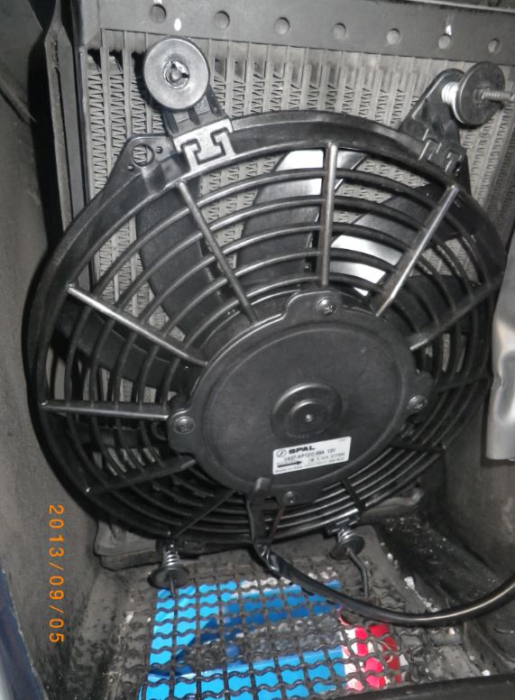

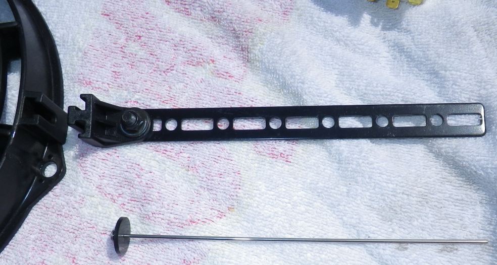

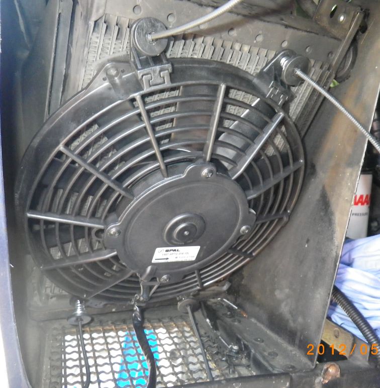

Für meinen ersten Test nehme ich den großen Lüfter, der leicht versetzt eingebaut wird. Der Klang ist bei diesem Lüfter etwas tiefer. Wert gelegt habe ich bisher nur auf ordentliche Kabelführung inkl. Sicherung. Ich habe einen einfachen 16A-Schalter in den Innenraum in die Nähe der Handbremse gelegt. Bisher habe ich kein einziges Loch gebohrt und nichts verändert. Zunächst habe ich den Lüfter einfach auf den Kühler geschnallt. Dazu habe ich noch nicht die original SPAL-Nägel verwendet, sondern welche aus Kunststoff mit Moosgummi und Federn, damit alles arbeiten kann bei Temperaturschwankungen.
Danach bin ich eine Runde gefahren und habe wenige Minuten vor Fahrtende den Lüfter eingeschaltet. 80°C Öltemperatur bei Fahrtende. Das war nur ein Funktionstest und hat noch nichts zu sagen, da die Außentemperaturen niedrig sind. Da würde ich den Lüfter nicht einschalten. Den möchte ich erst bei ca. 30° Außentemperatur einschalten und Ziel der Öltemperatur ist dann 90°C. Da muß ich noch warten und bei Ergebnissen melde ich mich.

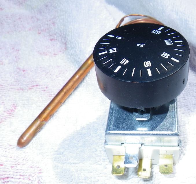

Zur Ansteuerung des Lüfters gibt viele Möglichkeiten, u.a. :
1. Direkt mit den Wasserkühlerlüftern verbinden. Das ist das einfachste, für mich aber uninteressant. Die Temperatur ist mir zu niedrig und ein gleichzeitiges Einschalten möchte ich auch elektrisch nicht.
2. Eigener Temperaturschalter direkt im Ölkreislauf wie auch im Wasserkreislauf, nur mit anderen Schalttemperaturen.
3. Temperaturrelais. Siehe Bild. Es ist sogar einstellbar.

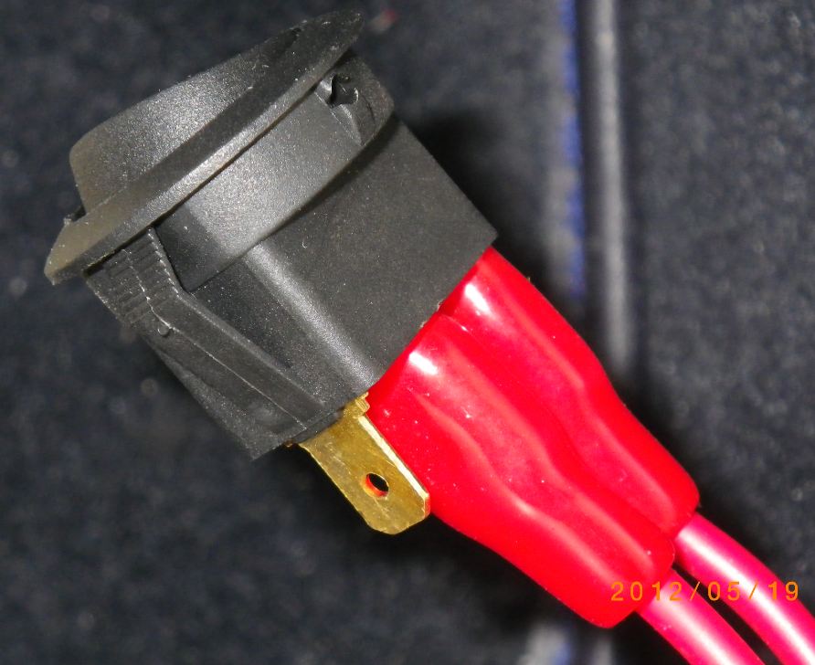

4. Einfacher Schalter im Innenraum. Siehe Bild.
Ich dachte eigentlich an den einfachen Schalter und in Serie temperaturabhängiges Schalten (2 oder 3), damit ich jederzeit ausschalten kann.
Nach nur 2 Fahrten lege ich mich fest. Nur der Schalter bleibt. Den Rest packe ich wieder weg. Den Schalter lasse ich in Handbremsnähe. Mittelkonsole entfällt wegen des Aussehens. Unterm Armaturenbrett enfällt wegen des nötigen Vorbeugens. Der Schalter ist von außen nicht zu sehen, selbst bei geöffneter Tür nur dann, wenn man sich drüberlehnt.

Ich werde den Lüfter drin lassen und auch den Schalter im Innenraum. Die einzige Änderung wird irgendwann sein, zur Befestigung keine "Kunststoffnägel" oder original SPAL-Nägel zu verwenden, sondern einfache A4-Edelstahlgewindestangen M2,5 und überall Gummi dazwischen. Diese Gewindestangen habe ich zwischenzeitlich besorgt. Auch das nicht nötig, ist mir aber lieber.
