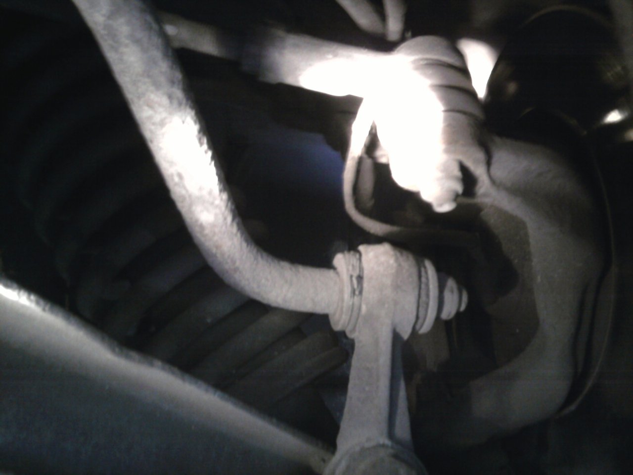

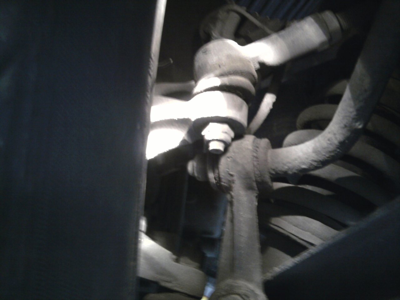

Nachdem ich meinen Ferrari erst kurz vor Saisonende gekauft habe war bisher nicht viel Zeit zum fahren. Nun haben wir Ihn aber mit der Bühne angehoben um mal nach dem ruckeln der Vorderräder zu sehen.
Was wir dabei entdeckt haben ist gar nicht schön:cry:
Irgendwie stimmen die Abstände nicht. Denk Ihr das kommt von einem Unfall?

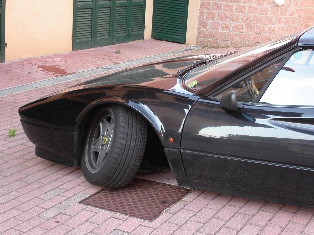

bei meinem 328 ist einmal so ein Aufhängungsteil gebrochen und auf der anderen Seite war es bereits weitgehend verfault. Beim Freundlichen sagte man mir, die 328 hätten diese Schwäche gehabt aber die Austauschteile (damals ca. 38.- Euro) seien verstärkt worden. Bin leider ein Schreiberling und kann Dir nicht nähere Angaben machen. Die Profis hier im Forum kennen sich da sicher aus.

Kann das sein, dass die eine Koppelstange vom Stabi länger ist?
Ansonsten würde ich mal die Stabi-Lager anschauen ob die noch in Ordnung sind.
stand die Lenkung gerade ? :wink:
der Spurstangenkopf des Lenkgetriebes sollte die Koppelstange zwischen Stabilisator und Querlenker nicht berühren...auch nicht bei vollem Lenkradeinschlag...und sicher nicht beim Serienfahrwerk
(die beiden Koppelstangen sehen auf den Fotos tatsächlich unterschiedlich lang aus ??)
anhand der Bilder kann man nicht sagen worauf die gezeigte Geometrie zurückzuführen ist -
da müsst Ihr wohl auf der Bühne noch etwas nachforschen
die gebrochene Aufhängung beim 328 im Bild von user Pach liegt an zu schwachen "Gabeln" zur Aufnahme der Querlenker (Lebensgefahr)...deswegen gab es von Ferrari Ende der 1980iger Jahre eine Rückrufaktion...es sollten eigentlich heute keine Autos mehr unterwegs sein bei denen das wie im Bild gezeigt passieren kann ...aber man weiß nie (die 308 waren nicht betroffen)

Hast du / Habt ihr denn schon mal die Koppelstangen nachgemessen? Sind die wirklich unterschiedlich lang, oder täuscht das?
