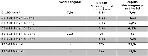

So, genug subjektiver Eindrücke, jetzt objektive Messungen.
Hier die von mir gemessenen Werte:
Durch starten der Messung von 100 auf 200km/h im vierten Gang kann man noch mal ca. 2s bessere Werte erreichen. Dort liegt dann sofort der nutzbare Bereich an.
Auch mit Modul lässt er oberhalb 4300U/min merklich nach, vorher schon ab 4100U/min.

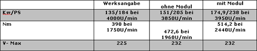

Die ermittelten Werte waren:
Die zum Drehmoment gehörigen Drehzahlen vermitteln hier den Eindruck eines erst wesentlich später einsetzenden Turbos. Dies ist nicht so, die "ohne Modul" Werte bleiben als Minimum erhalten und werden im nutzbaren Drehzahlbereich "mit Modul" erhöht.
Der Durchzug reagiert extrem feinfühlig auf eine nicht ganz ebene Teststrecke, so habe ich insgesamt bestimmt 10mal von 100-200km/h gemessen. Die oben angegebenen Werte sind gemittelt und Ausreißer nach oben und unten wurden nicht berücksichtigt. Falls es einen Interessiert, abschüssige Bahn, jedoch noch nicht als steil bezeichnungswürdig mit 19sek und ohne 23sek, in der Gegenrichtung mit Modul 28sek und ohne 32sek.

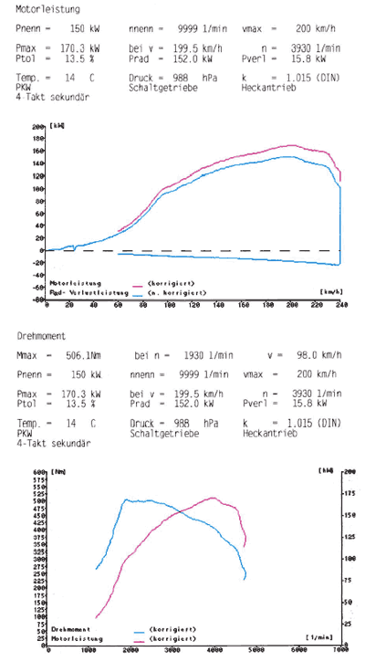

Leistungsmessung auf dem Prüfstand:
Um vorher und nachher zu messen, baute ich den Modul wieder aus. Zwischen den beiden Tests sollte möglichst wenig Zeit vergehen, damit Umwelteinflüsse wie Temperatur und Luftdruck keine Chance hatten, die Gegenüberstellung zu verfälschen.
Um Fragen vorzubeugen, es handelt sich um einen Bosch Rollenprüfstand, der bis 270km/h zugelassen ist. Der Prüfer erklärte mir die Problematik bei Dieselprüfungen.
Diese wäre einzig darin von einem Benziner zu unterscheiden in dem Punkt der Zündungsabnahme, da ein Diesel keine Zündkerzen hat. So muss der Abnehmer an die Lichtmaschine angeschlossen werden, um den Zündimpuls so zu generieren.
Kontrolle wäre einzig die Drehzahlanzeige, welche wir zu diesem Zweck vom Bordcomputer mit dem Prüfstandmonitor abgeglichen haben.
Bei der Messung wurde ich stutzig. Dass die Turbodiesel im Gegensatz zu den meisten Benzinern nach oben streuen würden, wurde mir schon von anderen Quellen bestätigt, aber soviel erschien mir etwas unwahrscheinlich. Das Drehmoment war ein wenig hoch. Da aber hier die vorher- nachher Werte verglichen werden sollen, kann man die Messung als reine Gegenüberstellung verwerten.
Wer die Messdiagramme genauer unter die Lupe nehmen möchte, hier sind sie:

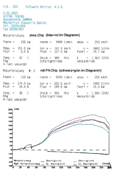

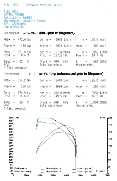

Am nächsten Morgen fuhr ich zur Gegenmessung noch mal auf einen Prüfstand, um die Daten zu kontrollieren. Es war wieder ein Bosch Prüfstand.
Hier kurz die Ergebnisse der Gegenmessung, welche die am Vortag gemessenen Werte im Großen und Ganzen bestätigen. Ergebnis: Leistung 170,3KW bei 3930U/min und 506,1Nm bei 1930U/min!
Die Abweichungen sind normal und hauptsächlich auf eine andere Ansaugtemperatur zurückzuführen, die hier bei 14°C lag, hierzu später mehr.
Es wurde nur mit Modul gemessen, um große Unterschiede festzustellen. Die dazugehörige Gegenmessung ist hier:
Die gemessenen Werte mussten noch verifiziert werden. Allein die Verlustleistung von 9,5% widersprach schon allen Vorstellungen. Um es genau zu wissen, bat ich Cessna340 um Hilfe. An dieser Stelle vielen Dank für das aufschlussreiche Gespräch.
Er bestätigte, dass die 9.5% nicht sein können, 20% müssten es in etwa sein. Ein weiteres Problem bei turboaufgeladenen Motoren liegt in der Ansaugtemperatur. Je höher diese ist, desto mehr Leistung kann ein Turbo bringen, wenn die Elektronik dem nicht entgegenwirkt.
Die Ansaugtemperatur, welche benötigt wird um die Umwelteinflüsse durch einen Faktor herauszurechnen, war in der ersten Messung auch verdammt hoch. Demnach ist die gemessene Motorleistung vermutlich höher gemessen als tatsächlich vorhanden, die Abweichungen sind allerdings nicht so gravierend und halten sich im Rahmen. Problem bei dieser Messung war die von der Seite aus anströmende Kühlluft welche den Sensor und auch den Kühler nicht erreicht hat.
38°C und 42°C sind unter normalen Umständen eher unwahrscheinlich zu realisieren. Umso rätselhafter ist die Auswertung der zweiten Messung. Die Ansaugtemperatur entsprach einem realistischen Wert von 14°C.

Um durch Fahrleistungsmessungen auf die wirkliche Leistung schließen zu können, wurden die auf dem Prüfstand gemessenen Werte in Cessna's Car Calculator 1.1© eingegeben.
Laut Cessnas Programm müsste er mit Modul unter Normbedingungen folgende Werte bringen:
Diese Werte wurden nicht erreicht, daher liegen die Messungen auf dem Prüfstand wohl etwas hoch. Da die tatsächliche Radleistung auf dem Prüfstand gemessen wurde und diese um die Schleppleistung erhöht wird, um auf die tatsächliche Motorleistung zu kommen, kommen allerdings noch höhere Werte heraus. So habe ich die fehlenden Prozente rausgerechnet und bin auf folgende Werte gekommen: (ohne Gewähr)
rechnerisch Seriendrehmoment: 425Nm
rechnerisch mit Modul: 465Nm
Fazit:
Als Fazit kann ich nur sagen, es steckt weit mehr Fahrspaß in einem Diesel als er von Werk aus schon hat. Schon ohne Modul geht es im nutzbaren Drehzahlbereich gut vorwärts, mit Modul um einiges besser.
Die versprochenen Werte mit Modul sind mehr als eingehalten worden, lieber so als mehr versprechen und nicht halten können. Mal sehen, wie der überarbeitete Motor mit dem Sechsganggetriebe geht.
