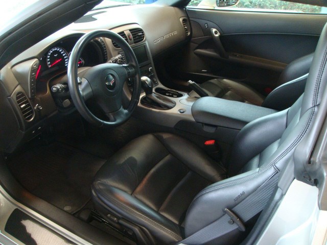

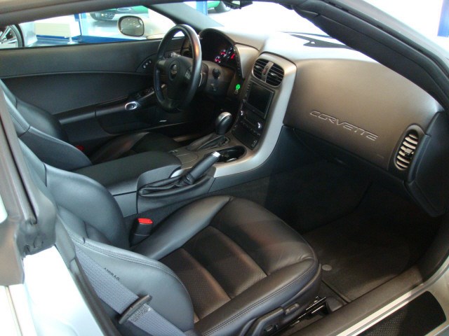

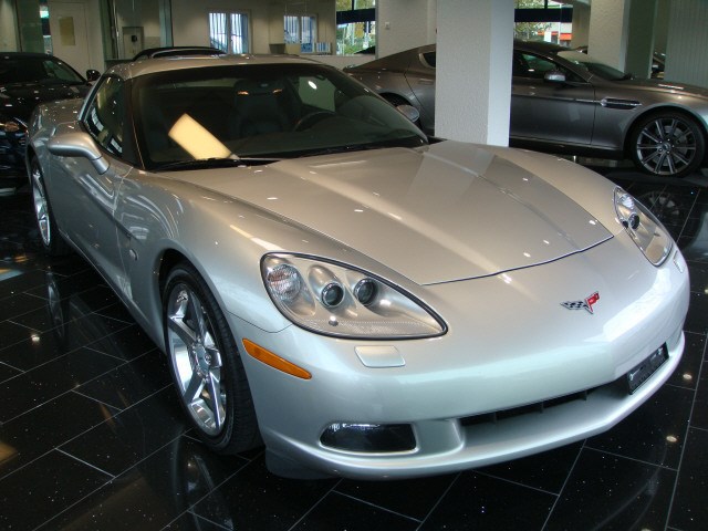

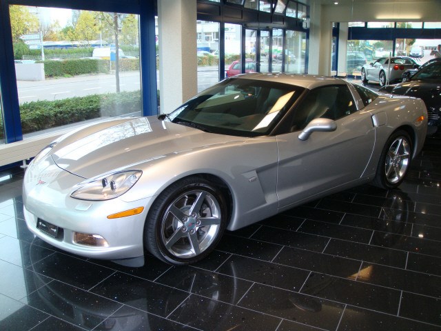

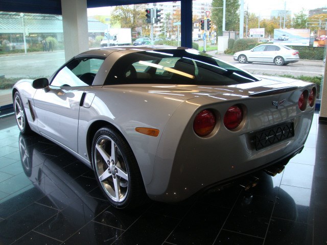

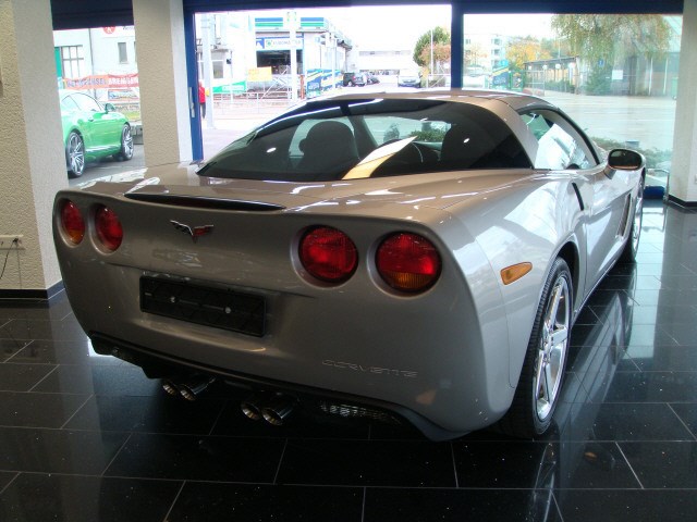

Hallo zusammen
Nun hat es gepasst und ich gehe Morgen meine Vette abholen :D:):-))!
C6 Coupé, Jg. 02/2007, 23'500km, Luxury, Automat mit Paddelshift.
Farbe: silber, Interieur: schwarz
Mensch, ich bin ganz nervös und kann es kaum abwarten (ich denke, ihr alle kennt dieses Gefühl :lol:)
Anbei mal ein paar Bilder aus der Garage.
Melde mich wieder, wenn ich das Baby zu Hause habe :-))!
Bin noch am überlegen, ob ich die Vette unter den Christbaum stelle, oder lieber ein kleiner Baum auf die Vette?? :D
Lieber Gruss
Marco
